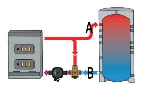

Tulajdonképpen melyik két ág különbségét kellene figyelni? Milyen szelepről van szó, mi a szerepe? Fűtés? Hűtés? Honnan származik a fűtő/hűtő energia? A fűtő/hűtő egység szabályozza magát, ha a szelep nagyon/teljesen letiltja a hideg/meleg fogyasztást? Érzek némi logikai buktatót a dologban. Lásd melléklet. A és B pont közötti hőmérsékletkülönbség nem lehet nagyobb, mint 5 °C, ezért az elektronika nem enged meleg vizet A irányba, ennek folyományaként csökken a hőmérséklet a B ágon is, tovább szabályoz "lefelé" a rendszer amíg ki nem hűl teljesen A és B ág is. Vagy nagyon nem értem a feladatot. ![]() Ezt a zsákutcát át lehet ugrani úgy, hogy figyeled a tartály hőmérsékletét is, jelen példánál maradva a fűtésnél. Így viszont már nem elég a két szenzor, kell a harmadik is, így meg már kb. reménytelen gyári cuccot találni.

Mennyezet hűtéshez kellene az egyik ügyfelemnek. A pufferben lesz 17°C víz. Ezt kell keverni a visszatérő vízzel úgy, hogy előre menő, és a visszatérő víz különbsége ne legyen nagyobb 5 foknál. A keringető szivattyút vezérli egy szoba termosztát. A keverő szelepre kellene még valamit kitalálni. A hozzászólás módosítva: Márc 13, 2024
Így már érthető a feladat. Eléggé egyedi igénynek tűnik, ilyenre szoktak mikrokontrollert/PLC-t használni.
