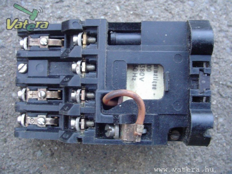

Ez a Kérdés pont kapóra jön. Most vásároltam egy ilyen mágneskapcsolót, mert van egy 600 w-os 3 fázisú motorom amit 220 v-ról szeretnék üzemeltetni (vettem is hozzá egy 60 µF-es indítókondit, mellesleg állítólag kell hozzá egy üzemi kondi is) amit nem egészen értek hogy hogyan tudná ez a mágneskapcsoló arra az időre rákapcsolni az indítókondit amíg felpörög a motor, utána meg lekapcsolni (az egyik témában írták hogy ez tudja). Valamint a fő problémám az, hogy ezen a cuccon van egy köbméter számjelzett ki-és bemenet, amiket fogggalmam sincs hogy hová kell kötni. Van rajta pl: 17,43,51,39,22,44,1,2,3,4,5,6,13,14,A2,A1. Tudnátok egy kicsit segíteni. A képet megpróbálom csatolni, ezt vettem. Köszi.
(#) proli007 válasza Avogadro hozzászólására (») Jún 5, 2009 /
- Ezzel az egy mágneskapcsolóval, nem tudod megoldani az indító kondenzátor kapcsolását. De ha belegondolsz, akkor láthatod, hogy két feladat van. Be kell kapcsolni a motort, majd egy idő múlva kikapcsolni az indító kondit. Ez nem egy időben történik, tehát egy kapcsoló, nem elegendő. Avagy kell egy mágneskapcsoló, ami indít és egy időrelé, ami kikapcsolja majd a starter kondit. Az új típusú kapcsolókra időzítő tagot is fel lehet szerelni, de ez még a régi típus. Új DIL-ek
- De a Te esetedben a 60µF jó lehet állandóra, és nem kell indító kondi. Azt tudni kell, hogy az egyfázisú üzemben az indító nyomaték 25%, míg a forgató nyomaték, max 85%-a lesz a háromfázisú üzemhez képest. Ez adott alkalmazás esetén gondot jelenthet.
- A kapcsoló lelkülete azért elég egyszerű. Az "A1" és "A2" jelzi a behúzótekercs két pontját. (A tekercsnek itt persze 230V-osnak kell lenni)
- A főáramú érintkezők, egy számjeggyel vannak jelölve- ebből 3 db. van, ezek az alsó sorban találhatók. Az egymással szemben lévők az összetartozó kontaktusok (1-2,3-4,5-6). Tehát az egyik oldalon bevezeted a 230V-ot (1 és 3), szemben a másik oldalon meg leveszed róla (2 és4).
- A segédérintkezők a felső sorban vannak, ezek is egymással szemben kapcsolnak. (itt max két záró és két bontó képzelhető el. A 13-14-es a főáramköri sorban van.) Az érintkezők jelölő száma a működésre is utal, a katalógus alapján szokványos jelöléssel.
- Egyébként az érintkezők könnyen kimérhetők. A "nyugvóérintkezők" alaphelyzetben zártak, Tehát pld. Ohm mérővel ellenőrizhetők. Ha a tetején lévő kis jelzőpecket benyomod, akkor zárnak a "záróérintkezők", és bontanak a nyugvók. Ellenállás mérésmódot alkalmazva kimérhetők. (Ha oldalról bekukucskálsz, esetleg láthatók is a kontaktusok)
- A segédérintkezőket lehet használni a tekercsáramkör, vagy jelzőáramkör kapcsolására. (pld.: nyomógombos öntartó indítás és lámpajelzés)

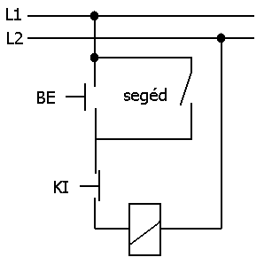

(#) Avogadro válasza proli007 hozzászólására (») Jún 5, 2009 /
Köszönöm a segítséget, így már azt hiszem menni fog. Csak még 2 kérdés:
Az én tekercsemen ha oldalról belenézek akkor az van írva hogy 380V 50Hz. Akkor ehhez ipari áram kéne hogy behúzzon? Úgy tudom hogy a konnektorban csak 230v van, és a 3 fázisból (3x230V) áll össze valahogy a 380V. De ennek a tekercsnek csak 2 lába van. Akkor ez hogy van? És a második kérdés:
A segédérintkezőkre a ki-és bemenetet ha összezárom egy nyomógombbal akkor egy nyomásra behúz és benntart, és egy másik segédáramkör zárásra meg old a kapcsoló? Vagy ezt hogy kell úgy bekötni hogy egy nyomógombra benntartson?

(#) kobold válasza Avogadro hozzászólására (») Jún 6, 2009 /
Akadnak 380 V-os tekerccsel szerelt mágneskapcsolók, de nem biztos, hogy a 230 V-os fázisfeszültség elég a stabil, határozott meghúzáshoz. Ki lehet próbálni egy fázis és a nulla közé kötve, ha nem megy, marad a két fázis közé kötés. Ott ugyanis vonali feszültséget mérhetsz, ami a te kapcsolód gyártásakor még 380 V volt, ma már 400 V. Elvileg ez nem gond, tartós üzemnél azonban a tekercs melegedését nem árt ellenőrizni.
Öntartó akkor lesz egy ilyen, ha vagy a bekapcsoló gomb működteti, vagy egy alaphelyzetben nyitott, meghúzáskor záródó érintkező. Ez lehet segéd, de lehet a fő érintkezők közül is valamelyik, csak a bekötésnél kell figyelni a fázisokra. A csatolt rajzon két fázis közé kötve, nyomógombos be-kikapcsolással, segédérintkezős tartással látsz egy példát. A "be" gomb megnyomáskor záró, a "ki" gomb pedig megnyomáskor nyitó kontaktot ad. A "be" gombot működtetve (ha "ki" nyugalomban van, azaz zárt) a mágneskapcsoló meghúz, zárja a segédérintkezőt, ami a gomb elengedése után biztosítja az áramutat. A "ki" gomb működtetése a kört megszakítja, így a tekercs elenged, nyit a segédérintkező, és újabb bekapcsolásig minden nyugalomban is marad.
Főleg a kikapcsolási tranziensek vágására szoktak a behúzótekerccsel párhuzamosan egy soros RC tagot tenni, ez nincs a rajzon; alkalmazásával kevésbé lesznek hajlamosak az érintkezők, nyomógombok a beégésre, és az éppen kikapcsolt tekercs induktív lökése nem (annyira) jut vissza a fázisvezetékre.

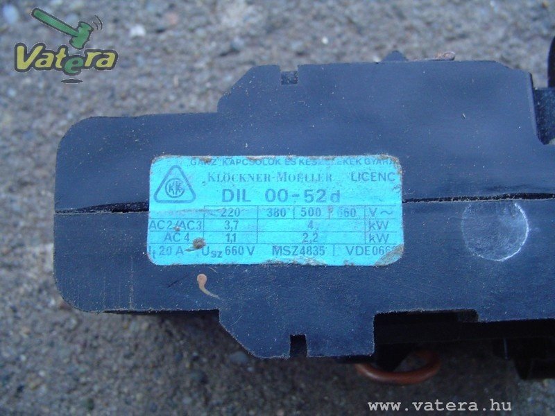

(#) warez hozzászólása Szept 23, 2009 /
Van egy DIL 00-52 típusú mágnes kapcsolóm 380v-os behúzó tekercsel, kapcsoló dobozba szerelve de sajnos nincsenek benne a vezetékek a dobozban és így nem tudom mit hova kell kötni. Egy 3 fázisú 4 kW-os motort szeretnék vele kapcsolni. Tudna esetleg valaki egy bekötési rajzot róla adni?
(#) proli007 válasza warez hozzászólására (») Szept 23, 2009 /
Pld. A kontaktus számozására figyelj, az általában azonosítja a funkciót.
üdv! proli007

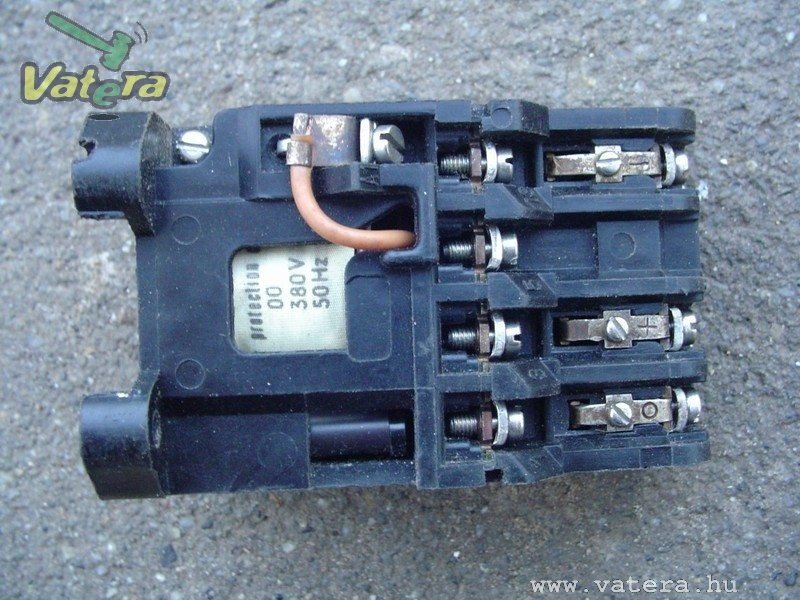

(#) kadam hozzászólása Jan 2, 2010 /
Van egy olyan mágneskapcsolóm, amiről itt szó volt. Konkrétan: DIL 00-52. A behúzótekercse 24 V egyenáramról megy, eddig semmi gond, ám ha ezt tartósan rákapcsolom, ( több mint fél perc) akkor a tekercs iszonyatosan melegszik, én meg félek, hogy mikor gyullad ki. Arra a következtetésre jutottam, hogy lehet, hogy túl erős neki az áram? Lehet, hogy kevesebb Ampert kellene kapnia? Ezt ha jól tudom, akkor megoldhatom előtét ellenállással.
Kérdezem a nálam tapasztaltabb és okosabb embereket: Jól gondolkodtam? Ha jól akkor pontosan milyen ellenállás legyen? Ha pedig hülyeségekre gondoltam, akkor kérlek benneteket, mondjátok meg mit tegyek.
(most biztos néztek, hogy mikor írtam a hozzászólást Ez így sikerült, most van net )
(#) (Felhasználó 5823) válasza kadam hozzászólására (») Jan 2, 2010 /
Valószínűleg váltóáramra van méretezve, azt nem lehet egy az egyben egyen feszültségre kötni!
Mi van írva a behúzóra?
