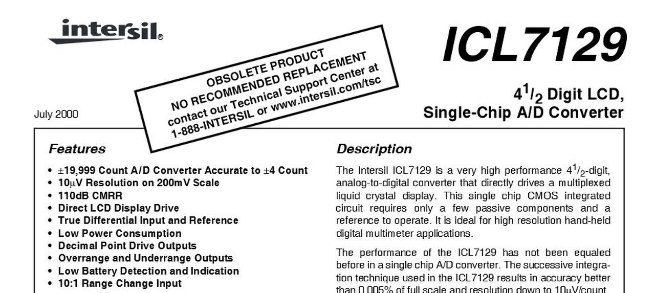

(#) Hp41C válasza McAdams hozzászólására (») Feb 23, 2015 /
ICL7129 4.5 digites.

(#) Alkotó válasza Hp41C hozzászólására (») Feb 23, 2015 /
Elavult, nem ajánlott termék a bélyegzője szerint. Talán nem ebbe az irányba kellene elmozdulni. És milyen iszonyatosan drága...
