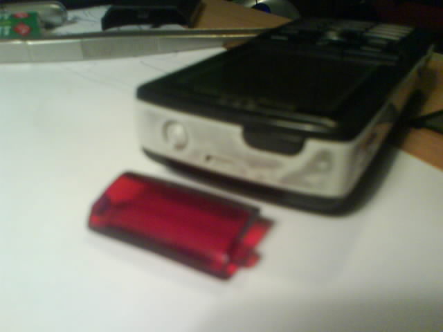

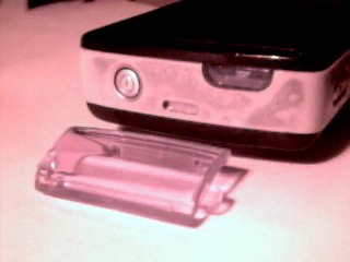

(#) rolandi350 hozzászólása Szept 29, 2009 /
Kivettem a webcamomból az infra szűrőt hát elég szép képeket lehetett így csinálni
Akövetkező képeken lefényképeztem vele 2 infravevőt.
Amit szabad szemmel teljesen feketének látunk egyáltalán nem átlátszó.
Na de a webkam átlátta teljesen üvegszerű.
Továbbá a telefonon azt a sötét műanyagot is átlátja ahol az infra van belül és a melette lévő távirányítóról leszerelt sötét színű műanyakot is teljesen átlátja.
