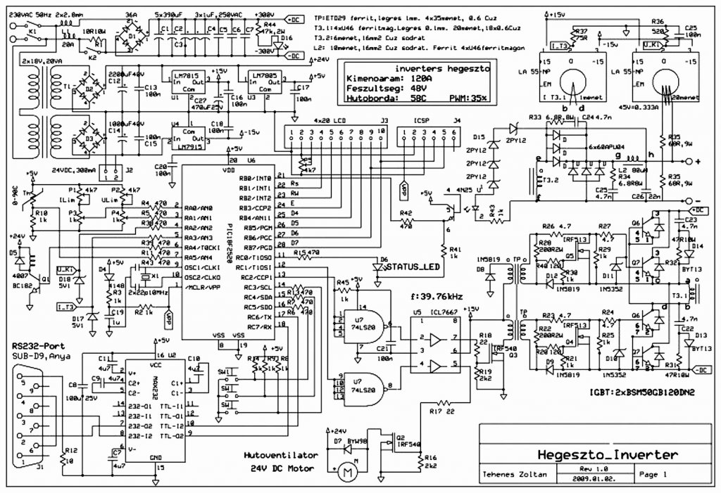

(#) HDD hozzászólása Szept 18, 2011 /
Lenne másik kérdésem
A Maci tervén az IGBT, ami meg van adva azt olvastam nem párhuzamosítható ez biztos?
Azért kérdezem, mert a terven párhuzamosan van kötve
Ez ellent mondásos vagy nem?
(#) p_istvan válasza HDD hozzászólására (») Szept 18, 2011 /

Most melyik típusra gondolsz, ami az eredeti terven volt az párhuzamosítható.
Van olyan IGBT is ami nem igazán párhuzamosítható, de ez nem jelenti azt hogy nem fog működni, csak az hogy nem egyformán fog megoszlani rajtuk a terhelés és valamelyik nagyobb eséllyel fog túlterhelődni...

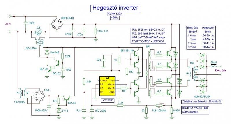

(#) Pety_ válasza Ge Lee hozzászólására (») Szept 18, 2011 /
Nos, sokáig tartott a dolog.
Egyenlőre füst az van dögivel .
Pár marék FET után arra gondoltam hogy megkérdezlek titeket mi lehet a gond.
Gate trafó: 18/9 áttétel E35-ön.( a zárlati árama kb2A, így biztosan tudja nyitní és zární a feteket, szerintem)
Főtrafó: lehet hogy itt a hiba! Régi fekete-fehér TV nagyfesztrafója 3db összeragasztva. 2db U-alakú része van szembefordítva (60mmx32mm az U-alak 15mmx15mm a keresztmetszet 1100N22 van ráírva nemtudom mit jelent). Prímer 40menet(0,78mm2) , szekunder majdnem 4-menet(össz:14mm2).
A vezérlésnek mint a rajzon, külön tápja van.
A gate trafó meghajtó tranzisztoraira tettem body diódát .
Ha a buffereket 35V-váltóról táplállom kitűnően megy, kimeneten 4V-váltó van. Számítógép tápból bontott főtrafóval 230V-váltóról tökéletes, nem sül semmi csak ampert nem lehet állítani mivel a söntönn nem keletkezik annyi feszültség ami működtetné az ic-t. Próbaképpen 1,5 ohm -el számítógéptáp trafóját kismértékben tudtam állítani.
A vezérlés az bombabiztos, az tuti. Pedig még egy tartalék ic-m is van azt hittem ez lessz a gyenge pontja( a fetjeim már elfogytak ).
(#) Ge Lee válasza Pety_ hozzászólására (») Szept 19, 2011 /
Egy két dolgot nem értek. Mi az hogy 35V váltóról táplálod? A maghajtásnak a kb. 14,4V DC-n kívül amit az áteresztő tranyós táp csinál, semmilyen más feszültség nem kell. A hídnak szintén DC kell, 24-30V-os áramkorlátos tápról célszerű indítani pont azért hogy ha valamit elkötöttél akkor ne a kukában végezzék a fetek. A gate trafónak miért csináltál ekkora áttételt? Így a 14V-ból csak 7V-ot kapnak, illetve ha fordítva csináltad akkor meg 28V-ot! Az IGBT-nek kell a 14V-os meghajtás, a feteknek elég 10V is. Az E35 menetszáma rengeteg, az EF25-ön nekem 5x13 menet van. A buffer fokozaton (vagyis a gate trafó primerjén) nem lehet 4V, ott 12V körüli négyszögjelnek kell lenni.
Nekem gyanús hogy rosszul kötötted be a gate trafót és egymásra nyitnak a fetek. A négy szekunder tekercsből a két középsőt ellenfázisban kell bekötni a másik háromhoz képest (a tinában nem tudtam külön bepöttyözni).
(#) Pety_ válasza Ge Lee hozzászólására (») Szept 19, 2011 /
A meghajtás külön trafóról megy ami 16V-os (max:3A)váltóáramot ad le. A meghajtás tökéletes!
Fetekkel dolgoztam, ezért nem 1/1-az áttétel a gate-trafón(1/1-es áttétellel kapásból jobblétre szenderült 4 db fet).
Tökéletessen megy 35V váltóról a teljesítmény rész.
Mivel kb40Khz a frekim ezért a nagyobb menetszám.
A 4V-váltó a főtrafó szekunderjénél van 35V-os táplállásnál.
Ellenfázisban vannak kötve!! Tuti...Semmi alkohol nem volt mikor tekertem .
„Számítógép tápból bontott főtrafóval 230V-váltóról tökéletes, nem sül semmi csak ampert nem lehet állítani mivel a söntönn nem keletkezik annyi feszültség ami működtetné az ic-t.”
Ezt írtam, tehát nem nyitnak egybe!!
Ha esetleg valaki tudna adatlapot az említett ferritről megköszönném, mert szerintem az lessz a hunyó.

Valóban jobb a minőség - köszönjük.Valamit nagyon nemértek - nézzétek meg az IGBT-knél mintha valami sántítana?Vagy nemtudok rajzot olvasni
(#) p_istvan válasza kralikandras hozzászólására (») Szept 19, 2011 /
Két IGBT félhid modult használt a konstruktőr, és a félhídak egyik IGBT-je van csak kapcsolónak használva a másik IGBT-nek meg a visszáram diódáját használja a forward trafó lemágnesező diódájaként...
(#) Temela válasza p_istvan hozzászólására (») Szept 19, 2011 /
Nem drága ehhez az IGBT ? (1000-2000,-Ft) - a HFA 15TB60 cca. 200,-Ft :hide:
(#) p_istvan válasza Temela hozzászólására (») Szept 19, 2011 /
Dehogynem! De ha csak ezekből volt a fiók alján elfekvőben, akkor lehet, hogy mégsem...
Áttervezése nem nagy ügy.
Viszont a két áramváltó (LA55) kiváltása is ajánlott valamivel mert így a "boltban" az is drága lesz!
A programot nézve valóban nem sok extra van benne, de lehetne!
A PIC folyamatosan figyeli a kimenő feszültséget és áramot, csak szoftver kérdése hogy mit hoznak ki belőle: Anti-Stick, Hot-Start, Air force, különböző kimeneti karakterisztikák, alacsony/magas tápfesz védelem, stb.
Valaki írta, hogy van 2.0 szoftver is, ahol elhagyták a PC kapcsolatot és talán már inkább konkrétan a kimenet szabályozásra fektettek több hangsúlyt! Talán azt programot kellene megszerezni és esetleg tovább fejleszteni.
A PIC további előnye, hogy később is lehet módosítani/fejleszteni a készüléket a hardver módosítása nélkül!

(#) mpisti válasza Pety_ hozzászólására (») Szept 19, 2011 /
Az a ferrit amit használtál, a TV készülékekben
15,625 kHz-en működött. Most te 40kHz-en akarod járatni, ami szerintem kicsit sok lehet neki. Az 1100 a ferrit "Al" értékét jelöli, ami a legfontosabb paraméterek egyike. Ennek segítségével lehet kiszámítani a szükséges menetszámot.Mellékelem az EPCOS katalógusát. Ebben megnézheted, milyen anyagú ferritet ajánlanak a nagyok teljesítményátviteli célra. Az N22 nincs közte.

(#) Ge Lee válasza Pety_ hozzászólására (») Szept 20, 2011 /
Előfordulhat hogy nem bírja a ferrit, de annak ki kéne derülni már élesztés után a gyengeáramú méréseknél is. Ilyenkor kell igazán sokat mérni, megnézni hogy működik-e rendesen a szabályozás, nem melegszik-e valami a kelleténél jobban stb.
Azért is fura amiket írsz mert ha pl. 30-40V-ról minden tökéletesen működik, akkor működnie kell 300V-ról is.
