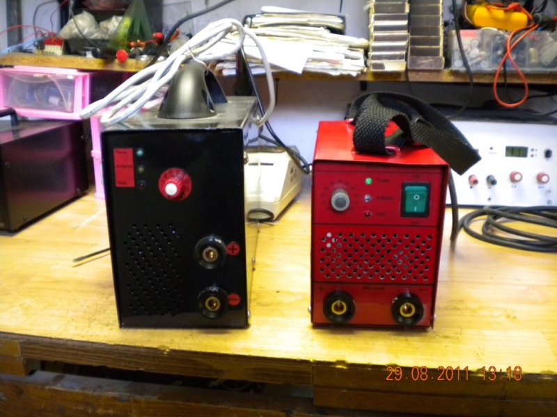

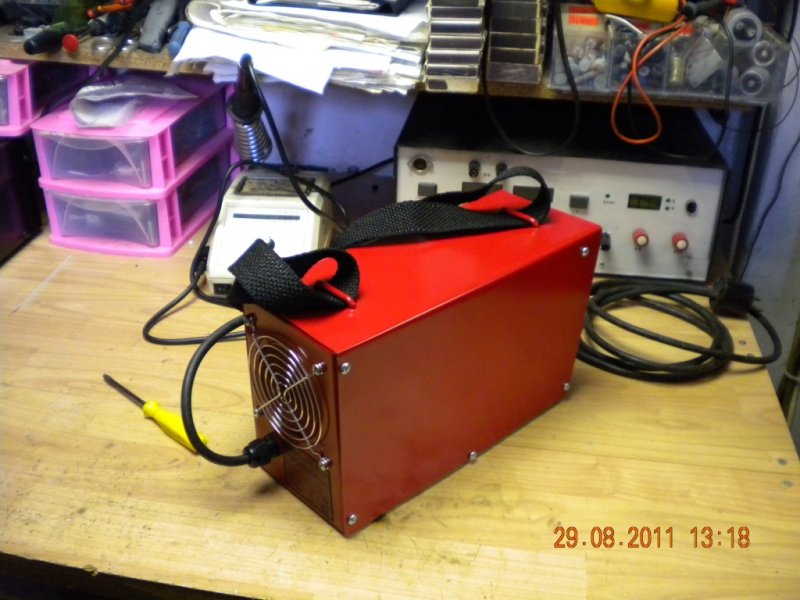

(#) Csölle hozzászólása Aug 29, 2011 /
Sziasztok,ma ünnep van Szlovákiában és volt időm befejezni a második gépemet.Felraknám a képeket.
meg itt
meg itt
még van
utolsó
