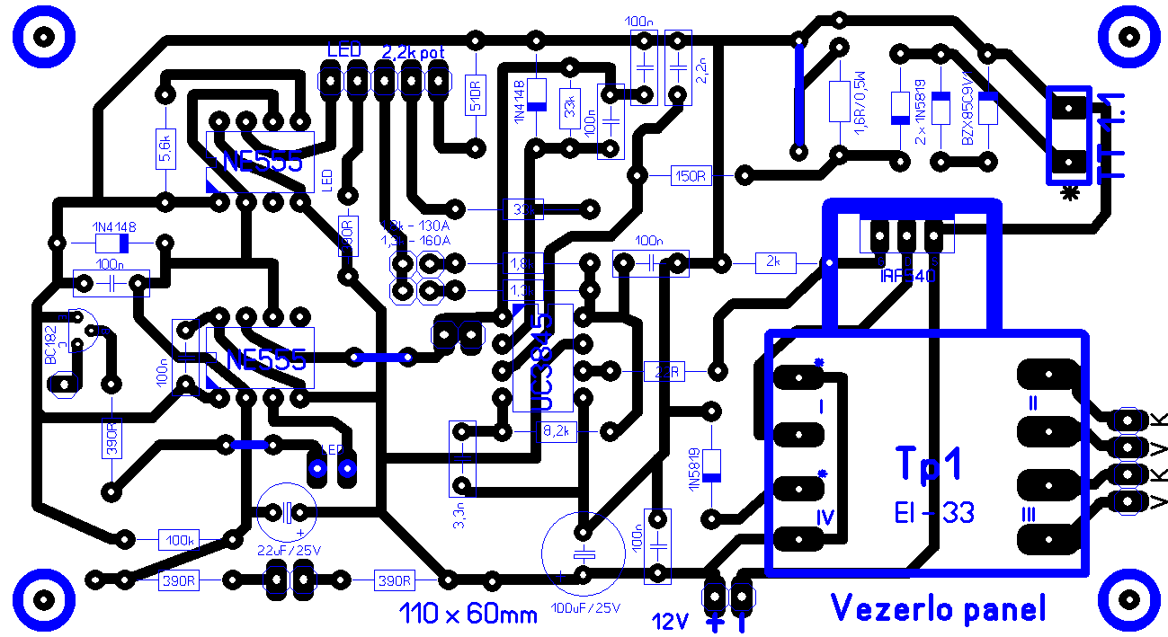

Lenne egy észrevételem a 33. oldalon feltett vezérlő panel tervével kapcsolatban: az alsó 555-ös Ic 4. és 8. lába igaz hogy össze van kötve, de nincs összekötve a + tápfesszel. Csak úgy a szemembe ötlött, és bocsi ha már javítottad. Amúgy szép munka

Nem javítottam mert a rajzon is amelyikről csináltam, azon is össze van kötve mind a két 555-ös IC 4-es 8-as lába kötvel, és a + -al is! A panel amúgy már le is van maratva és az alkatrészek be is vannak cinezve, kivéve az 1,6 ohm-os ellenállást mert az még nincs! Csak ki kell próbálni mert még nem volt kipróbálva!
jati ez a vezérlőpanel jó,de amit Remci említ a 30. oldalon,az valóban nem jó! Ott az 555 IC,amelyik a 22µF kondi mellett van a 4 és 8 láb össze van kötve helyesen,csak ez a pont a pozitív ponttal nincs összekötve mint itt a mostanin,tehát ez a mostani a jó.Igaz,akkor én is néztem,de nem vettem észre a hibát,elnézést kérek és köszi Remci-nek,hogy ilyen éles a szeme!

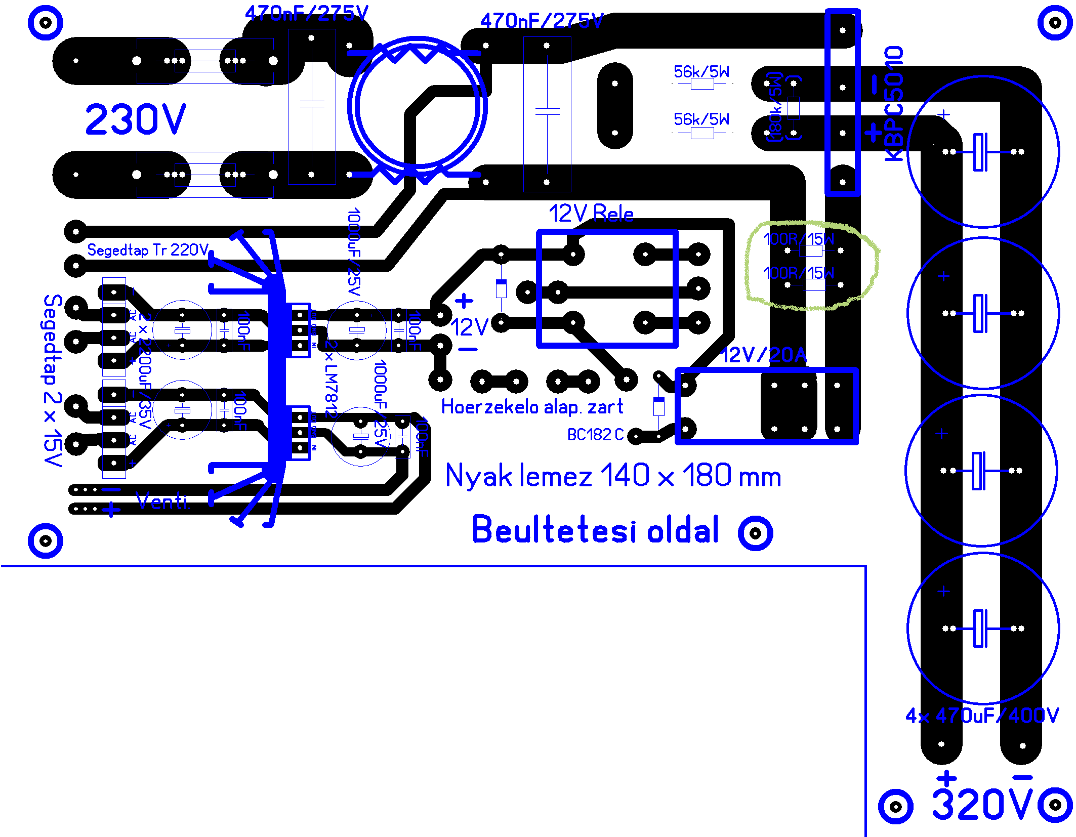

Gábor, a terven bejelölt ellenállás 15W-s, nem lehetne 10W-st rakni, vagy az nem elég? Ja a biztositékoknak milyet rakjak, hány amperest?
A 100 ohmos ellenállásokból bőven jó a 10W -os,ha 47 ohmosat tennél akkor javasolt a 15W-os.A 230V AC oldalra én nem tettem biztosítékot (fő be táp) ,ha mindenáron tenni akarsz akkor legalább 20-25A kell,ekkora üveg biztosítékot vagy hasonlót én még nem láttam.Az orosz kollégák automatát szoktak betenni,olyat,amilyet a lakásokban is használnak.
