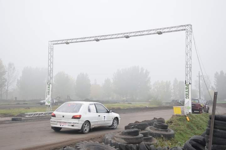

Kicsit feldobnám a témát találtam egy teljes leírást a házilag témába :DIY Chip Timing System
