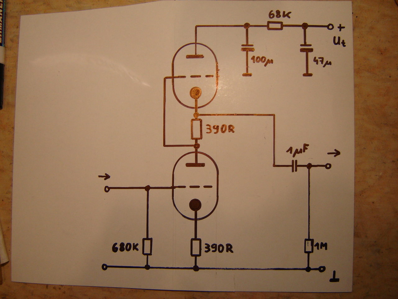

Érdekes kísérletet hajtottál végre, esetleg megosztod velünk a csöves meghajtó kapcsolását, hogy pontosan milyen beállításban használod? Még meg tudnád azzal spékelni, hogy a csöves rész tápjába teszel egy nagy fojtót, min. 10H-st. Mivel ez is egy energiatároló elem, még jobb dinamikára számíthatsz. ![]() A hozzászólás módosítva: Dec 30, 2014
Nem annyira kísérlet,inkább modifikációnak nevezném.Azért pakoltam bele a meghajtót,mert pozitív változást reméltem ettől.A fojtós kísérlet kivitelezhető,de sztem aligha lesz érdemi változás.Eddigi tapasztalatok alapján kisjelű,-és meghajtó fokozatoknák a tápkörbe kötött fojtótekercs hatása elhanyagolható a hangra nézve.Mélykiemelés egész biztosan nem lett(azóta egyébként ellenőriztem),-és hát mitől is lenne? Az SRPP mindig lineáris,a JLH meg annyit tud,amennyit... Közte már csak egy-két csatolókondi,no meg a potméter leledzik.A rajzot küldöm privátba,ne off-oljuk szét a témát.

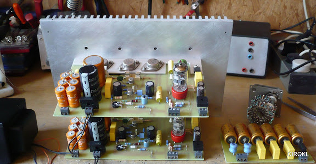

Üdv! A csöves erősítőkhöz felrakok egy ilyen, híressé vált jelkondicionálót.
Ez a Musical Fidelity X10 lesz?
Azt hiszem CIROKL is ezt használja. Ha rendelek az ebayról egy DIY KIT-et csövekkel 7000 Ft környékén, akkor talán azzal járok a legjobban. Ahhoz 12V-os trafó elég lesz. A hozzászólás módosítva: Jan 2, 2015

...hogy a végén kezdjem.Mennyibe került? Pár órányi munkámba.Viccet félretéve;ha tudsz csövet szerezni(vagy már van),9db ellenállás,és két kondi a kicsatoláshoz,plusz a táp,az attól függ,hogy tudod összehozni.Nyák-ot sem kötelező maratni.Én ugyan arra építettem,de más okból kifolyólag.Ha a csőfoglalatot mechanikusan rögzítetted,-pl.kis alu lemezre,a cső körül pár szigetelt forrcsúcson már összerakható,annyira egyszerű.Ha mégis nyák-ra tennéd,egy 5x10cm-es darabra bőven elfér.Felrakom mégis a rajzot-bár nem ide vágó-nekem konkrétan így van megépítve.A tápban a szűrőellenállás értéke csökkenthető,egytizedéig.Semmi beállítást nem igényel,max.a "középfeszültségre"rá lehet mérni,de az sem szükséges,ha garantáltan jó, (vagy új) a cső. A hozzászólás módosítva: Jan 4, 2015

A csöves rész tápja nálam155 Vkörül áll be.Az SRPP 50-60volttól 4-500ig bármennyivel járatható,de a kivehető jelamplitúdó nyilván ennek függvénye.

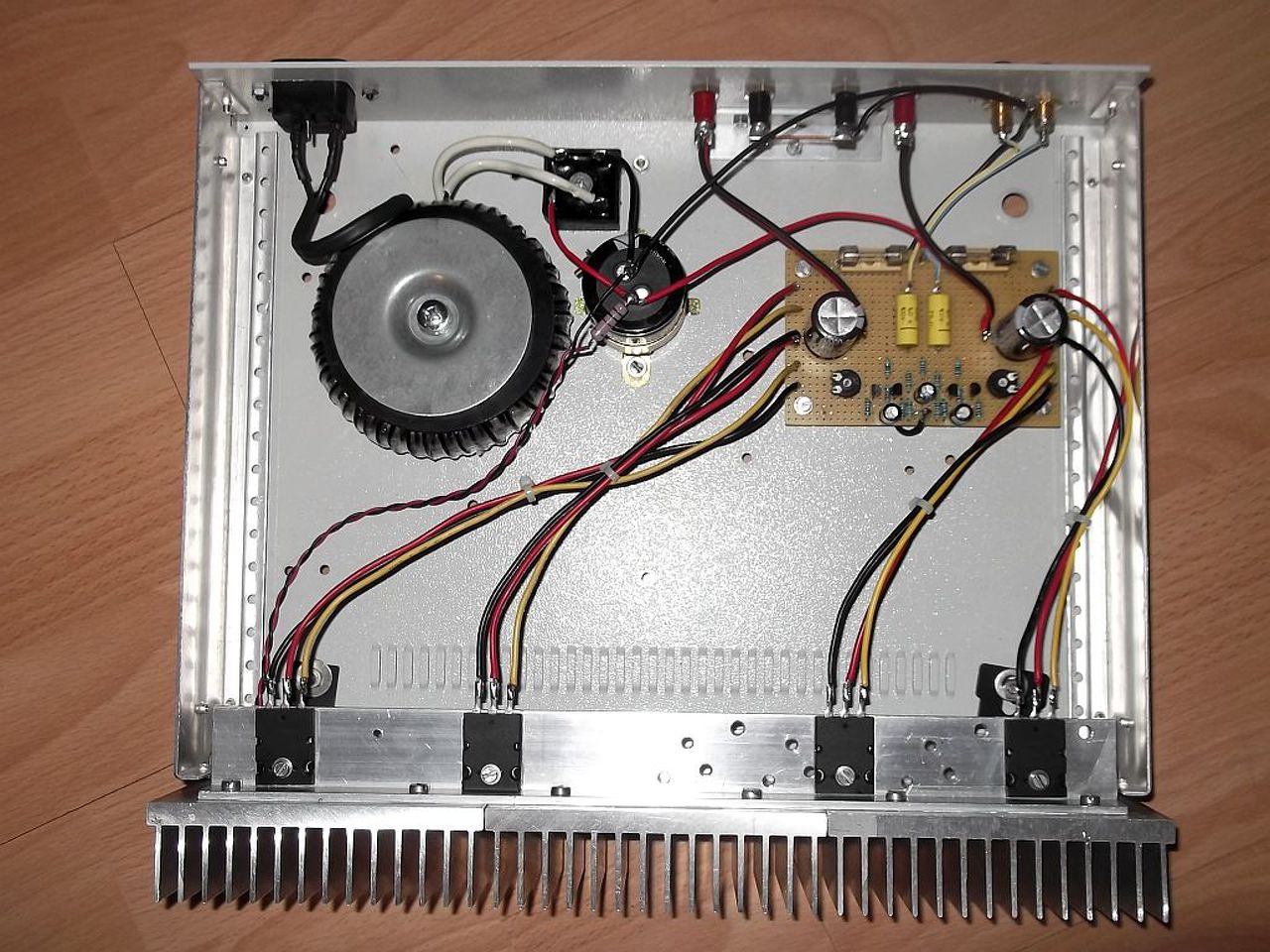

Íme képeken az alkotásom...
