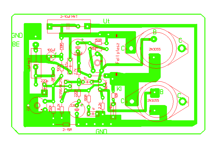

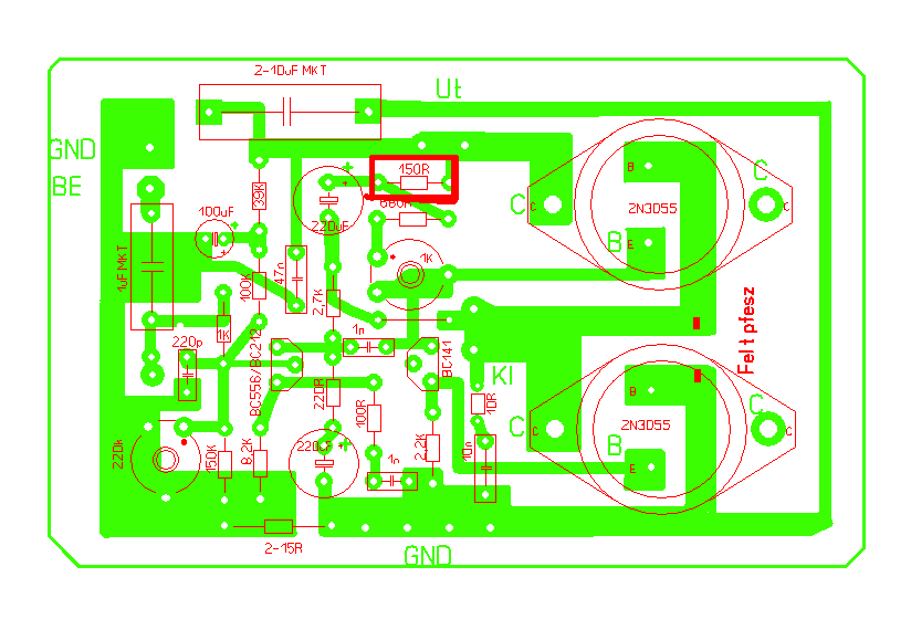

(#) tomi9 hozzászólása Máj 16, 2008 /
Jól haladok a JLH erősítővel.
Pontosabban jól haladtam,mert sikerült kiküszöbölni
a bekapcsolás utáni nagy feszültségfelvételt ,s most szépen tudom szabályozni a feszültséget.
De sajnos amint feltekertem 20-25V-ra a feszültséget,az
egyik ellenállás füstölni kezdett.
A rajzon bejelöltem ezt az ellenállást:
(#) vendelkiraly válasza tomi9 hozzászólására (») Máj 16, 2008 /
Ha valóban ez a te általad megépített nyák beültetése, akkor azt ugye tudod, hogy mindkét 2N3055-nél felcserélted a bázist és az emittert. A nyákrajz rossz!
Az előzőekben a feszültségértékek latolgatásánál már megírtam neked, hogy vsz. rosszúl van bekötve. Így nem csoda, ha melegszik az a szegény ellenállás. De gyanítom, hogy a tranzisztoraid meghaltak. A bázisáram nem lehet nagy és így hogy felcserélted az emitterrel hát szerintem megpusztultak egyből, ha nem akkor szerencséd van.
Most hírtelen ennyi. Még nézegetem tovább, hátha találok valamit.
A BC560 C-E -ét ugye megcserélted?
Így már jónak tűnik.
Én arra tudok gondolni, hogy a végtranzisztorok nem jók, de ha azt is megvizsgáltad, és azt mondod, hogy jók, akkor nem tudom, hogy mi lehet a gond.
Talán más észrevesz valamit. Ha jól látom ez az Ágostonos verzió. Azért van benn kicsit több elem.
Sajnálom a dolgot, de ne add fel, nézz át mindent újra, főleg a tranzisztorokat, hogy jók-e, a kicsiket is.
Áramfelvételt mértél? Ha az az ellenállás melegszik ott, az azt jelenti, hogy ott nagy áram folyik, pedig a nagy áramnak a végtranyókon kéne folynia.
(#) vendelkiraly válasza tomi9 hozzászólására (») Máj 17, 2008 /
A nyákodon azt a pontot (GND), amit lamalas bejelölt azt összekötötted?
Furcsállom, hogy az Ágoston könyvben lévő kapcsolási rajzon 220k-s trimmer van, a te beültetési rajzodon (amit már többen megcsináltak) pedig párhuzamosan van kötve vele egy 150k-s ellenállás. A fórumba régebben valaki írta, hogy nagyobb tápfeszről működtetve nem lehet beállítani így a féltápfeszt és hogy növelni kell az értékét a trimmereknek. Szerintem nem kéne odakötni azt a 150kohm-os ellenállást és akkor nem lenne ilyen probléma.
(#) hapro válasza tomi9 hozzászólására (») Máj 17, 2008 /
Olvastam az utolsó két oldalt, és gondoltam megpróbálok segíteni...
éztem a kapcsolási rajzot és a nyák rajzot, és egy alkatrészt nem találtam a kapcsolási rajzon, illetve kettőt...szerintem az a 150kohmos ellenállás a nyák bal alján fölösleges, ezen kívül szerintem az a néhány ohmos is ami a táp és jel gndjét köti össze, de izlések és pofonok...
Aztán kicsit vissza lapoztam, azért hogy olvassam el mi is pontosan a problémád, és akkor megláttam a nyákot. Majdnem infarktust kaptam. Szerintem kezd azzal a javítást, hogy készítesz egy új nyákot neki. Lehet jó fajta filceket kapni, ha csak azzal tudod elkészíteni a nyákot. Az Edding márkájú vagy a síma lakk filc is tök jó és szép nyákokat lehet velük csinálni.
De a legbiztosabb, ha légszerelve rakod össze próbaként, csak alkatrész lábakat forrasztod össze, ott nincs nyák hiba lehetőség.
Egyébként szerintem ha jó a nyákod és a forrasztások között sincs zárlat sehol, akkor szerintem a végtranyók vannak fordítva bekötve. Diódaként viselkednek és nem engednek magukon át semmit, hanem azt elterelik más irányba. Na jó elég az okoskodásomból, mert a lényeg, hogy úgyis te fogsz rájönni mi a hiba és te fogod megjavítani. Mi csak tanácsolni tudunk, amit épp gondolunk.
üdv.:
Zoli
(#) tomi9 válasza vendelkiraly hozzászólására (») Máj 17, 2008 /
„Szerintem nem kéne odakötni azt a 150kohm-os ellenállást és akkor nem lenne ilyen probléma.”
A tanácsodra kikötöttem azt a 150kohm-os ellenállást.
Bekapcsoltam a tápegységet,és ekkor az egyik végtranyó
zárlat üzemmódba váltott.
Eezer bocs és egy anyamedve. De szerintem nem az végzett a tranzisztoroddal. Így nehéz bármit is mondani. Hapró szerint is fölösleges az oda. Van még valami azon a nyákon, ami nagyon nem kóser, mert azon az ellenálláson nem múlhatott annyi.

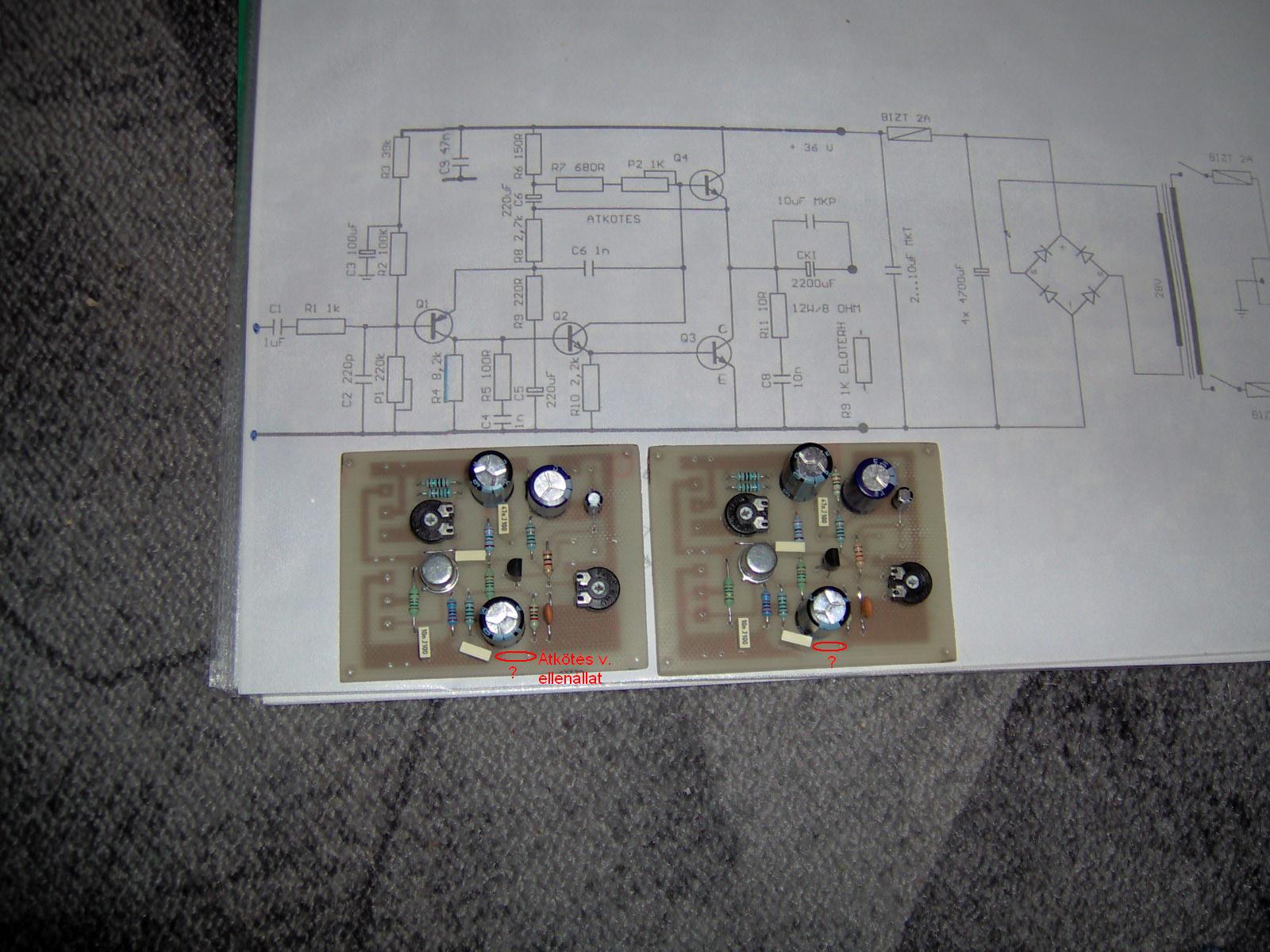

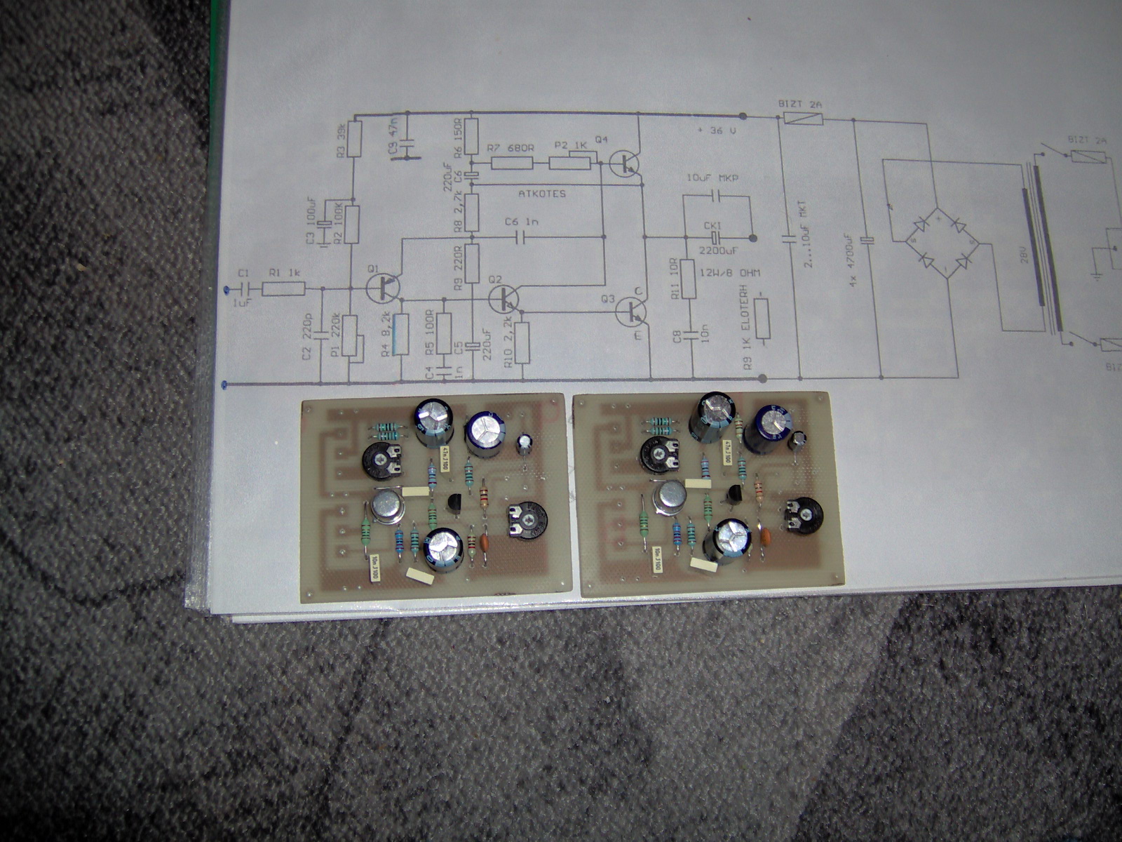

(#) d9thc hozzászólása Jún 5, 2008 /
Összeraktam a JLH mono próbaverzióját a csatolt kapcsi alapján (nem az én nyákom, csak innen nyultam a képet a kapcsirajz miatt).
Tápfesznek kb. 33V-t kap, nyugalmi áram 1,6A-nek lett beállitva, tápfesz fele is beállitva a csatoló kondi elött, ahogy kell. A bajom az, hogy alig szól (5ohm-osak a hangfalaim), szerintem 1W-t se ad le és a hangjától se vagyok elragadtatva (mondjuk ezen a hangerőn nem is lehet sokat mondani róla, nagyon gyengus). Elvileg minden jó, bár még másodszorra is átnézem ma meló után. Kimértem a végtranyók bétáját az itt közzétett mérőkapcsolással és Q3 helyre került a kisebb bétájú tranyó.
Lehetséges, hogy a baj abból fakad, hogy 2N3055 helyett 2N3772 (jóféle Motorola) van benne végeknek?
(#) Dióda válasza d9thc hozzászólására (») Jún 5, 2008 /
Megmondom neked mi a baj.
A testet remélem a panelen összekötötted ugyanis nem látom hogy a negatív ágban lenne vagy átkötés vagy ellenálat a megszakított negatív ágban.
(#) d9thc válasza Dióda hozzászólására (») Jún 5, 2008 /
Fhúú, hát így hirtelen nem tudom miről beszélsz Azért köszi...
A kapcsirajzon van valami hiba? A csatolt kép nem az én művem, csak ezt találtam itt a fórumon, hogy szemléltessem melyik kapcsolásról van szó. Ha a rajz okés, akkor még átnézem újra a nyákomat, hogy mindenki a helyén van-e. (de ehhez még haza kéne jutnom a munkából, de várom már mert nagyon bosszant a dolog )
(#) vendelkiraly válasza d9thc hozzászólására (») Jún 5, 2008 /
Azt hiszem Dióda arra gondolt, amit bekarikáztam pirossal. Ott a földpont meg van szakítva. Nyilván valamilyen ellenállást szánt oda a tervező, vagy átkötést. Az neked ott hogy néz ki? Mert ha nincs átkötve, az okozhatja a problámádat.

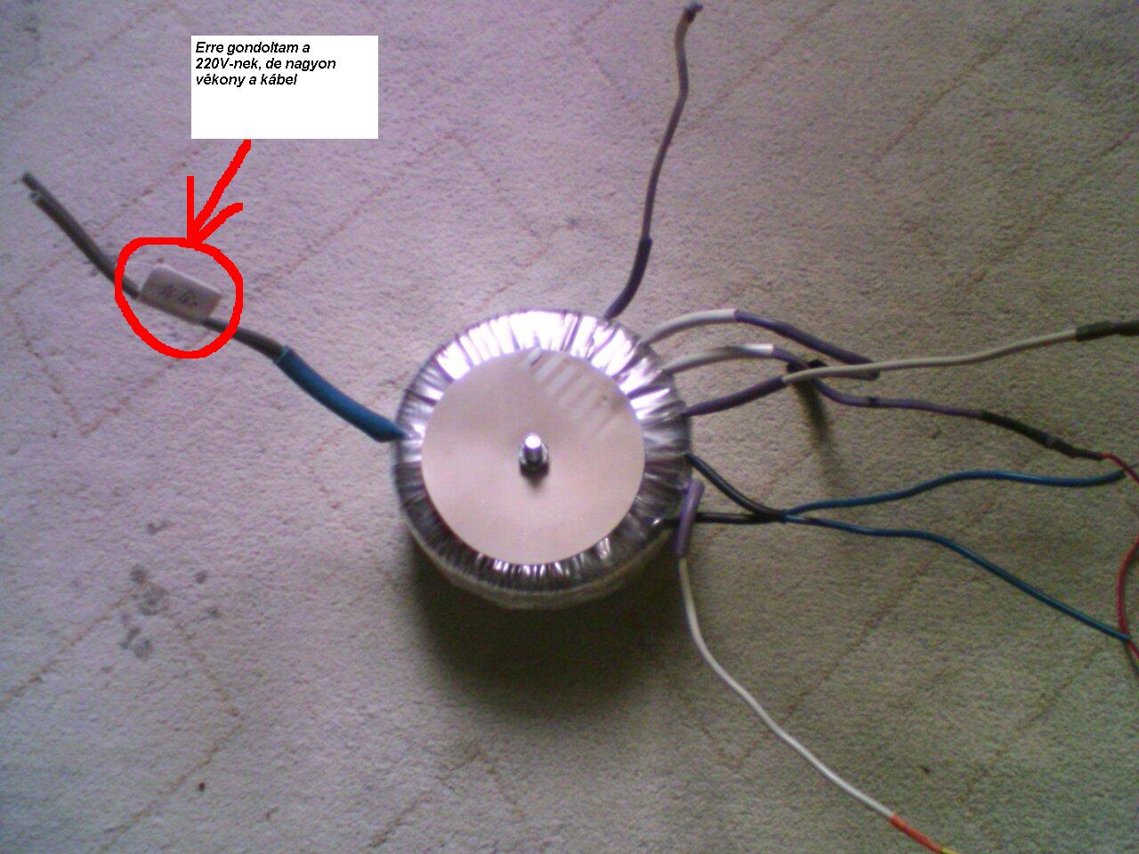

Hogy mekkora teljesítményt az nem tudom, ez egy JLH és a fórumon olvastam, hogy csúcson járatva se torzít. A hangkártyáról kapja a jelet és ha a hangerő csuszka 60% felett van, akkor már torzít. Különben normál gyári erősítőre kötve nincs gond, a hangkártyából nem jön torz jel még 100% hangerőn se.
Van itthon egy 160VA toroidom, csak nem tudom melyik a primer oldal és nem merem rákötni a 220-at. Elvileg egyértelműnek kellene lennie, mert az toroid egyik oldalán sok kivezetés, a másikon pedig két drót, csakhogy ezek a legvékonyabbak, kb. 1-1,5mm vastagságú réz. Honnan tudom meg egy toroidról, hogy melyik a primer oldala ha nincs megjelőlve sehogy? Csatolok képet róla.
(#) fureszk válasza d9thc hozzászólására (») Jún 5, 2008 /
Helló!
Igen az a primer oldal amelyikre gondolsz! Nagyon egyszerű miért olyan vékony a kábel:
160VA-es trafó esetén a max áram a primer oldalon 160/230 azaz 700mA, ezért olyan vékony! Oda kell kötni a 220-at, ez biztos! Azért torzít az erősítőd mert kicsi neki az 50W-os trafó.
