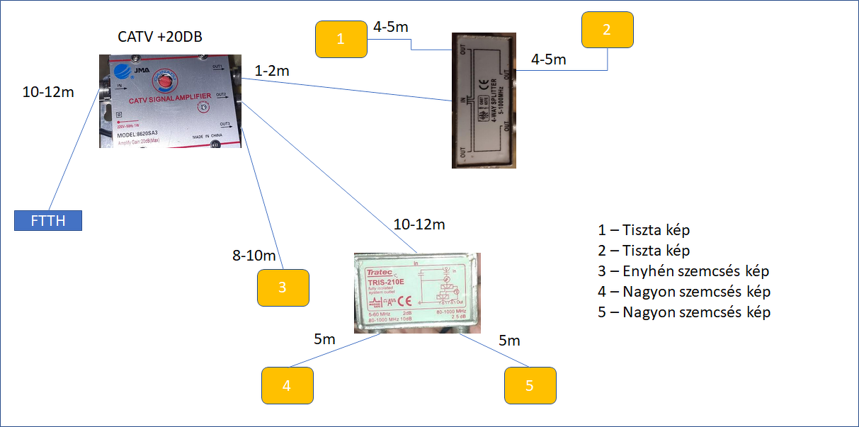

Sziasztok! Szülők olyan igénnyel léptek fel, hogy jó lenne, ha használhatnák a TV-ket a lakásban, azokban a szobákban is, ahol anno gyerekként mi laktunk. Mivel kiépítés anno nem érdekelt, így most segíteni akarásom jeleként utána jártam, hogy most hogyan is van valójában, és működésre próbáltam bírni a rendszert minden eszközön. Kezdő érdeklődő lévén megkösznöm, ha tudtok segíteni, első körben ennyit tudtam összeszedni (csatolt ábra). Próbáltam megmérni minden kábelhosszt, illetve összeszedni hol, és milyen osztásokkal van a rendszer összetéve. DIGI FTTH + 5 TV van, amiből 2 nagyon jó képet kap (1-2) illetve a harmadik enyhén szemcsés, zavaros (3), de a legnagyobb gond a két legmesszebbi TV (4-5). Mivel tudnám javítani? Esetleg más jelerősítő? Vagy a jelerősítő FTTH coax kimenetéhez sokkal közelebb tegyem az erősítőt? Kábellezek újra? csináljak leágazást már az FTTH coax kimenettől, és onnan vigyem a kábelt a 4-5 felé? (A kábelek 2x árnyékoltak sztem, de lehet tévedek ) (Az 1-2 TV közötti splitter 4-es, de most 2 kimenet van használva csak.) Előre is köszi nektek!
(#) Inhouse válasza syleecon hozzászólására (») Feb 1, 2021 /
Cseréld meg a 2 osztót és rögtön kiderül, hogy mivel van a gond. A 3-asnál valami gondnak csak kellene lennie a kábelezés/csatlakozó/készülék vonalon. Szemcsés kép? Ez nem DVB-C adás?
Az a Tratec mi lenne egyébként, nem egy MM/TV szétválasztó? Az egyik ág biztosan nem jó TV-hez. Vegyél 2db rendes 2-es osztót és nézd át a 3-as ágat! Ha van lehetőség, akkor vidd át a 3-as TV-t egy olyan helyre, ahol jó a kép, hogy ott mit mutat...

Valamint honnan és hová mennek a kábelek?
Mert ugye ha csillagpontosan, akkor jobban lehet sakkozni, mintha sorosan lennének felfűzve és azért van két külön elosztó is a rendszerben...

Mivel 3 kimenetű az erősítőd, nem olyan rossz a kábelezés, 2,2,1. De még mindig nem tudom, hogy egy digitális adás hogyan lehet mákos?
Az a Tratec nem való oda, mint ahogy nem előnyös a 4-es osztó egy olyan helyre, ahova 2-es kellene (bár pont ez a szakasz a jól működő).

Igen, köszönöm erre írtam is. Ha cserélném a splittereket elől is (a 4-est) akkor milyet javasolsz? a 3-as tv-t letesztelem külön majd az 1-es vagy 2-es helyén is.
Igazából mindegy, hogy melyik TV-t viszed, a csere a lényeg, hogy látszódjon, hogy egy jól működő ponton mit mutat a másik TV, illetve a rossz helyen egy olyan TV. amin jó kép van. Ebből kiderülhet, hogy van-e TV gond. Az is lehetséges, hogy a TV-d menüjében meg lehet nézni a jelszinteket, az is sokat segíthet.
Hogyan lehet szemcsés egy digitális adás képe? Kockásodik?
Az osztó annyi ágú legyen, ahány kimenet szükséges. Az ezüst színűek általában már jobb minőségűek, mint az aranybarnák. SIC! Szimmetrikus legyen a kimenete, minél kisebb csillapítással, ne legyen TV/radio felirata, nem kell DC átadás és iránycsatolt sem. És persze, ahogy most, F-es csatlakozásai legyenek.

A 4-5 Tratec helyett tudok adni egy F csatlakozós kettős splittert.
Ezzel elvileg helyre is billenhet a nagyjából a dolog.
(#) Gafly válasza syleecon hozzászólására (») Feb 1, 2021 /
„Ha cserélném a splittereket elől is (a 4-est)”
Azt minek, ha ott jó.
Ámbár az erősitőn cserélhetnéd próbára a kábeleket.
Inhuse-nak lehet abban igaza, hogy DVB-C eseteben nem lehetne hangyacsata, bár néhol még tolják/nem kapcsolják le alatta az analógot sem...

Szia Gafly és Inhouse! Utólag is nagyon szépen köszönöm a kedves segítséged. Jelerősítő továbbra is kell. a hátsó elosztó cseréje azonnal javította a jelet a 4-es, 5-ös TV-n is. 5-ös TV eléggé régi, valószínűleg nem DVB-C képes, de egy DIGI Box maradt, itt a jelet a box veszi, és működik HDMI-re kötve. 4-esen a lehetőséghez mérten elég jó kép lett. 3-as TV is javult, minimálisan. Cseréltem egy leágazást 3x árnyékolt kábelra, így még egy fokkal jobb lett. Teljes átkábelezés nem lesz, így már a célnak megfelel a dolog!
