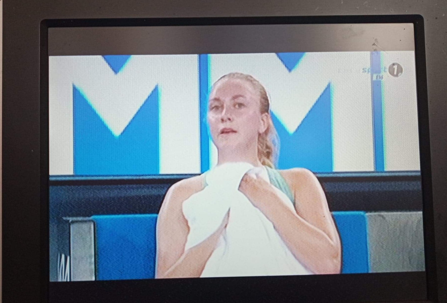

Olyan, mintha átfedésben lenne a háttérsugárzás a valós adással. Küldök mindjárt képet.
3-as TV képe csatolva.
Ez olyan kicsit, mintha analóg adás lenne...ilyet a digitális nem igazán tud. De annyira nem rossz.
Most jut eszembe, hogy azt a kábelt meg sem néztem, de okozhatja a 3-ason ezt tré kábel is? . Ha cserélni kell, milyen típust javasoltok? Köszönöm a sok segítséget!!
Szerintem inkább a csatlakozásoknál nézgelődjél.
Mintha a földhurok is okozna ilyet, esetleg az erősítő mennyire szükséges (esetlegesen egy kis gerjedés ?) A harmadik kérdés, a TV-k jelinformációja mit mond?

Szia Gafly és Inhouse! Utólag is nagyon szépen köszönöm a kedves segítséged. Jelerősítő továbbra is kell. a hátsó elosztó cseréje azonnal javította a jelet a 4-es, 5-ös TV-n is. 5-ös TV eléggé régi, valószínűleg nem DVB-C képes, de egy DIGI Box maradt, itt a jelet a box veszi, és működik HDMI-re kötve. 4-esen a lehetőséghez mérten elég jó kép lett. 3-as TV is javult, minimálisan. Cseréltem egy leágazást 3x árnyékolt kábelra, így még egy fokkal jobb lett. Teljes átkábelezés nem lesz, így már a célnak megfelel a dolog!
