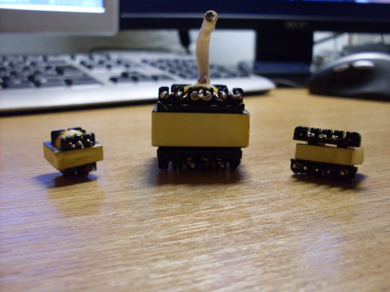

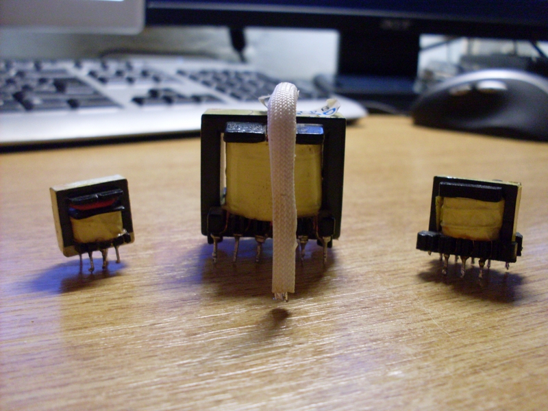

Egy "fordított" kérdésem lenne. Általában a kapcsolási rajzhoz keresünk alkatrészt, de én most alkatrészhez keresnék kapcsrajzot. Egy teljesen ismeretlen PC tápból kitermeltem 3 trafót. 2 kicsi, 1 nagy. Egy olyan kapcsolást szeretnék tőletek kérni amibe ezt felhasználhatom. Keresnék én is, de nem tudok elindulni, nem értek a kapcsolóüzemhez annyira... utánépítenék egyet. Előre is köszönöm

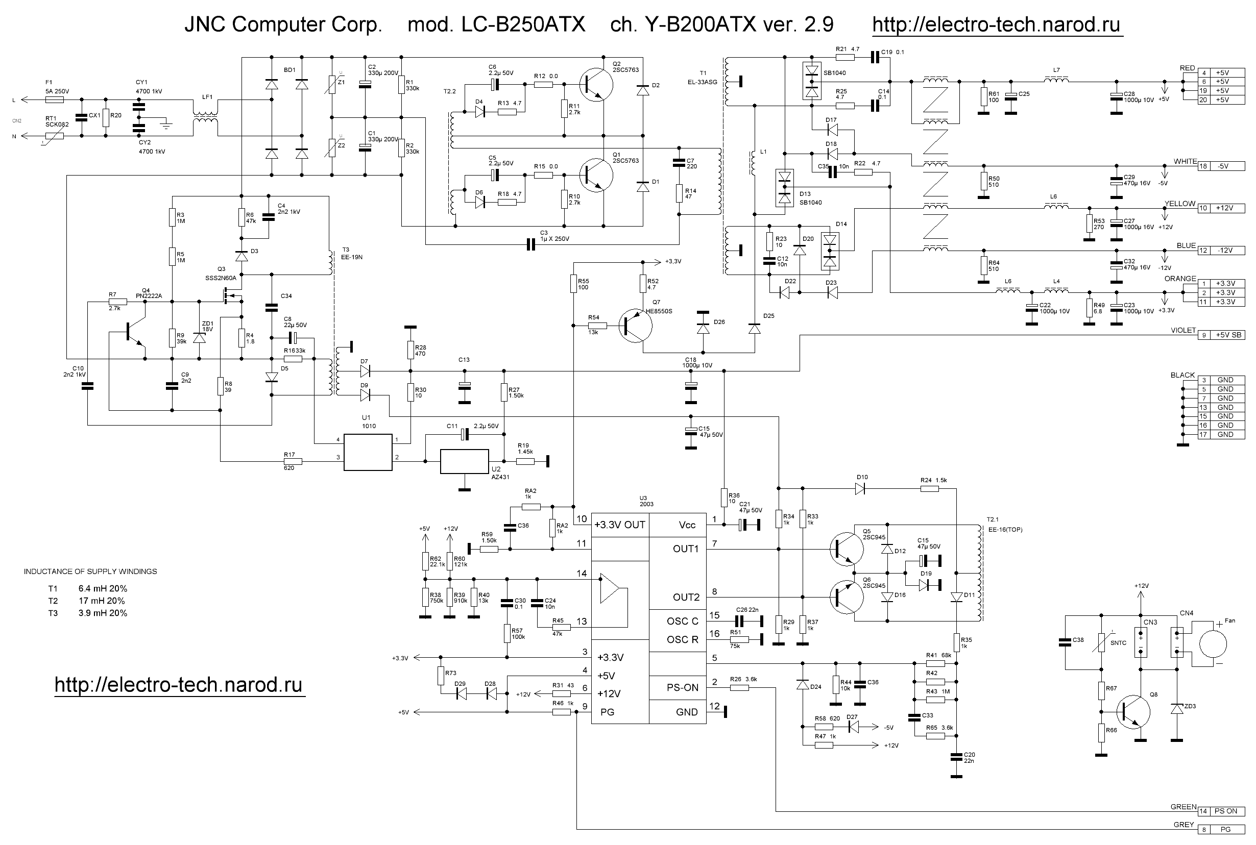

Második nekifutásra csinálni át szeretnék alakítani egy tápegységet. Azonban a csodás LC-A300ATX tápegységem vezérlő IC-jének típusa: 2003 IFF67M0224E Valószínűleg én vagyok béna, de nem találtam adatlapot ehhez az IC-hez. Ki tudnátok segíteni némi tudással? Mert enélkül nincs értelme a táp feltérképezésének...egyébként találtam kapcsolást, ami egy szerintem hasonló típusé, de nyilván majd azért meg kell nézni a különbségeket. Mellékeltem a fotót az ic-ről és a kapcsolást. Üdv, niches
