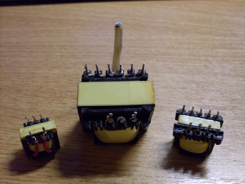

Egy teljesen ismeretlen PC tápból kitermeltem 3 trafót.
2 kicsi, 1 nagy.
Egy olyan kapcsolást szeretnék tőletek kérni amibe ezt felhasználhatom.
Keresnék én is, de nem tudok elindulni, nem értek a kapcsolóüzemhez annyira... utánépítenék egyet.
Előre is köszönöm
(#) PetAd válasza vtsoftware hozzászólására (») Aug 5, 2010 /
Talán ehhez jó valamelyik kicsi, de ha megvan még a táp akkor tedd vissza őket és alakítsd át így.

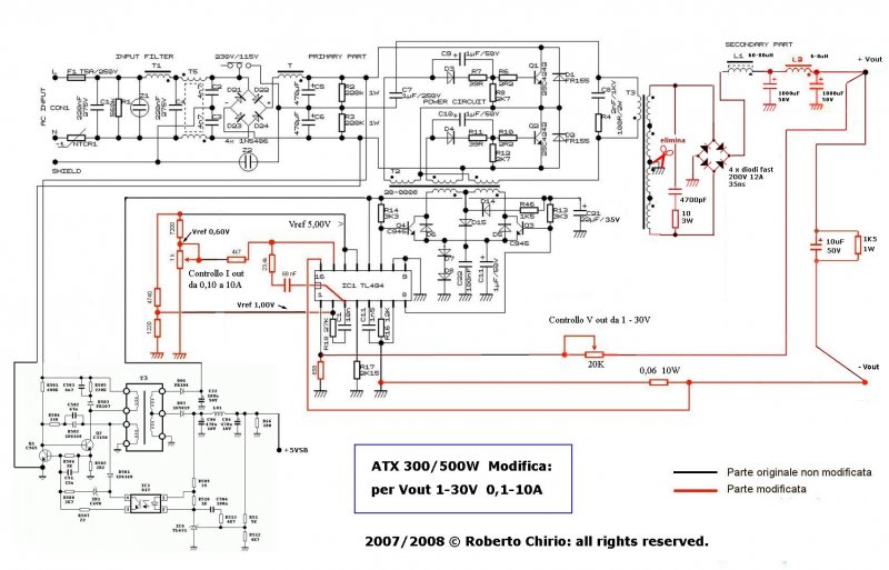

Köszi, hogy igazoltál . Tulajdonképpen milyen feszültségtűrésű diódák kellenek, ha max 30 V-ig akarom szabályozni a tápot? Mert azt még én is tudom, hogy nem a 30 V az irányadó, hanem az időnként fellépő feszültség tüskék.
(#) erősáramú válasza erősáramú hozzászólására (») Máj 6, 2011 /
Én a mellékelt kapcsolást szeretném elkövetni, és ott is a szekunder graetzben 200 V / 12 A-es diódák vannak. Gondolom nem véletlenül.
