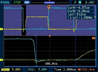

(#) emmzolee válasza emmzolee hozzászólására (») Szept 6, 2013 /
És még kettő, csak nem fért az előzőbe.
Ja igen azt el is felejtettem írni, hogy ez már a 0,85mm légréses ETD29 magra tekert 53uH-s soros induktivitással lett mérve. Ezen már 4 szál 0.52-es huzal van. Itt már átmehet akár 6A is. Az előző kísérletemnél azért zuhant a kimenő teljesítmény, mert kevés volt a réz keresztmetszet. Itt minden ok.
A hozzászólás módosítva: Szept 6, 2013
(#) lorylaci válasza emmzolee hozzászólására (») Szept 6, 2013 /
Nagyon szép kis méricskélések.
Fontos dolgok:
- A kapcsolási freki minimum a rezonanciafreki legyen.
Nagyon jó lenne még egy olyan mérés, ahol az egyik csatorna a félhíd (Uds), a másik pedig az alsóf FET gate-je (Ugs), hogy látszódjon jól a ZVS (miller plató hiánya bekapcsoláskor).
A bordád hőellenállása saccra kb 10C/W, vagyis most kb 5W veszteség van. A FETek vezetési vesztesége saccra úgy kb 2W. Ha a FET 50C-os, az normális (ha a borda, akkor kicsit félnék, de ha úgy gondolod, hgoy jól zsiroztál és véony a szigetelő lapka, akkor közel annyi a FET is).
(#) emmzolee válasza lorylaci hozzászólására (») Szept 6, 2013 /
"félhíd (Uds)" ? Akkor félhíd fesz jelalak, vagy az egik fet Uds-re gondoltál?
"hogy látszódjon jól a ZVS (miller plató hiánya bekapcsoláskor)." Ezek szerint az alsó fet uds-re gondoltál.
Ezt a meleget a hűtőn mértem. Közvetlenül a fet mögötti oldalon. Ha kevés, akkor teszek bele nagyobbat. Úgy is megépítem majd egy új nyákra, ha minden rendben lesz vele.
Aztán szeretnék bele mélyülni a PC tápokban használt topológiába. Abból is van egy rosszul működő tápom. Kicsit más már mint egy PC táp, de pont azért tetszik, mert mindent ki tudtam termelni egy rossz tápból. Az 14.4V,ot fog tudni és 20A-t. Ebben is tudsz segíteni, ha elakadok?
Dobok be egy kapcs rajzot miről lenne szó.
(#) lorylaci válasza emmzolee hozzászólására (») Szept 7, 2013 / 2
„"félhíd (Uds)" ? Akkor félhíd fesz jelalak, vagy az egik fet Uds-re gondoltál?”
Az egyszerűség kedvérét a tüskét mindig a félhíd közepére (alsó fet Draine, felső FET source) rakjuk! EZ A FÉLHÍD! Ezt már egyszer elmondtam.
Az egyszerűség kedvéért a referenciét (gorund-clip) pedig a primer negatív tápjára.
Így a másik mérőfej tüskéjét rakhatod az alsó FET gate-jére. ENNYI.
(a két ground clippel nem csinálsz rövidzárat)
Ha azt feltételezzük, hogy a tápfesz fix, kicsit hullámos, akkor a másik FET Uds-e, az egyszerűen 320-ból kivonva a másik FET, szóval egyszerűen megkapható, akár fejben is
Ez egy szimpla félhidas táp. TL494 vezérlés, gate trafós meghajtás, bipoláris kapcsolóeszközök, és szekunder oldalon fojtó. Szerintem elég elavult (bipoláris kapcsolóeszközt érdmes lenne FETesre cserélni), de ha szenvedni akarsz kukázott alkatérszekkel, akkor oké.
(sok munka lezs, kevés alaktrészköltség, szóval te döntöd el, hogy mi éri meg)

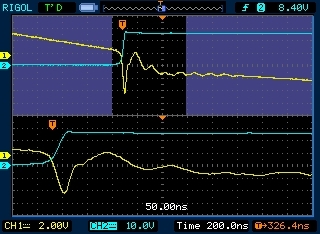

(#) fordkapcs válasza emmzolee hozzászólására (») Szept 7, 2013 / 1
„(NewFile6) Uds jobban széthúzva és felfutó él mérés.”
A 44ns felfutás kissé gyors ZVS-hez, de azért alakul. Ebben az állapotában kellene annyi ZVS kondit betenni (kikísérletezni, pl. 470pF-al indítva, majd 1nF, 1.5nF), hogy lassuljon a felfutás, de azért még kicsit rövidebb maradjon mint a holtidő. Mindjárt hűvösebbek lennének a fetek, és az UDS is jobban hasonlítana trapézjelhez.
A hozzászólás módosítva: Szept 7, 2013
(#) lorylaci válasza fordkapcs hozzászólására (») Szept 7, 2013 / 1
Azért kértem, hogy tegye be a Gate feszt is, mert akkor látszik, hogy tényleg van -e ZVS. Bekapcsoláskor ekkor nem lehet miller plató. Az, hogy a dU/dt túl nagy-e azt megmutatja a FET kikapcsolásakor milyen traziens van a gate-en. (ha túl gyors, akkor visszakapcsolgathat a FET).
(#) fordkapcs válasza lorylaci hozzászólására (») Szept 7, 2013 /
Ha a holtidő 600ns körüli (IR21531 - hacsak nem maradtam le valamiről és azóta más van benne), akkor a fel/le tfutási időt is közel ekkorára ki lehet tolni. Az Uds-en jól megfigyelhető a ZVS mód, mert a lassú fel/le futás vonala "megtörik" ha belekapcsol a FET. Persze nem tudom digit szkópon ez mennyire látszik jól, de analógon első pillantásra észre lehet venni, hogy mikor jó.
Persze a gaten-is látható, de miller-plató már akkor sincs ha a felfutás csak kicsit lassúbb mint a FET kapcsolási idő, és éppenhogy megvan a ZVS mód. Viszont a fel/lefutás hosszabbra is vehető, egészen a holtidő határáig növelhető, ekkor lesz a legjobb a hatásfok, és a legkisebb a zavarsugárzás, és mellékesen a túlterhelést is ekkor tolerálja a legjobban. Ugyanis túlterhelve a határoló diódák elkezdenek nyitni, a terhelés induktívvá válik - de a ZVS mód (a nagy ZVS kondi miatt) így még megmaradhat egy bizonyos tartományban! Tehát az Uds feszültség alapján célszerűbb a ZVS módot belőni, az Ugs inkább csak ellenőrzésre....
„Viszont a fel/lefutás hosszabbra is vehető, egészen a holtidő határáig növelhető,”
Itt pont lemaradtál egy fontos dologról: MIndez addig tehető meg, amíg a a FET kikapcsolása után is még folyó meddó áram nem csökken 0-ra, és legfőképp nem fordul meg. Lényegében a ZVS kondival próblálkoztunk, de nem akart összejönni, ésakkor jöttem rá erre.
Zoli esetében már az utóbbi is megtörtént. Ha visszalapozol, láthatod, hogy Multisimes szimulációk alapján megállapítottam, hogy egy kis légrés alkalmazásával egy bizonyos tartományban megszűnik ez a jelenség.
Persze most még rakhat be egy kis félhíd kapacitást (100-1000pF között valamit), de ennek nem csak a holtidő határa, hanem a meddő áramban cirkuláló energia.
Többivel amúgy egyetértek. Szkópfüggő, hogy mennyire jól látszik a törés az félhíd feszültségében (attól, hogy digit látszahat, ha tudja azt a sávszélességet,mint egy hasonló analóg szkóp). Azonban két egymás fölé rakott hullámforma segítségével sokkal magabiztosabban lehet kijelenteni a ZVS-t.
Sőt a gate jelforma esetén nem csak az látható, hogy elég -e a holtidő, hanem az is, hogy esetleg sokkal több mint kellene (egy negatív tüske jelzi a félhíd áttöltődésének végét).
Jogos, valóban feltételeztem, de nem írtam le, hogy ehez elég nagy induktív áram folyik. Ezt a 44ns-os kapcsolási idő alapján feltételeztem, mert azért a FETek kapacitása is ott van, és elég gyorsan át is töltődik.
A ZVS kondit növelve azonban ez is látszana a szkópon (még mindíg Uds), mert ha kevés az induktív meddő (tehát kicsi a légrés) akkor nem monoton növekvő/csökkenö a fesz, hanem vagy nagyon lelassul a változás, vagy irányt is vált. (ha jól sejtem nagyjából te is így értetted a dolgot)
A légrés hosszú nyűglődés után bekerült a vasmagba - hurrá, most kéne a ZVS kondi is. Aztán mindkettőnek megkeresni egy optimális értékét. Ehez minden adott, csak csinálni kellene....
Utána pedig fel lehetne tenni a tankönyv szerinti szkópábrákat

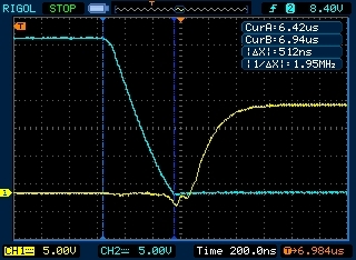

(#) emmzolee válasza lorylaci hozzászólására (») Szept 7, 2013 /
Úgy érzem elkészültem a táppal.
(NewFile0) Innen indultam ma. Eddig ZCS. (Uds kék, I sárga)
(NewFile1) Ilyen volt az Uds és az Ugs (Uds kék, Ugs sárga)
(NewFile2) Itt megmértem a gate-en a holtidőt.
(NewFile3) Itt széthúztam a jelet és megmértem az Uds bekapcsolási idejét.
(NewFile4) Betettem a D-S (ZVS) kondikat. 2X1,5nF Ez kevés.
(NewFile5) Betettem helyettük 2X1,8nF kondit. Ez meg sok lett.
(NewFile7) Itt meg 2X1.65nF volt betéve. Szerintem ez lesz a jó.
(NewFile8) A végére megnéztem az Uds-t és áramot. Úgy nézem minden ok.
Elkezdtem hosszabb távon terhelni 181,8W-al. A tápban néztem a hőmérsékleteket. Minden 50 fokos volt nagyjából. Az NTC, a soros fojtó, a trafó, az egyenirányító bordája...
A fetek 55 fokosak voltak a feteken mérve.
Szerintem jó. Ha észre vesztek valamit szóljatok.
(#) lorylaci válasza emmzolee hozzászólására (») Szept 8, 2013 /
Jajj, de szép, Istenem, ez csudás.
Szép munka. Én megálltam volna már a a 2x1,5nF-nál.
A végén létszik, hogy a lefutások nem túl gyorsak.
Az 50-55 fok egy jó hőmérséklet, ha 25 fok környezeti hőmérséklettel számolsz, az 25-30fok emelkedés. Nem emrnék rá megesküszni, de ez azt jelenti, hogy nem túl jól szellőző dobozban, 50fok környezet mellett is valószínűleg szépen menne.
