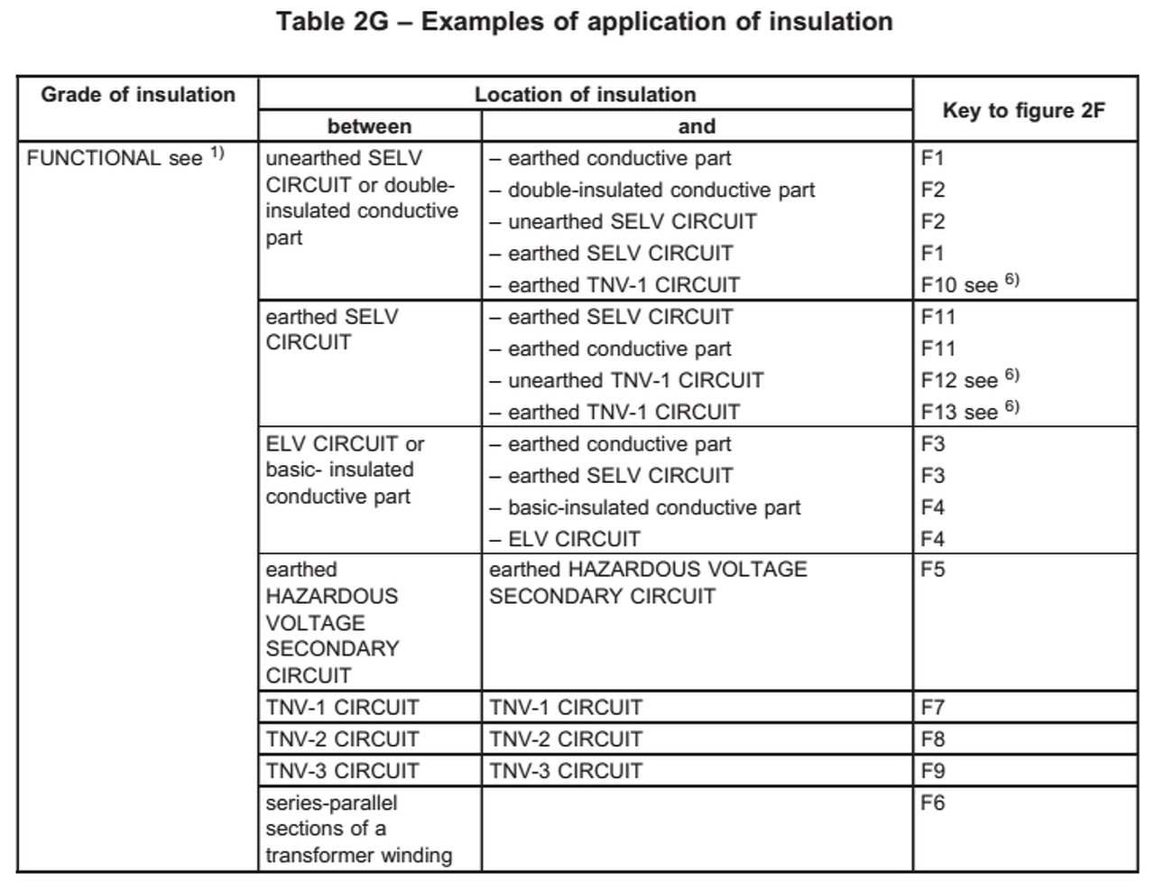

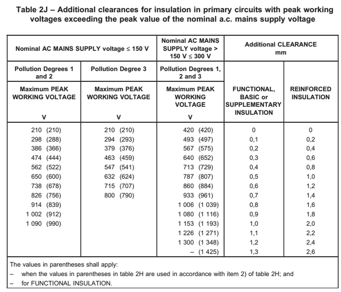

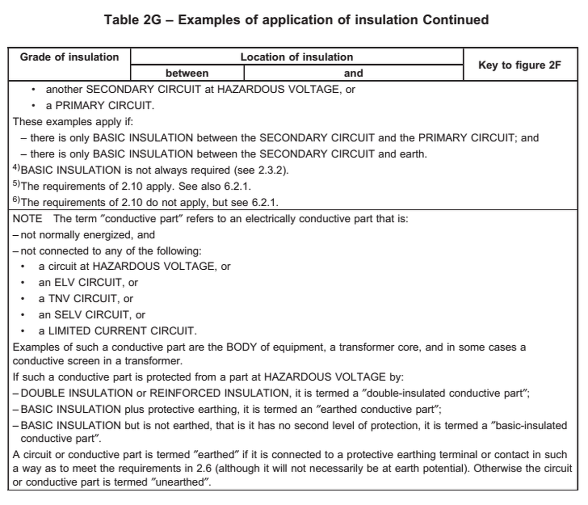

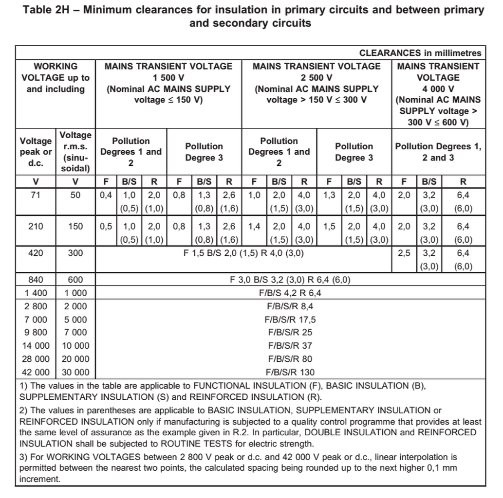

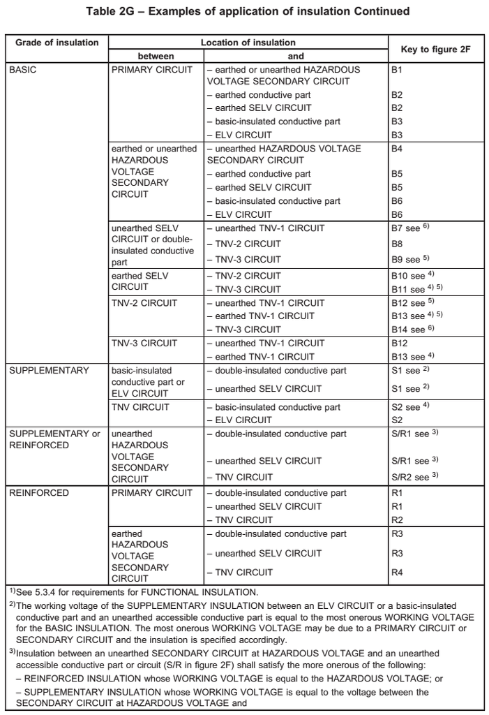

(#) lorylaci válasza (Felhasználó 46585) hozzászólására (») Ápr 18, 2015 / 2
Én sny-vel és a TÜV-vel szemben ingyen megmondom
V1rusH-nak és a többieknek is tessék figyelni!
Jó lenne először beazonosítani a szabványt, ugyanis a felhasználástól is függ pl hogy hova hány mm kell. IT eszközökre az UL 60950-1 érvényes. (SNY rosszul mondta, mert ugye itt többnyire mindenkinek végfokhoz kell, arra meg az UL 60950-1 nem érvényes!)
Először is tisztázni kell, hogy milyen jellegű szigetelés kell. Ezt a szabvány 2G táblázata tartalmazza, és van hozzá egy szemléltető ábra is:
- primer oldal és a védőföld közé BASIC szigetelés elég (primary circuit - earthed conductive part -B1)
- primer oldal és primer oldal közé FUNCTIONAL szigetelés kell (F6)
A szabványból mellékelem az ide vágó táblázatot (Table 2H). Itt látható, hogy a szükséges clearence (légvonalban távolság) függ:
- az elvárt szigetelés szntjétől (funkciónális, egyszerű, kiegészítő, megeresőtett), ahogy hogy hova melyik kell egy külön táblázat tartalmazza
- a betáp tranziens feszültség szintjétől (nem árt varisztorokat alkalmazni )
- szennyezési osztálytól - egy kezelet levegőben készült és hermetikusan lezárt tápra kisebb a feltétel
Amennyiben feszültségkétszerező egyenirányítás van, vagy PFC, vagy flyback konvereter, és a primer oldai feszültség több, mint a bemeneti csúcsfeszültség, úgy a 2J táblát is figyelembe kell venni.
Vagyis primer és védőföld közé 230V Ac, 2,5kV túlfesz esetén 2,0mm clearence szükséges légszennyezési osztálytól függetelenül. QC gyártás és rendszeres teszt estén esetén még 1,5mm is lefogadható.
A creepage kicsit eltér, de hasonlít ezekhez. Ezt a 2L tábla tartalmazza, és itt bejön az anyagcsoport fogalma is. Azok az anyagok, amelyek jól abszorbeálnak más vegyületeket azok magasabb anyagcsoportba tartalmaznak, azaz magasabb creepage vonatkozik rájuk.
Jól látható, hogy 1-es légszennyezési osztály eseténnincs minimum érték, mivel ha nincs légszennyező, akkor abszrobeálódni sem tud a felszínen.
Vagyis védődöld és primer közé 2-es légszennyezettésgi osztály és mondjuk IIIa/IIIb anyag esetén 2,5mm kell. Ha profibb nyákot rendelünk érdemes a CTi értékről tájékozódni, és az anyagosztályról, mert jól láthatótan csökken az érték.
A sok táblázat után sokaknak nehéz még midnig eldöteni, mennyi is legyen az annyi. Ez is csak az IT szabvány volt, az audió szabvány ettől kicsit elérő, de hasonló értékeket alkalmaz. Vannak harmonizált szabványok is, mint az ECMA-287 (ingyenesen letölthető !). Ha bizonytalanok vagyunk, akkor inkább alkalmazzunk nagyobbat, ha megtehetjük. Ez az örök szabvány.
Ha a szabványt átbogarásszuk, akkor azt is láthatjuk, hogy védőföld alkalmazása esetén jelentősen csökkennek az elvárások, ami logikus. Azonban ekkor ne feledkezzünk arról, hogy a védőföldnek jónak kell lennie. Megfelelő vastagságú vezetékkel, jó csatalkozásokkal biztosítsuk az esetleges hibaáramok levezetődését!
Ezek után remélem nem lesz vita arról, hogy 6,7 vagy 8,0 mm kell
Csak az egyszerűség kedvéért a legvégén: egy félhidas konverternél, ami 230VAC-ről megy, akkor:
- amennyiben a szekunder nincs védöföldre kötve, azaz kettős szigetelésű az eszköz, és a szekunder alacsony feszültségű (<60VDC) úgy REINFORCED szigetelésre van szükség - így 4,0mm clearence és 2-es szennyezettsségi szint és IIIa/b anyagosztály esetén 6,4mm creepage szükséges (3-as szennyezettség esetén 10mm)
- védőföldelt szekunder esetén az előbbi két szám 2,0mm -re és 3,2 mm-re alakul.
Flyback konverter esetén mivel a trafónál a pirmer fesz kétszerese is felléphet, ezért nagyobb számok jönnek ki. Ezért ne csodálkozzunk ha vlaaki 7-8mm-t kér ekkor rajtunk számon
A hozzászólás módosítva: Ápr 18, 2015
(#) (Felhasználó 46585) válasza lorylaci hozzászólására (») Ápr 18, 2015 /
Anyám... hát nem egyszerű...
Azért van még ezzel kapcsolatban probléma, igaz, ez nem a tervező felelőssége. A hozzászólásod vége felé van, hogyha le van földelve. És mi van, ha egy földeletlen helyen használják? Vagy rossz a földelés? Inkább a nagyobb távolságok legyenek megvalósítva. ( nyilván nem ipari felhasználásra gondolok ) Ez minimálisan növeli a nyákméretet és probléma esetén ez nem jelenthet vitaalapot.
„Vagy rossz a földelés?”
Gyakori probléma, én is láttam már karón varjút.
„Inkább a nagyobb távolságok legyenek megvalósítva. (”
Jó minőségű tápoknál pont ezért nagyobb szigetelések vannak, még akkor is,ha védő föld van.
Pont ezért bátorítunk mindenkitt itt a 6-7mm kúszóútra félhidas tápnál is. Egy rezonáns tápnál nem jelet plusz nehézséget. Oda kell figyelni a nyákon, a trafóban pedig jól kell megcsinálni a cséveosztást. Én pl osztott csévét veszek, így ott tutira megvan a kúszóút.
Flyback esetén pedig a legjobb megoldás a TEX-E(tz). Akkor egyszerűen nem kell figyelni a kúszóútra, és a szórt induktivitás is kisebb, tehát nem lesz probléma. Sőt elég általában a primerre TEX-E-t használni, mivel ott leve kicsi az áram és vékoyn huzal kell, nem kell a litze sem.

(#) sny válasza lorylaci hozzászólására (») Ápr 18, 2015 /
Szépek a táblázatok, de van még egy tényező, mégpedig a vizsgálófeszültség nagysága. Nyilván amatőr körülmények között ezzel senki sem foglalkozik. Nagyobb vizsgálófeszültség nagyobb szigetelési távolságokat kér. (2.5kV < 4kV)
És abban az esetben, ha 2. ÉV osztály esetén a készülék tartalmaz üzemszerűen megérinthető fémrészt, /pl. csatlakozó/ nagyobb vizsgálófeszültség kell.

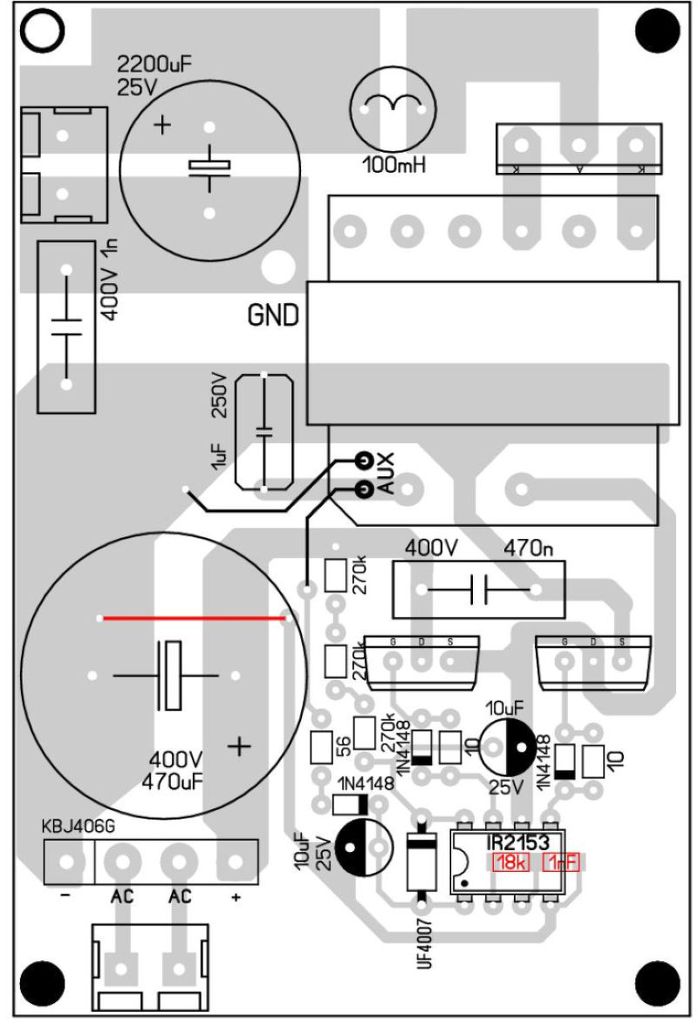

(#) djloui hozzászólása Ápr 18, 2015 /
Sziasztok ránéznétek erre a tápra? Én is megpróbálok valamit összehozni (mini rezonáns)
(#) latyakosa válasza djloui hozzászólására (») Ápr 18, 2015 /
A primer oldali sorosan kötött kondenzátorokhoz szükség lenne egy ellenállásokból készített osztóra ami féltápra állítja a feszültséget, a kondenzátorok élettartalmának növelése érdekében.
(#) djloui válasza latyakosa hozzászólására (») Ápr 18, 2015 /
220K 2W elég lesz szerinted? Erre gondoltál?
(#) latyakosa válasza djloui hozzászólására (») Ápr 18, 2015 / 1
Ha nem tévedek a számításokkal akkor ellenállásonként kevesebb a disszipáció negyed wattnál.
Az ellenállás érték szerintem megfelelő lehet.

(#) szendi001 hozzászólása Ápr 19, 2015 /
Megnéztem beleférnek-e az alkatrészek. Kettővel több lába van a magnak. A dióda odébb lett húzva. Az IC betáp állítva van beszerelve, két ellenállás sorba kötve. A hálózati oldalon a kondi beforgatva. Első tesztekhez nem kap segéd tekercset. A kimeneti szűrőnél bár a második kupac elkónak van jelölve, lehetséges hogy 100 nF lesz. Tekercset egyelőre nem veszem ki, kifejezetten visszahatás miatt. Az áramváltó jó lenne ha belekerülne, de ezt már levasalom így teszt gyanánt.
A hozzászólás módosítva: Ápr 19, 2015
(#) szendi001 válasza szendi001 hozzászólására (») Ápr 19, 2015 /
Most 170 x 50 mm a nyák. Ha ekkora méretben segédtápot és áramváltót is kapna, elégedett is lehetnék. Elméletileg a szekunder oldali szűrés második fele nem is kellene, amennyire értem. Viszont kérés, hogy miért káros ha van?

(#) lorylaci válasza djloui hozzászólására (») Ápr 19, 2015 /
Amennyiben a 10µF 16V az Y5V vagy roszabb, akkor használj magasabb feszültségűt, mert a 16V-os Y5V-nek 15,6V-on (zéner nyitófesze az IC-ben) a kapacitása már csak töredéke, és az ESR-re is kaksi.
Ajánlom az IC körüli tagokat cseréld le SMD-re. Ahogy korábban V1rush-nak javasoltam az IC tápját szűrő kondit, és a lebegőoldalt tápláló kondiból használj 1206 tokú 1µF 25V X7R-t (Lomexben és konthábna, sok helyen kapható), és rakd be az IC alá. Persze használj noormálisabb padokat az IC-re.
Az IC 4-es lába egy nagoyn nagy hurokkal megy az alsó oldali FET S-be. Ezen folyik a gate áram visszája, valamint az út nagy része közös a DS-áramma. Így ez nem az igazi. Ha SMD-t használsz, akkor egy szép egyens vonallal a 4-es láb be tud menni közvetlenül a S-be. Kicsi hurok, kicsi közös rész.
A kondikhoz soros ellenállásnak elég 1-1 db 0,5W-os is. De minek kötsz sorba 330V-os kondikat? 200V-osnál még megérteném, vagy köss sorba 200ÍV-osoka (mert PC-tápból bontottál), vagy rakj be mondjuk 350V-osokat párhuzamba. Így most kvázi 120µF primer puffered van, ami nagyon kevés.
Milyen csévét használsz a trafónak? Kizárt, hogy ilyen bekötése lenne, szedd le az adatlapját, vagy mérd meg, mert ez így nagyon gány. Így szépen ki tudod osztani a tekercseket a lábakra, és sokal jobb lesz neked is.
50kHz (de inkább 225 kHz) felett erősen ajánlott az IR21531, a kisbeb holtidővel. 600ns bőven elég. Apropó számold át mekkora áram kell az IC-nek az IRF730-ra, ha nem használsz segédtápot.
