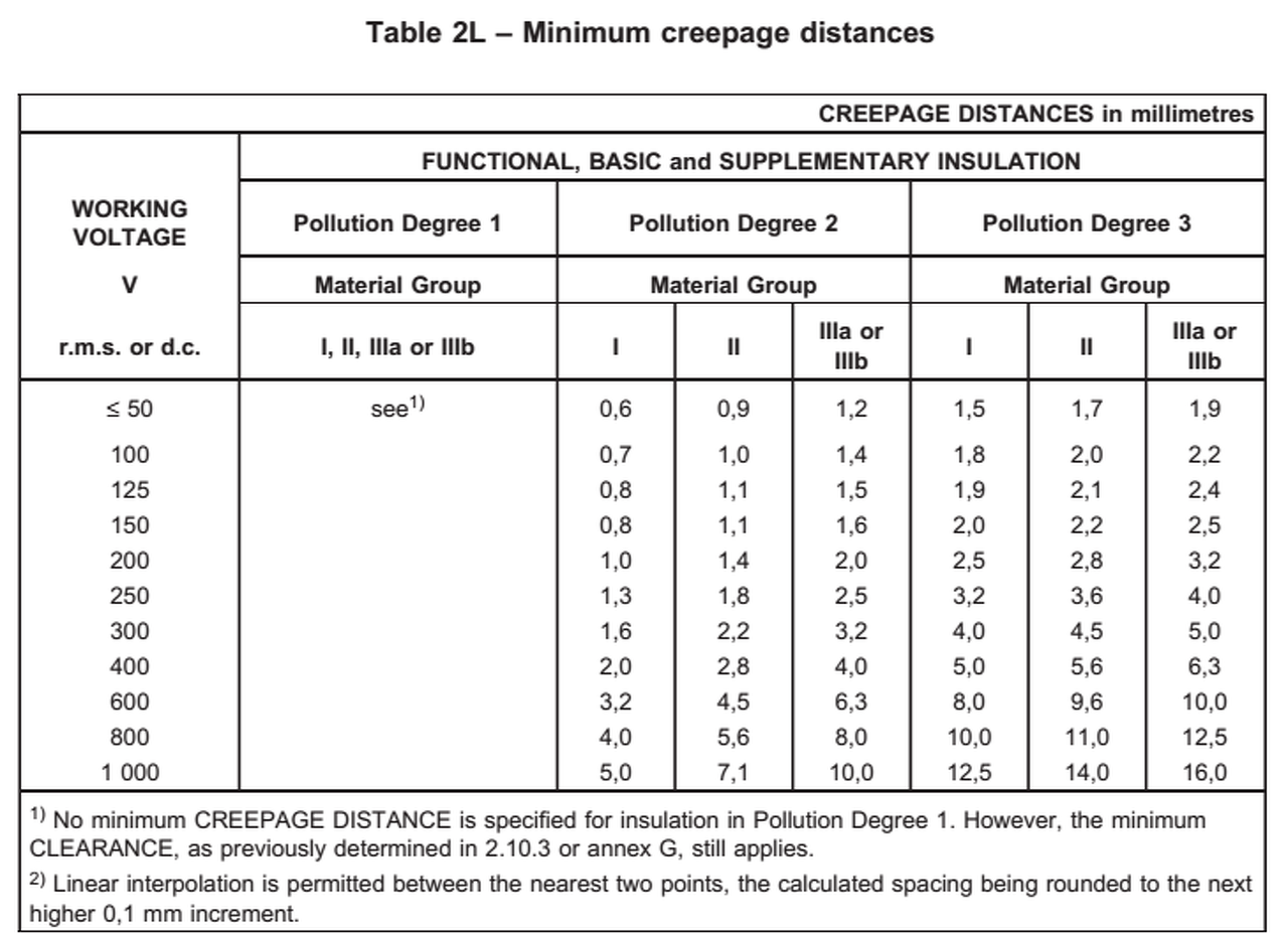

Az előírás még mindig 4mm minimum,ettől természetesen lehet akár többszöröse is,de épp javítok egy omron tápot,itt van előttem,ezen még 2mm sincs a tisztázási távolság,és ez ipari kivitel.És most mivan?A nagy gyártók sem tartják be a minimálist,nem átütött nem az a baja.

Nem. Nem csak azzal van a baj, hanem hogy megnézed a primer és a szekunder kondi közt hány mm van? A burkolatuk fém csak egy kis műanyag alapú festékkel vannak bevonva. Akkor ott van az L alakú profil. Inkább lett volna simán két l-alakú lap mint egy L. Néhány napja belinkeltem ilyen porcelán -kerámia alátét szerűséget, ami valószínűleg kellő biztonságot nyűjt, de abból minden fet és dióda alá 1-1-et bedobni (kb6-8db) /modul annyira megdrágítja a helyzetet, hogy más kompromisszumot kéne kötni.
(#) lorylaci válasza dara hozzászólására (») Jan 3, 2016 /
4mm akkor mehet, ha például félhidas a táp, és a garantált a szekunder oldal védőföldre kötése.
Belinkeltem korábban a szabványt, megteszem most is

(#) (Felhasználó 46585) válasza dara hozzászólására (») Jan 3, 2016 /
Attól is függ, hogy mit táplál ez a tápegység. Ha mondjuk egy kültéri LED szalagot, akkor semmi értelme a kúszóútnak, hiszen nincs életvédelmi funkciója. Egyszer üzembe helyezték, nem tudod megfogni a szekunder oldalt.

Kicsit korán írtam. Ha nem tudod megfogni a szekunder oldalt, akkor minek kell a 7 mm? Szerintem, egyáltalán nem érted, miről van szó. Olvass vissza néhány oldalt, hátha...
