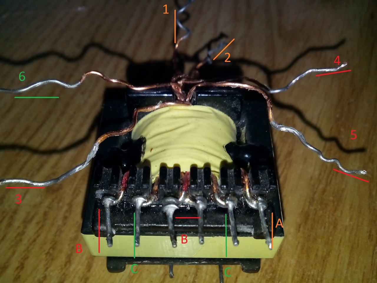

(#) Szabi1 válasza ferci hozzászólására (») Júl 21, 2014 /
Kiforrasztottam egy másik újabb AT táp trafót. Beszeretném úgy kötni mint ahogy a vezérlőmhöz írt cikkben található. A közös GND huzalokat le kell kötni : helyes bekötés
Diódavizsgálóval kimértem hogy melyik huzal milyen lábbal sípol, a rajzot mellékelem. A két bal oldal kivezetésnek (a trafó alján) 1-1 huzal van kivezetve úgyhogy azt gondolom, hogy az volna eredetileg a +12V tehát itt a szekunder.
(#) ferci válasza Szabi1 hozzászólására (») Júl 21, 2014 /
Oké, de az igazi úgy lenne, ha az L-értékeket is tudnád.. a sípolás egy dolog.... ohm-ot meg nem tudsz mérni ilyen kis ellenállásnál szerintem.
A helyesen sorbakötött tekercseknél kb. 4x akkora L van, mint egynél.
Összesodort, forrasztott kivezetéseket pedig ne bonts szét, mert megkavarhat.
Ha jól kötöd be a trafót, 1. lécsőben kipróbálhatod az egészet graetz nélkül is, pl. 60-80 voltnyi soros izzókomplexummal a két szélső szek. kivezetés között, pl. 3x24V 10 W = 72 V 30 W.. az már mutat valamit, ha okés.
Mennyire melegszik a 2 FET.

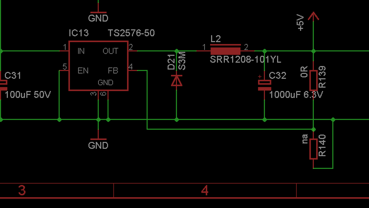

Van egy TS2576-5(vagy LM2576-5) ic-vel megvalósított tápom.
A kapcsolás az adatlaban található alapkapcsolás szerint van megvalósítva SMD alkatrészekből.
Az a gondom, hogy az IC baromira melegszik, 5V os kimenet és max 2.3A terhelés mellett, ez normális?
A betáp jelenleg 24VDC.
A hűtőfelület a kétoldalú nyákon kb 3x-osa az ic méretének, átviázva a panel túloldalára is.
Esetleg még mindig kevés a hűtés, vagy az IC csak elméletben tudja a 3A-t?
A mellékelt képen a kapcsolás, ott látszik milyen diódákat és egyéb alkatrészeket használok.
Válaszokat köszönöm.

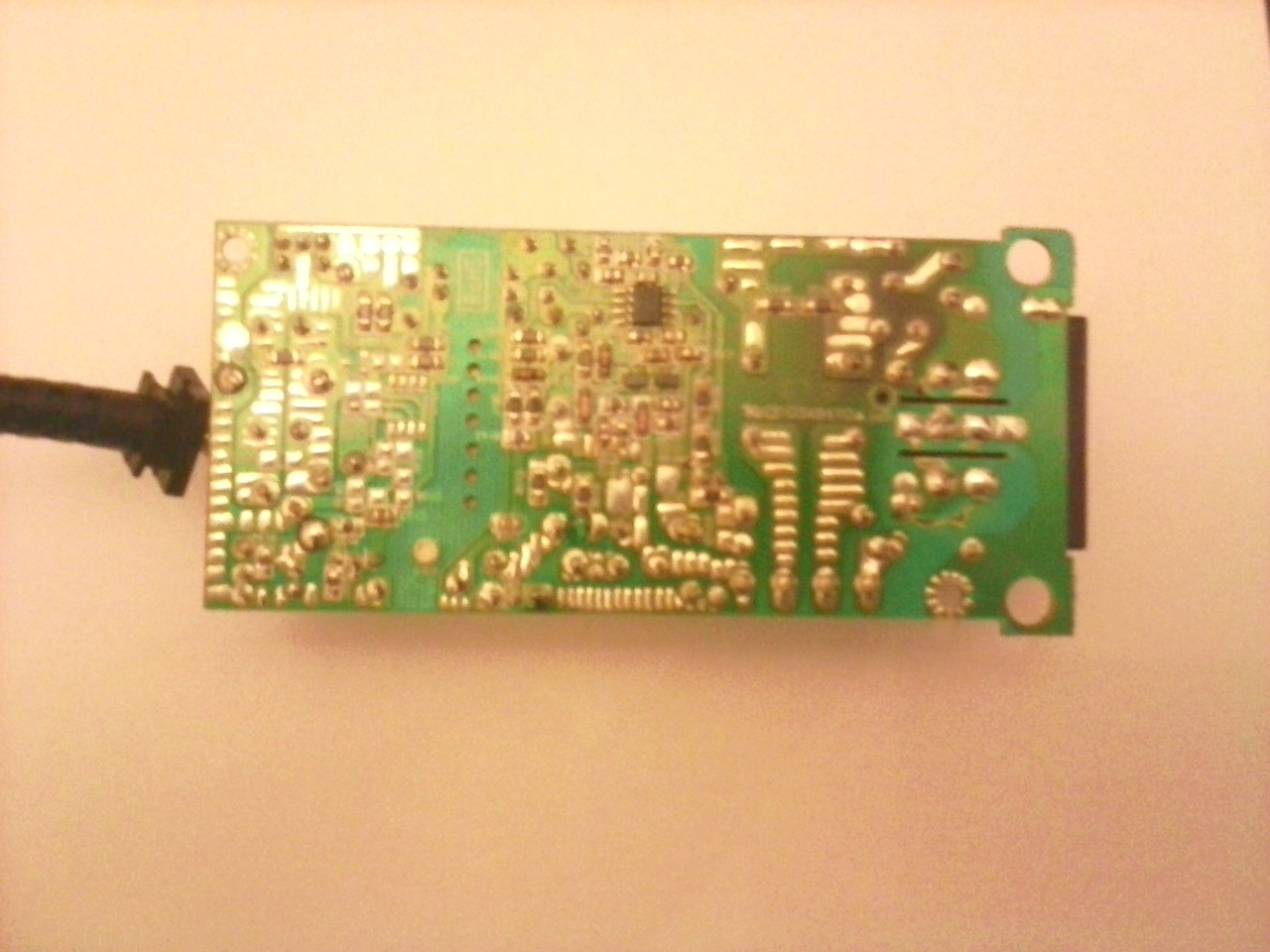

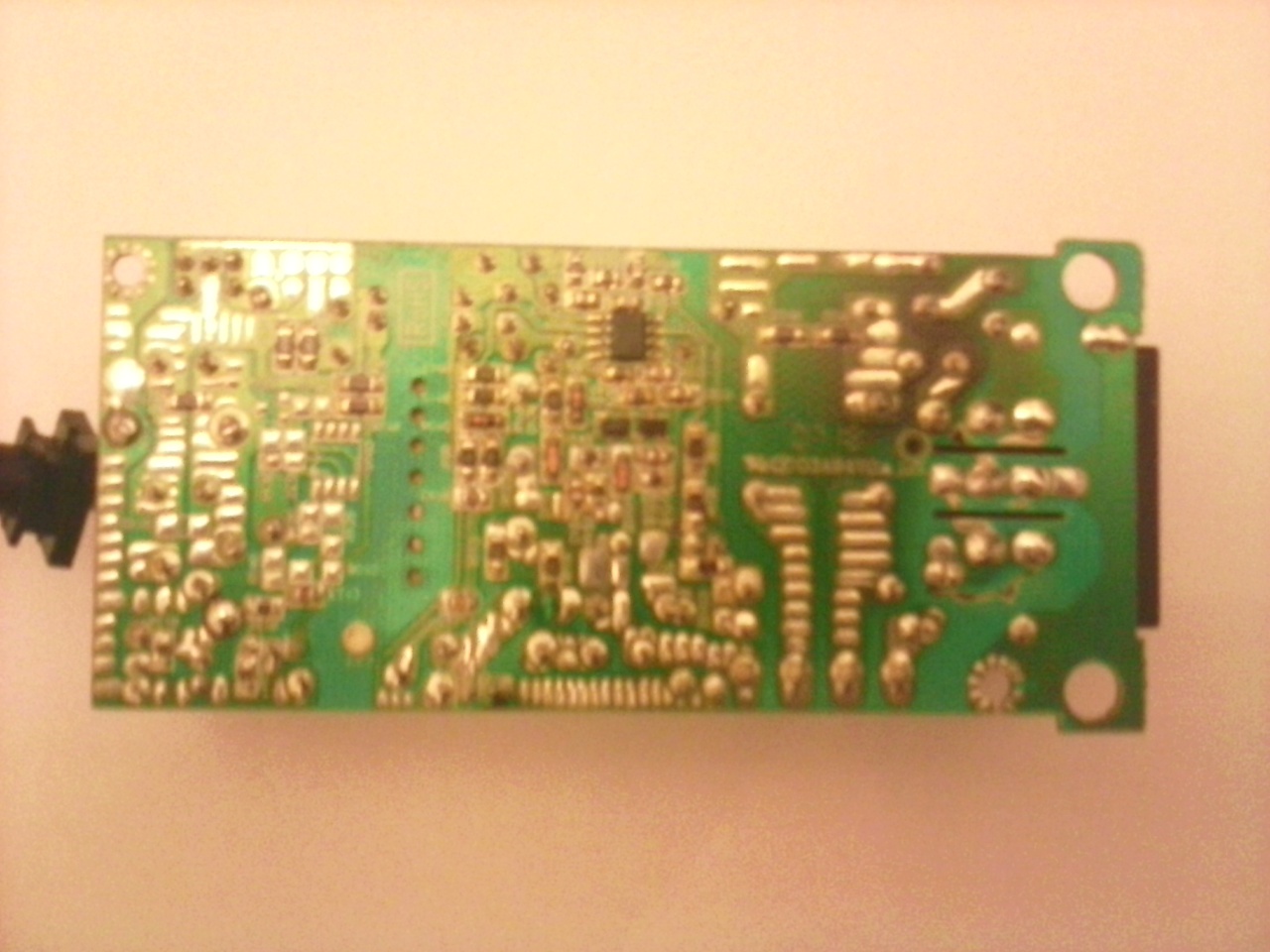

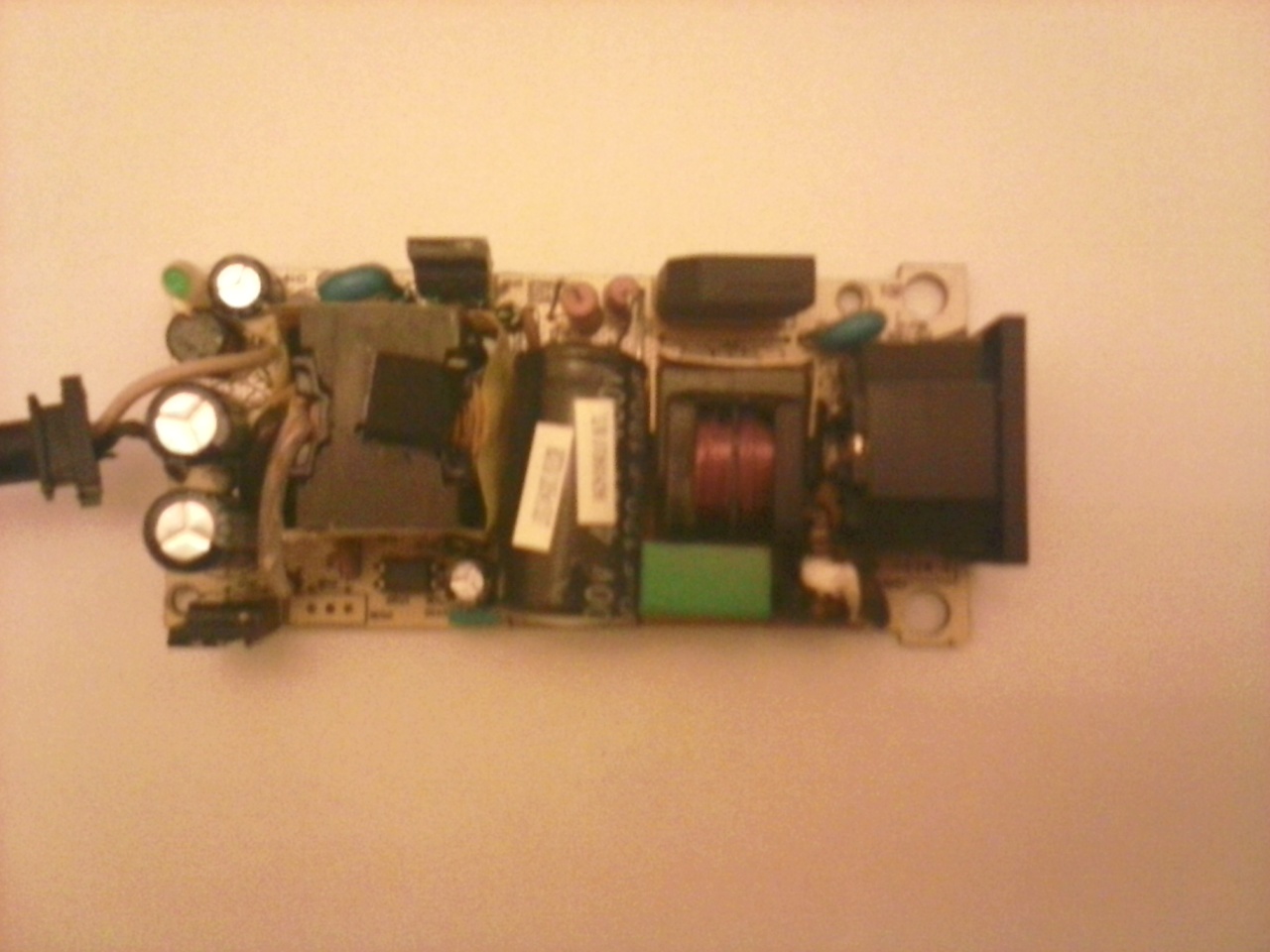

Van egy 12V -s 5A 60W -s tápom.
A belsejében a Balaton partján megtalálható zöld repülő bogár, melynek nevét nem tudom, de nyáron nagyon sok van belőle, főleg amikor megy a vonat és az ember arcába repülnek....
Bocsi elmerültem.
A táp belsejében ennek a bogárnak pár tetemét találtam meg és lehetséges, hogy ők okozták a zárlatot.
Meglehet menteni a tápot még?
Csatolok fényképeket!

(#) erbe válasza chipi hozzászólására (») Aug 23, 2014 /
Nem látni, hol voltak a bogarak. Az aljáról is készíthettél volna képeket, ott is lehetnek alkatrészek. Természetesen meg lehet menteni. Amint látom, nem egyszerű tömegtáp, de lehet, hogy a javításnál olcsóbban ki lehet váltani egy megfelelő notebook táppal. Pontosabbat a rajz és az alkatrészek ismeretében lehet mondani.
(#) Bakman válasza chipi hozzászólására (») Aug 23, 2014 /
Az égésnyom nem kicsi egy bogárhoz képest. Nincs kizárva, hogy alkatrész meghibásodás miatt durrant ekkorát, a biztosítékcsere előtt mindenképp át kell méregetni a tápegység primer körét. Valószínűnek tartom a masszív zárlatot, attól fröccsent el így a biztosíték, az olvadásból pedig úgy tűnik, még ívet is húzott a két vége között.
(#) eSDi válasza chipi hozzászólására (») Aug 23, 2014 /
Nem nagyon valószínű, hogy az a pár szerencsétlen árvaszúnyog ami belemeászott ilyen hibát okozott volna. Inkább valami áramlökés, vagy annak a 230/120V átkapcsolónak az átkapcsolása váltotta ki. Amúgy szép zárlat lehetett, mert szó szerint elégett a biztosíték és még a folytótekercs is megpörkölődött. Ha szerencséd van, akkor csak a primer tranyók mentek tönkre. A bizti helyére tegyél be a 40-60W-os izzót és cseréld ki a tranyókat. Ha beindul és a kimenő fesz is ok, és nem világít vagy csak kicsit az izzó akkor jó lesz. Ha mást tapasztalsz akkor a vezérlés is elszált.
(#) chipi válasza erbe hozzászólására (») Aug 23, 2014 /
Model: AD-S1250AA-60w
KÉP 1, Alkatrészek
KÉP 2 Áramkör
Szerencséd lehet. Elég régi szerkezet, a meghajtó egyetlen tranzisztor esetleg FET a KÉP1 bal szélén a kisebb keresztben álló hűtőbordán. A környékén található ellenállásokat, diódákat is át kell mérni, mert nem egyedül szokott kimúlni. A BD1 jelű diódahidat is!

(#) atgyuric válasza ciw hozzászólására (») Aug 24, 2014 /
Adatlapból kimásoltam neked a hő disszipációt, de te is átnézheted a 19. oldalon:
PD=(VIN)(IQ)+(VO/VIN)(ILOAD)(VSAT)
Ahogy nézem elég sokat kell elfűtenie a 24v miatt. De adatlapban ott van részletesebben. Bár nem vagyok egy hozzáértő.
(#) Topi válasza ciw hozzászólására (») Aug 24, 2014 /
Namármost:
Az általad használt induktivitás maximum 1.5A-t bír (katalógus adat), efölött plusz tranziensek, melegedések és ezernyi más baj jön. Az induktivitás is melegedhet jócskán, és csak úgy érzéd hogy a stabic melegszik, valójában az induktivitás. Válassz nagyobb induktivitást.
Dióda: Kapcsolóüzemű tápban schottky dióda kötelező, ez sima egyenirányító, nem is bír olyan gyorsan lezárni ahogy kellene, a lassúsága miatti tranziensek is visszafűtik a stabic-t. Mellesleg ennek a hője is csak hozzáadódik a tapasztalt melegedéshez. Dióda: SK54-DIO
Előbb tégy eleget a kapcsolóüzemű tápok követeléseinek, utána jöhet a melegedés vizsgálat.

(#) ciw válasza Topi hozzászólására (») Aug 24, 2014 /
Köszönöm a válaszodat, a tekercs gyanús volt nekem is, ezért igaz SMD nem volt, de egy 100uH izmosat 5A ráforrasztottam az SMD tekercs helyett, a jelenség az, hogy a STABIC így is melegszik. A diódát még kicserélem.
Eddig nem volt ilyen gondom ezekkel az ic-kel, bár 1A-nél jobban nem is terheltem meg őket.
Arra számítottam, hogy az ilyen kapcsoló stabilizátorok, kevésbé melegednek a sima áteresztő társaikhoz képest.
Esetleg van jobb tápmegoldás ilyen problémára?
Melegedni mindig fognak, 2A-nél azért olyan 50°C minden gond nélkül lehet az LM/TS2576. Az LM2576 egyébként egy hajszálnyival jobb paraméterekkel rendelkezik, mint a Taiwan Semiconductor másolata. 1A-ig szinte nincs különbség.
Megoldás?
1. Ahol integrált stabic-s tápot használok és áram is folyik, ott frekvenciában kell feljebb menni. LM2596, vagy LM2679
2. Ha nem indokolt az integrált stabic-s változat, akkor én bizony MC34063+Komplementer tranyó+FET megoldást használok. A disszipációt ekkor csak a FET határozza meg (kapcsoló oldalon természetesen)
3. Ahol még nagyobb a mozgástér, ott pedig kétfázisú szabályzót használok, vagy a fentebb említett MC-vel, vagy LM vezérlővel, így megspórolható a dióda vesztesége is, frekivel meg 1M-ig is el lehet menni.
Szerk: A 34063 amennyire olcsó, annyira jó kis IC... Csak nem szabad hogy az embert becsapja a katalógus adat, pl a max terhelhetőségnél. Max áram amit célszerűen ki lehet venni inkább arra fordítandó, hogy kapcsolóeszközt hajt vele az ember. Dehát 70-90 Ft-os IC-ről beszélünk.
A diódát is kicseréltem, és megszűnt a melegedés.
Nem tudom hogy néztem el a diódát én azzal voltam hogy az S3M az schottky dióda.
