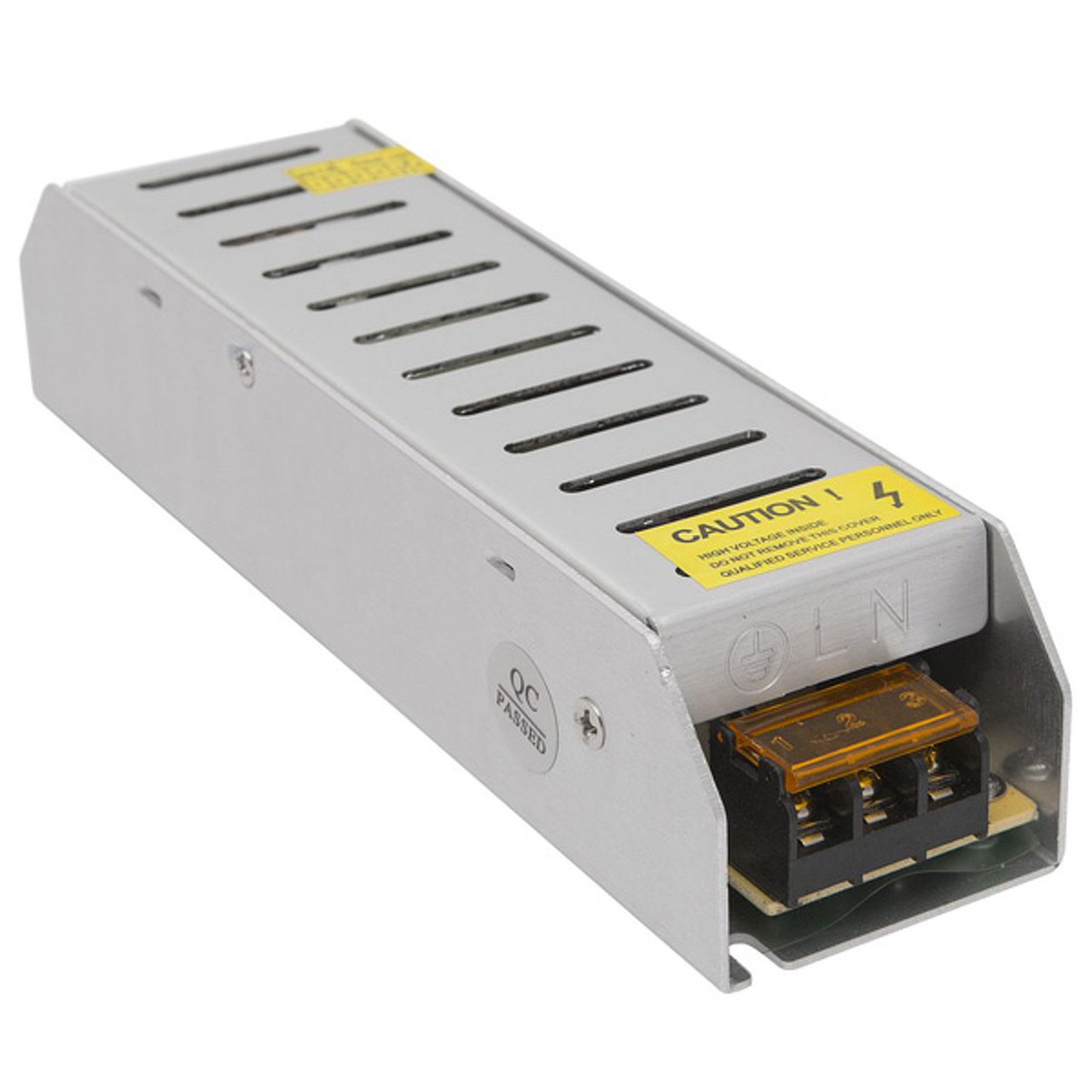

Néhány 12 voltos eszköz meghajtásához vettem egy, a képen látható kapcsoló üzemű tápot.
Viszont fáziskeresőm nincs, igy nem tudom a konnektorban melyik a fázis és melyik a nulla.
A tápon viszont fel van tüntetve, melyiket hova kell kötni.
A kérdésem az lenne, hogy ezek esetleg megcserélhetők, vagy mindenképp derítsem ki, melyik a fázis és a nulla és aszerint kössem be?
A hozzászólás módosítva: Júl 21, 2017
(#) kadarist válasza Blintux hozzászólására (») Júl 21, 2017 / 1
Szia! Nem fontos a fázis-nulla helyzete, viszont a védővezetőt (földelés) mindenképpen kösd be!
(#) Blintux válasza kadarist hozzászólására (») Júl 21, 2017 /
Köszi, be is kötöttem, működik rendesen
Persze, földet mindenképp bekötöttem!

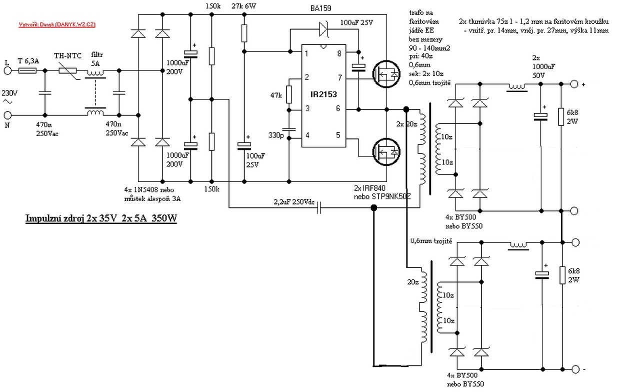

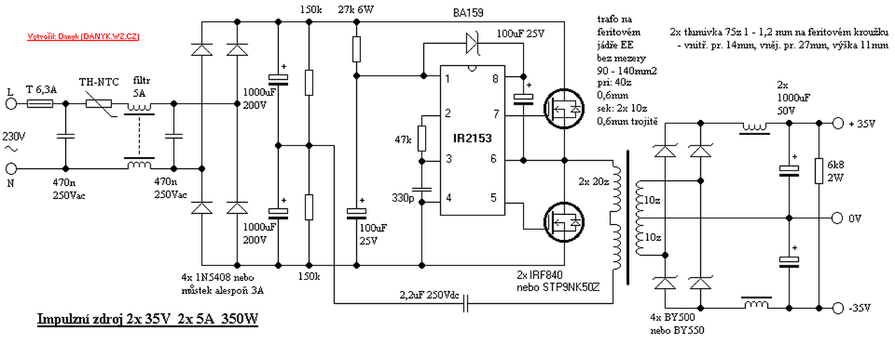

(#) szikorapéter hozzászólása Aug 28, 2017 /
Üdv. Lenne egy két kérdésem. Az első kapcsoló üzemű tápegységem tervezem már nem szabadon futó oszcillátorral hanem ic-vel.
A választott végfet párosom a kísérletek erejéig az IRFP450LC (mivel ez van kéznél,van benne védődióda és ez ilyen ágyúval verébre stílusú,de van sok IRF820-840 is). Egy 650W-os pc tápból kitermelt trafómagom van 1 tekercs primer,és a szokásos 5 és 12V szekunderekkel. Az volna a kérdésem hogy egy ilyen trafómaggal (ami pc tápból van) mekkora feszültségig lehet elmenni bontás nélkül? Gondolom 2x45V-ot már nem bírna ki igaz?
Van itthon egy 120V 1,2A-es labor tápegységem a kísérletekhez, már csak egy rajzot kell összeállítanom. A választott ic az IR2153 (szintén azon okból hogy rengeteg van belőle). Védelem elvileg úgy lehetséges ha a kondinál egy FET-el zárom az ic lábát a GND-hez így leáll az oszcilláció. Ez megfelelhet egy ilyen táphoz?
Ettől a táptól egyenlőre kb 200W-ot várok szekunder köri teljesítményként, viszont élesben 230V-ról ,az igazi felhasználása mellet már 450W körül várnék el , 2db 200W-os kapcsoló üzemű végfokot látna el tápfeszültséggel.
A 47K-330p páros állítja be a frekvenciát. A kísérlet erejéig 1nF lesz bent és 10K + 50K -s potméter a frekvencia szabályzására. A tápfeszültség 120V lesz,így a közepelésen 60V-nak kell lennie pontosan. Diódának jó ha azt használom amit a tápból kiszedtem igaz? ( kettős shottky diódák S60SC4M ,ebből van 4.) A válaszokat előre is köszönöm.
(#) latyakosa válasza szikorapéter hozzászólására (») Aug 28, 2017 /
A kimeneten feszültség többszörözés nélkül kb DC +-24V feszültség érhető el primer oldali DC 320V esetén. Viszont a fenti kapcsolás esetén kell még egy induktivitás is a PC trafó primer oldalával sorosan a működéshez. Javaslom nézz át a Kapcsolóüzemű táp 230V-ról topikba. Illetve javaslom még cimopata rezonáns kapcsoló üzemű táp cikkét is elolvasni különben csak fet temetőd lesz...
A diódás kérdés mire vonatkozott a BA 159-re vagy a szekuder oldalra ?

(#) szikorapéter válasza latyakosa hozzászólására (») Aug 28, 2017 /
Szekunder oldalon a gyorsdiódák.
Gondolom akkor át kéne tekerni valahogy ezt a magot, amit nem tudom hogy át lehet-e mert rendesen le van gyantázva/ragasztva.
(#) latyakosa válasza szikorapéter hozzászólására (») Aug 29, 2017 /
A szekunder oldalon a kimeneti feszültség dupláját tudó gyors dióda szükséges. A S60SC4M csak 40V-s ide kevés lesz
A ferrit anyaga könnyen sérül, törik. A bontáshoz forrásban lévő vízbe szokták tenni a magot kb 10-20 percre vagy rezsón 100-150 celziuszra melegítik. A ragasztó gyanta ezen a hőmérésékleten kilágyul és óvatos mozgatással sikerülhet törés nélkül szétszedned a magot.

Javaslom, elsőnek építs inkább egy kis teljesítményű tápot 50-100w nagyságrendben tapasztalat szerzés okán.
A +-45V-ból csak 4 ohmon jön ki a 200w, komoly áramerősségre kell tervezni a tápegységedet.
(#) Ge Lee válasza szikorapéter hozzászólására (») Aug 29, 2017 /
Nem lenne baj ha olvasnátok, és használnátok a keresőket, hiszen azért vannak, és akkor nem kellene sorozatosan leírni ugyanazokat a dolgokat. A PC táp trafójának bekötéséről már többször csatoltam rajzot, hogy a mostanában gyártottak is így néznek-e ki belülről azt meg nem mondom, mert újabb gyártású trafót még nem szedtem szét, de a szekunder feszültségek miatt nagy különbség nem lehet. Ha úgy számolunk hogy a trafó primerjén 150-155V körüli feszültség van, akkor az ismert menetszámok áttételének függvényében nem nehéz kiszámolni hogy hogyan fognak alakulni a szekunder feszültségek szabályozás nélkül.
A tekercsvégek szétbontása nélkül tudsz csinálni 2x12V-ot, 2x27V-ot, vagy ezek dupláját, 2x45V-ot azt sehogy sem. Szoktak olyat csinálni hogy a trafó lábainál szétbontják a párhuzamosan kötött 3 menetes tekercsek végeit, és sorba kötik őket, de azzal a megoldással is vagy 2x39V-od lesz, vagy 2x51V-od.
