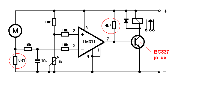

(#) djgabi_8 hozzászólása Szept 5, 2010 /
helló,
Tudna valaki segíteni? Egy 30V-os DC motorhoz motorvédő kapcsolást szeretnék, ami 1.3A-t vesz fel.
(#) djgabi_8 válasza poros hozzászólására (») Szept 5, 2010 /
kösz De én ilyet építettem hozzá egydarabig ment vele.
(#) poros válasza djgabi_8 hozzászólására (») Szept 5, 2010 /
Nem tudom megnyitni a linket. Más formátumban nem tudod feltenni?
