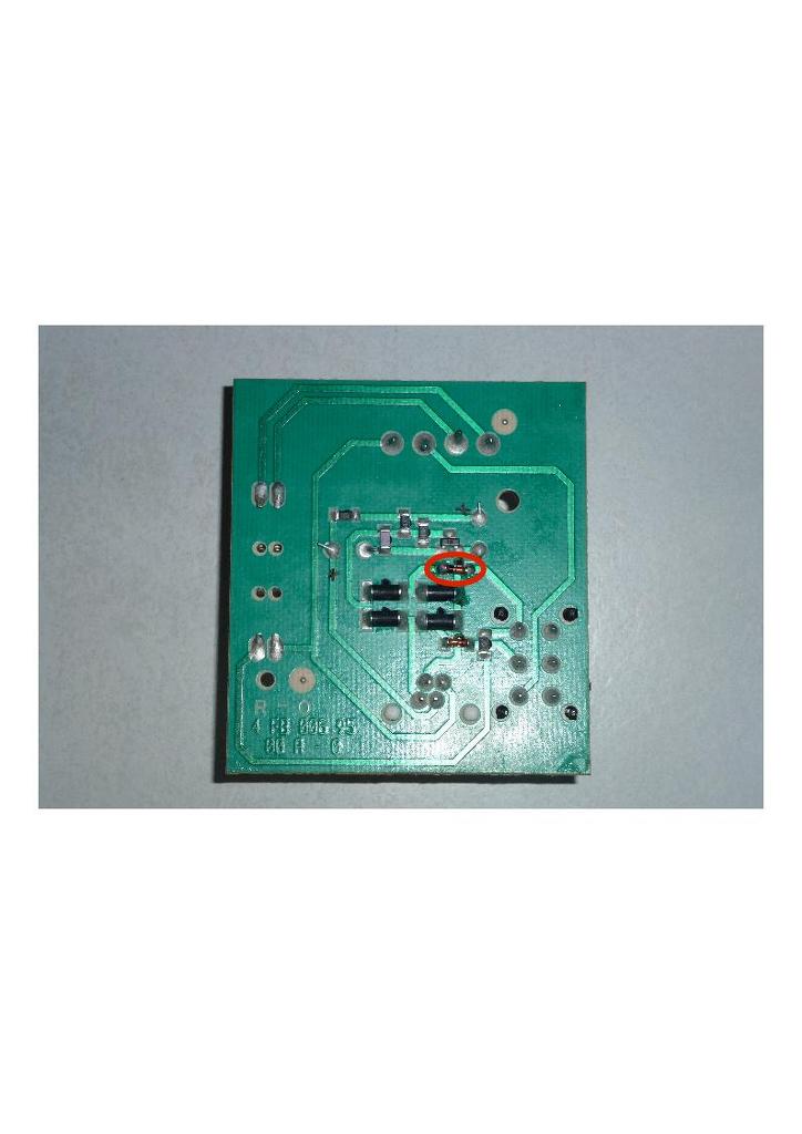

(#) Bradley001 válasza mps hozzászólására (») Szept 13, 2013 /
Itt vannak képek a régi és az új telefonról is.
(#) mps válasza Bradley001 hozzászólására (») Szept 13, 2013 /
A bekarikázott alkatrésszel párhuzamosan kellene kötni egy 470nF-1µF kondit.
Jav.: Nem párhuzamosan, hanem helyette.
