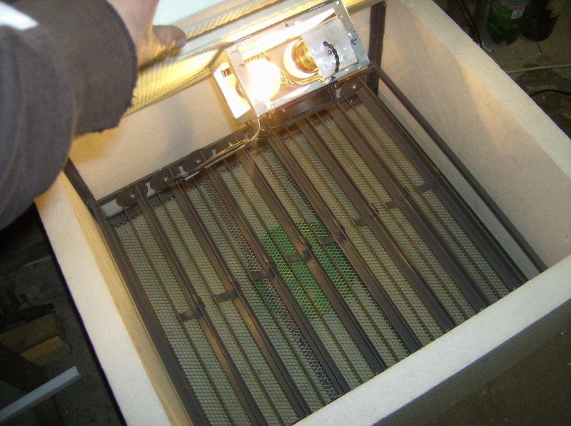

Mucu, nagyon szép munka a forgatód. Egyetlen hátránya van, mégpedig az hogy csak pontosan bele illő tojásokat tudsz bele rakni. Ha egy picit is kisebb tojás kerül bele, már kocogni fog minden billentésnél. A fém pálcikák helyet fából kéne csinálni I\O/I alakot, mint a (#682774) hozzászólásod 2. képén. A V formába szépen bele ül a különböző méretű tojás.

Neked is köszi a képeket, bár a Te változatodnál nem tudom, hogy a vízszinteshez képest, hogyan dőlnek -45 fokba át? (a képen vannak +45 fokban döntve)

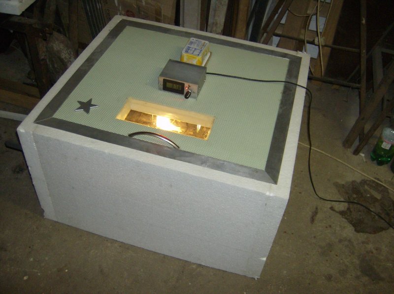

Most éppen azon törpölök, hogy a kísérleti keltetőben (max. 10-40 tojás), milyen fűtőtestet alkalmazzak? Arra gondoltam, hogy 2db. 40W-os izzó elég lenne. Azért kettő, mert ha az egyik kiég, a másik még mindig melegít... Vagy tegyek inkább bele egy 100W-os infra lámpát? Ez utóbbit egy kicsit soknak találom.

Az égőt is jónak tartom, csak a fényszennyezés végett alufóliába kell csomagolni a lombik részét. A túlhevülés végett kettőt sorba kötni. Szinte minden jó, nálam az egyik gépben nikkelin drót volt a melegítő, feltekerve egy kerámia rúdra, mint ahogy az a motor nélküli hősugárzókban szokás. Az ellenállásrúd és a gép oldala közzé tettem egy azbesztpala darabot, a tűz elkerülése végett, mert a ventilátor a meleget arra fújta, amerre a legközelebb van a gyúlékony anyag. Más: a régi fekete-fehér televíziókban voltak 16 W-os ellenállások, pár sorba kötve és kész a megoldás, esetleg haj szárító ellenállása.

Tegnap elindítottam az első keltetést 88 db tyúktojással, enyi fért bele. Hőingadozás 37.7-37.9C fok. 37.8 C fok van a tojások felül lévő végénél. A tojások aljánál 35 C fokot mértem, szerintetek ez normális? A keltetőben mindenfelé méregettem és pár tized C fok eltérések voltak. Középen felül van egy PC ventillátor 10 voltról járatom. Lehet jobban megkéne keringetni a levegőt?
vicsys bocs hogy még nem tettem fel a képeket, de nagyon sok dolgom volt, bár már szerintem rájöttél hogy is oldottam meg
