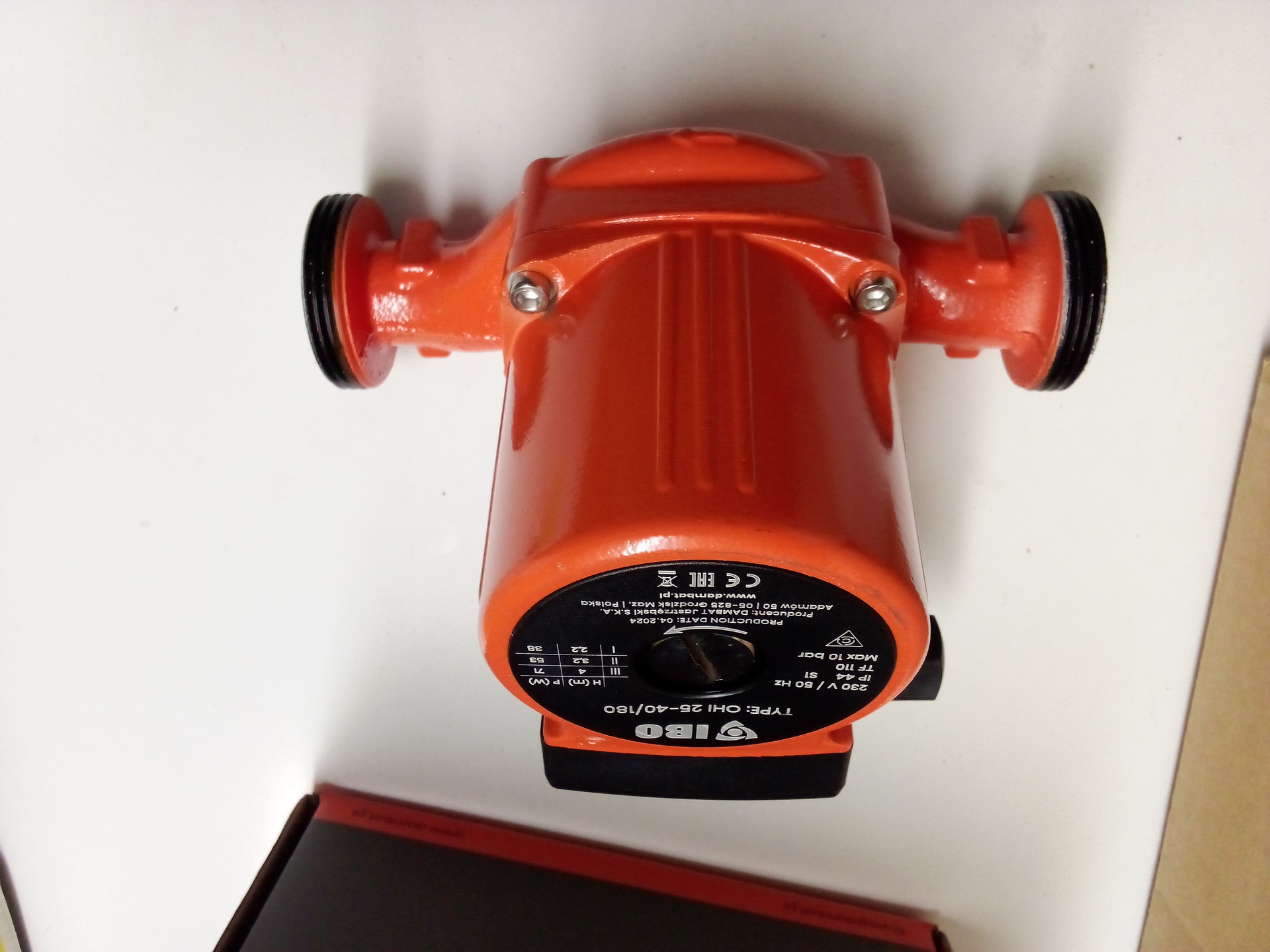

(#) Villanymozdony hozzászólása Szept 26, 2024 /
Vettem egy, a képen látható szivattyút.
Szép darab, de nekem úgy kellene, hogy ne balról jobbra, hanem jobbról balra nyomja a vizet. Ilyenkor még lehet fordítani az irányt úgy, hogy 180 fokban elfordítom a szivattyúházat, és így felül marad a doboz?
Vagy beköthetem egyszerűen fejjel lefelé?
A hozzászólás módosítva: Szept 26, 2024
(#) Hutty válasza Villanymozdony hozzászólására (») Szept 26, 2024 / 1
Be is kötheted, meg mind a négy irányba forgathatod. A tengely legyen vízszintes, vagy függőleges.
(#) Villanymozdony válasza Hutty hozzászólására (») Szept 26, 2024 /
Ha megbontom, hogy elforgassam, akkor ugrani szokott a gari?
Ez egyébként nem Grundfos, hanem valamilyen lengyel gyártmány.
(#) zolika60 válasza Villanymozdony hozzászólására (») Szept 26, 2024 / 1
A garanciát nem érinti a dolog. Ez része a szakszerű beüzemelésnek.
(#) elektrorudi válasza Hutty hozzászólására (») Szept 26, 2024 /
A válasz kicsit félreérthető (nekem). A tengely (mármint a rotor tengelye) NEM lehet függőleges!
Ha így értetted, akkor OK.
(#) Hutty válasza elektrorudi hozzászólására (») Szept 26, 2024 /
Vagy = Ne.
Az én IBO-mon volt egy gari-matrica a csigaház és a motor között, ami az első felfűtésnél lecsúszott.

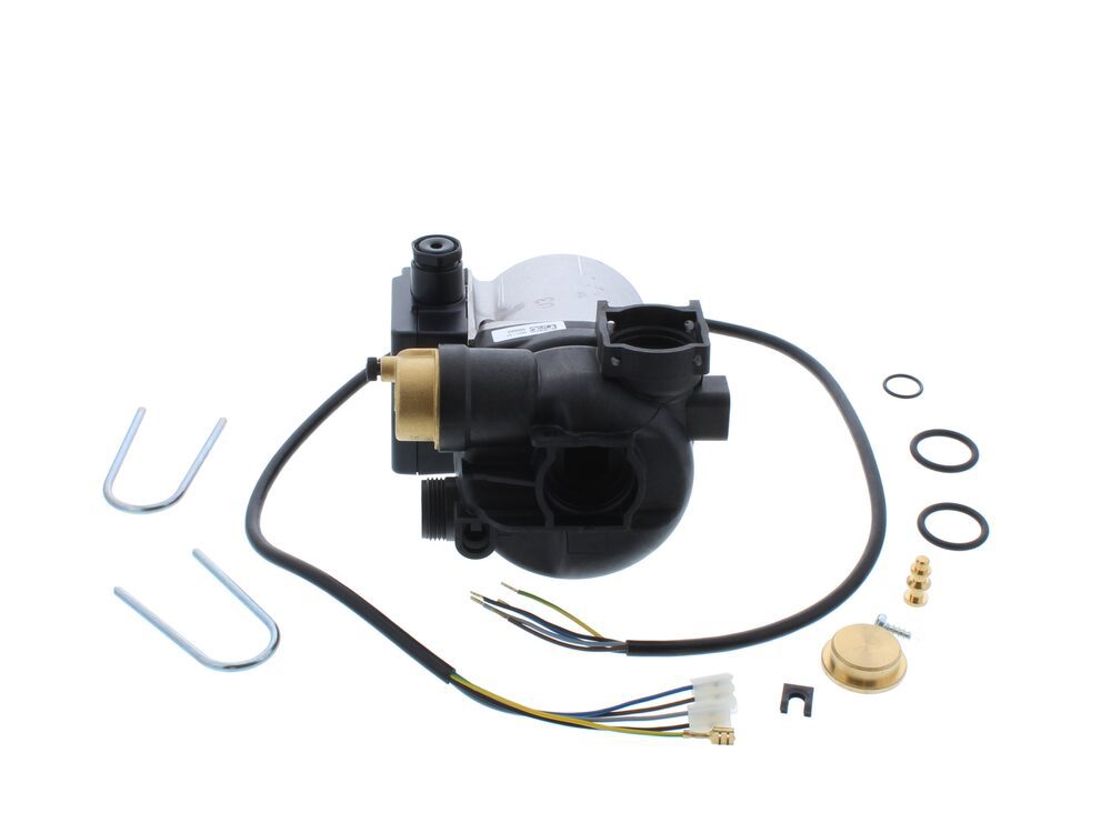

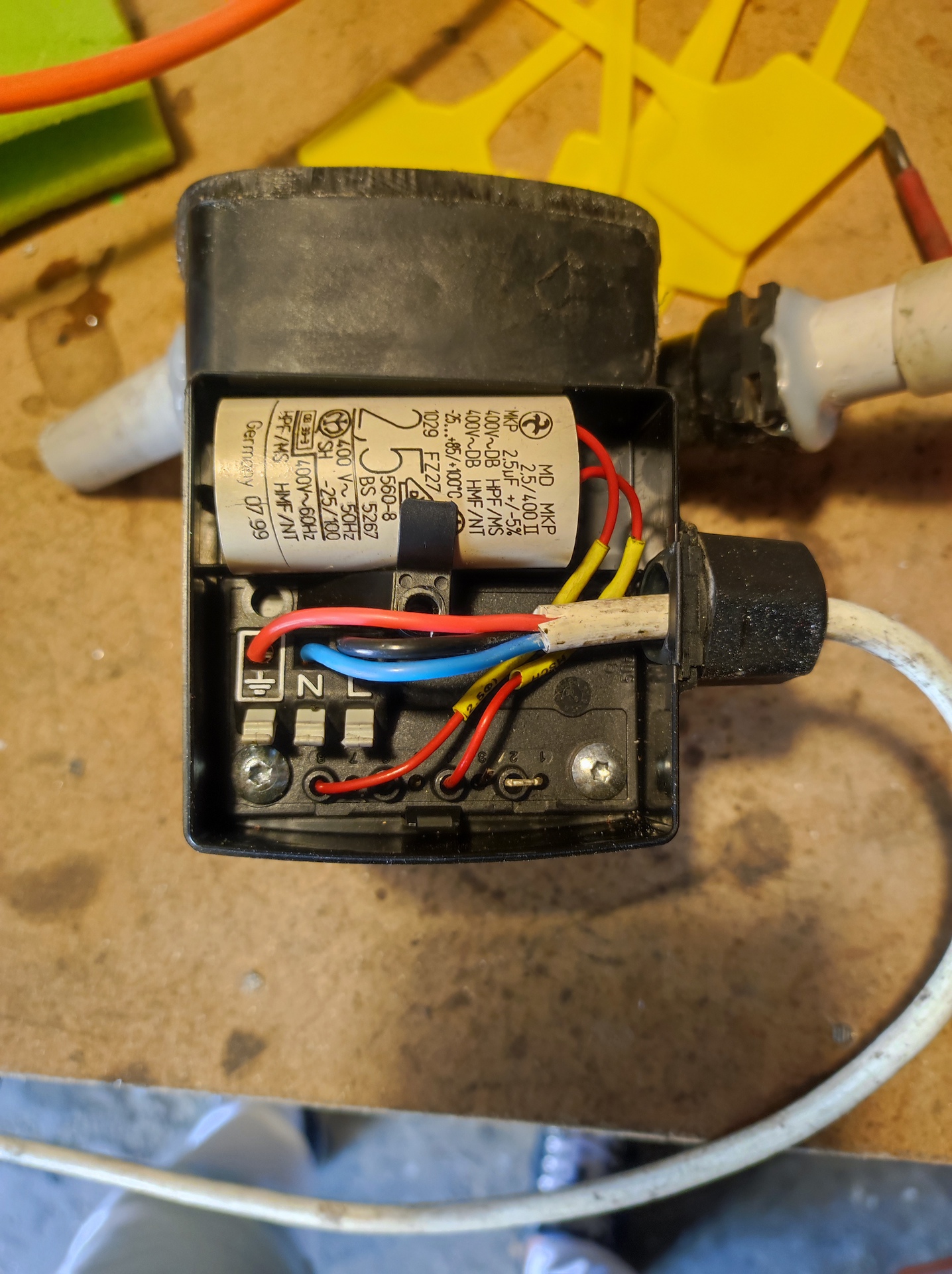

(#) tclar hozzászólása Szept 27, 2024 /
Sziasztok! A csatolt képen lévő bekötésű Wilo CMSL 15/6-2 szivattyút kellene kiváltanom mert kerreg. Tudna valaki egy doksit erről a bekötés kiosztásról? Google nem a barátom ehhez a kiosztáshoz.Köszönöm szépen!
(#) zaza99 válasza tclar hozzászólására (») Szept 28, 2024 /
A kondit kell cserélni 2-2.5µF re. Van amikor nagyobb az új akkor kilógatom a házból. A tengelyt nézd meg fogy nincs e megszórulva.
(#) proli007 válasza zaza99 hozzászólására (») Szept 28, 2024 /
Hello! Nem igazán értem, ha kiakarja váltani (értelmezésem szerint, másik szivattyút tesz bele) akkor miért számít hogy mi van a régiben. Mert ha kerreg, akkor vagy van benne valami, vagy gatya.
(#) JZoli válasza tclar hozzászólására (») Szept 28, 2024 /
Elég ritka tipus ez a szivattyú. Ez valamilyen kazánban való? Sokat segítene, ha leírnád, hogy milyen berendezésbe való.
(#) uniman válasza JZoli hozzászólására (») Szept 28, 2024 /
Ez csak egy szivattyúfej...ehhez hasonló.
A hozzászólás módosítva: Szept 28, 2024
(#) tclar válasza zaza99 hozzászólására (») Szept 28, 2024 /
Szia! A tengely könnyen forog, nincs hibában a kazán, csak kerregő hangja van és melegszik a szivattyú állórész. Viszont több mm-t lötyög a tengely a lapátot radiálisan feszítve, mintha a lapát oldali csapágy kopott lenne. Vagy ez a lötyögés normális és a gyengülő konditól kattog kerreg? Hol lehet ilyen kondit kapni?Köszönöm szépen!
(#) tclar válasza proli007 hozzászólására (») Szept 28, 2024 /
Kétfokozatü a Wilo szivattyú olyan bekötéssel amit itt a fórumon nem is láttam. Ezt kellene grundfosra fordítani.
(#) tclar válasza JZoli hozzászólására (») Szept 28, 2024 /
Szia! A kazán Ariston Aco B kombi kazán, 7 éve üzemel, sokat volt tárolva beépítés előtt, mert amúgy ez egy régi típus.Köszi
Ha forog akkor a kerámia csűszógyűrük koptak el. Nem lehet cserélni.
Ez a szivattyú már nem kapható, így akkor be kellene azonosítani melyik szín mit jelent a vezetékezésben a Wilo CMSL-en,hogy a csere Grundfos UPS vagy UPR-t be tudjam kötni. Meg tudná mondani valaki hogy miért lehet két külön csatlakozóra szedve a vezérlés a csatolt képen? Hogy szokták megoldani a 2 sebességet? Köszi szépen
