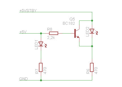

(#) tukko válasza DanyyX hozzászólására (») Nov 28, 2011 /
Most lett aktuális, hogy megépítsem ezt a kapcsolást! 2 problémám lenne. Az ellenállások miért a led negatív oldalán vannak? Számolgattam ellenállásokat a ledhez és nekem ~150ohm-os jött ki 470ohm helyett 5voltra. Lehetséges hogy 12voltra van tervezve a kapcsolás? Ha így van akkor 2,2k ellenállás helyett is kisebb kell?
Egy ilyen kétszínű smd ledet szeretnék használni!Bővebben: Link
(#) abcdabcd válasza tukko hozzászólására (») Nov 28, 2011 / 1
1. Az mindegy, hogy az ellenállás melyik oldalon van.
2. Lehet, hogy a te lededre nem az itt korábban leírt érték jön ki, van többféle nyitófeszültségű led, akár még egy színen belül is...
3.Amire figyelj az előtét ellenállásnál, hogy a tápfeszültségből vond ki a LED nyitófeszültségét, és tudni kell az adott nyitófeszültséghez tartozó led áramot, ezek alapján pedig az ellenállásra maradó feszültségből, és az ismert áramból megkapod a szükséges ellenállás-értéket... ha nem így csináltad volna...
Szeintem 5V-ra:
2V a nyitófesz (az adatlap szerinti piros ledre), és 20mA áram folyik ilyenkor
5V-2V=3V R=U/I=3/0,02=150Ohm Viszont lehet, hogy kisebb árammal is jól világít a led és akkor tartósabb, egy nagyfényű led már akár pl 2mA-en is egész jól világít...

(#) Tomi111 válasza tukko hozzászólására (») Nov 30, 2011 /
Az a kapcsolás jó úgy, ahogy van. Működni fog 5V-on. Az ellenállások értéke nem kritikus. Ha a ledek gyengén világítanak, csökkentheted a 470 Ohm-okat. A 2,2 kOhm helyett szerintem lehet 1k-tól 10k-ig is. Ha csak stby van, akkor a led2 világít az r6-on keresztül(mintha a többi alkatrész ott sem lenne). Ha van a főtápon is +5V, akkor értelemszerűen világít a led1 az r7-en keresztül, a tranyó bázisára + feszültség kerül, így rövidrezárja a led 2, ami kialszik. (az áram a tranzisztoron és az r6-on keresztül folyik)
Üdv! Tomi
A hozzászólás módosítva: Júl 1, 2013
(#) tukko válasza Tomi111 hozzászólására (») Jún 23, 2013 /
Az új alaplapomom a power led csatlakozoja csak 3.6 voltot ad le és így nem alszik ki a stby led, hanem bekapcsolt állapotban mindkét led világít egyszerre!
Mit kellene változtatni?

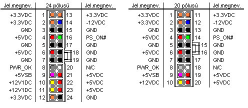

(#) Tomi111 válasza tukko hozzászólására (») Júl 1, 2013 /
Helló!
Ne a Power LED csatijára kösd, hanem a tápegységről vedd a Standby 5V-ot és a kapcsolt 5V-ot is!! Csatoltam az alaplap csatijának bekötését. A Stb5V-ot csak innen tudod levenni, a kapcsolt 5V-ot bármelyik csati piros vezetékéről(floppy, dvd-rom).Ha így sem lesz jó, akkor a tranzisztor emitterénél lévő R6 ellnállást tedd át a kollektorával sorba(a Stb 5V-al sorba) a helyét zárd rövidre! Üdv!
