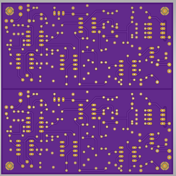

(#) Skori válasza soskajoska hozzászólására (») Jan 21, 2022 /
Miért tűnnek sárgának a forrszemek a panelen? Aranyozva van, vagy csak nincs ónozva? Esetleg nem is ilyen színű, csak a fotón tűnik olyannak?
Mondjuk én szeretek nagy földfóliákat hagyni árnyékolásként a panelen, ahol lehet, illetve ahol nincs valamilyen egyéb akadálya

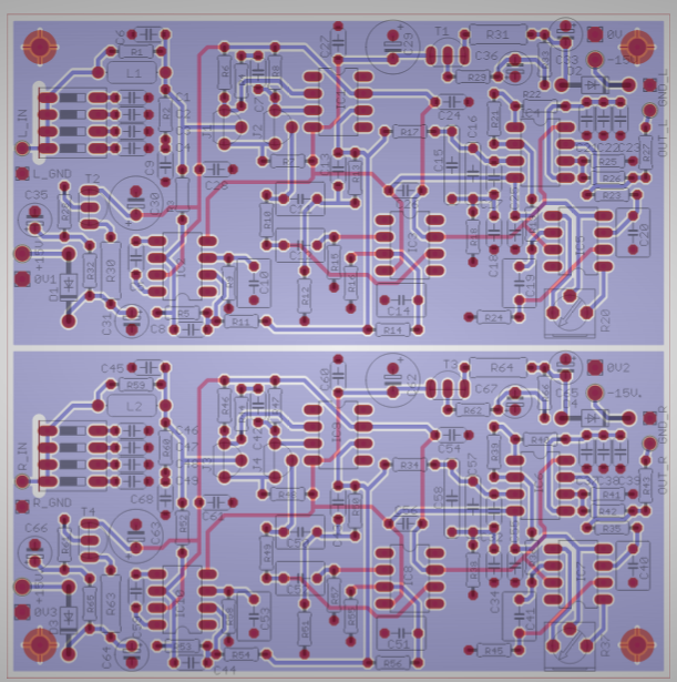

(#) soskajoska válasza aroxol hozzászólására (») Jan 24, 2022 /
Részleteznéd?
(#) soskajoska válasza Skori hozzászólására (») Jan 24, 2022 /
OK! Igazatok van. Csinálok megfelelő megvilágításnál újabb képet, mivel nemcsak életlen lett, hanem színben is teljesen elmászott! Egyébként sötétzöld a maszk, forrpontok ónozva. Földfólia pedig a forrasztási oldalon van!
(#) soskajoska válasza soskajoska hozzászólására (») Jan 24, 2022 /
Az eredeti szándékom az lett volna, hogy a Nyákexpressz is meg tudja ugrani a szintet, viszont valóban nem ellenőriztem a fénykép minőségét. Ezért bocs. mindenkitől.
Felraktam a gerber-ről képeket. Ezen látszik az összefüggő földfólia is.

(#) aroxol válasza soskajoska hozzászólására (») Jan 24, 2022 /
Furatokba beleérő, és egymáshoz is összeérő pozíció rajz. Mindenhol 2 oldalas forr szem indokolatlanul, kondenzátor testhez hozzáérő ellenállás láb. Egy ic számozása hiányzik, néhol indokolatlanul összezsúfolva, máshol meg rengeteg hely. Így első blikkre. De ahányszor csak megnézem a nyákod, mindig módosíthatnám a hozzászólásomat.
Ott van az az IC4 is, de valóban mivel az EAGLE a könyvtár szerkesztőjének elképzelése szerint rakja valahova a pozíciószámot (és az értéket is), ezért a gerber készítése előtt kézzel kell minden pozíciószámot a "helyére" rakni. (legalább is én jobb módszert nem ismerek) Nos az IC4 az eredeti helyén maradt, azt elnéztem. Persze ez legyen a legnagyobb hiba.
A galvanizált furatokra vonatkozóan, ha 2 (vagy több?) rétegű NYÁK-ot készítesz, az EAGLE minden rétegre lerakja a pad-et. (az én tudásszintemen legalábbis így van)
A pozíciórajzok milyensége megint csak a könyvtár készítőjének a sara.
Egyébként egy nagyjából 200*65 mm-es panelt terveztem át 100*100 mm-re, és nem elsősorban az egyenletes alkatrészsűrűségre, inkább a funkcionális részek egymáshoz lehető legközelebb helyezésére koncentráltam.

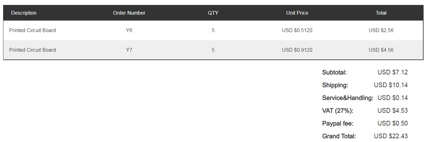

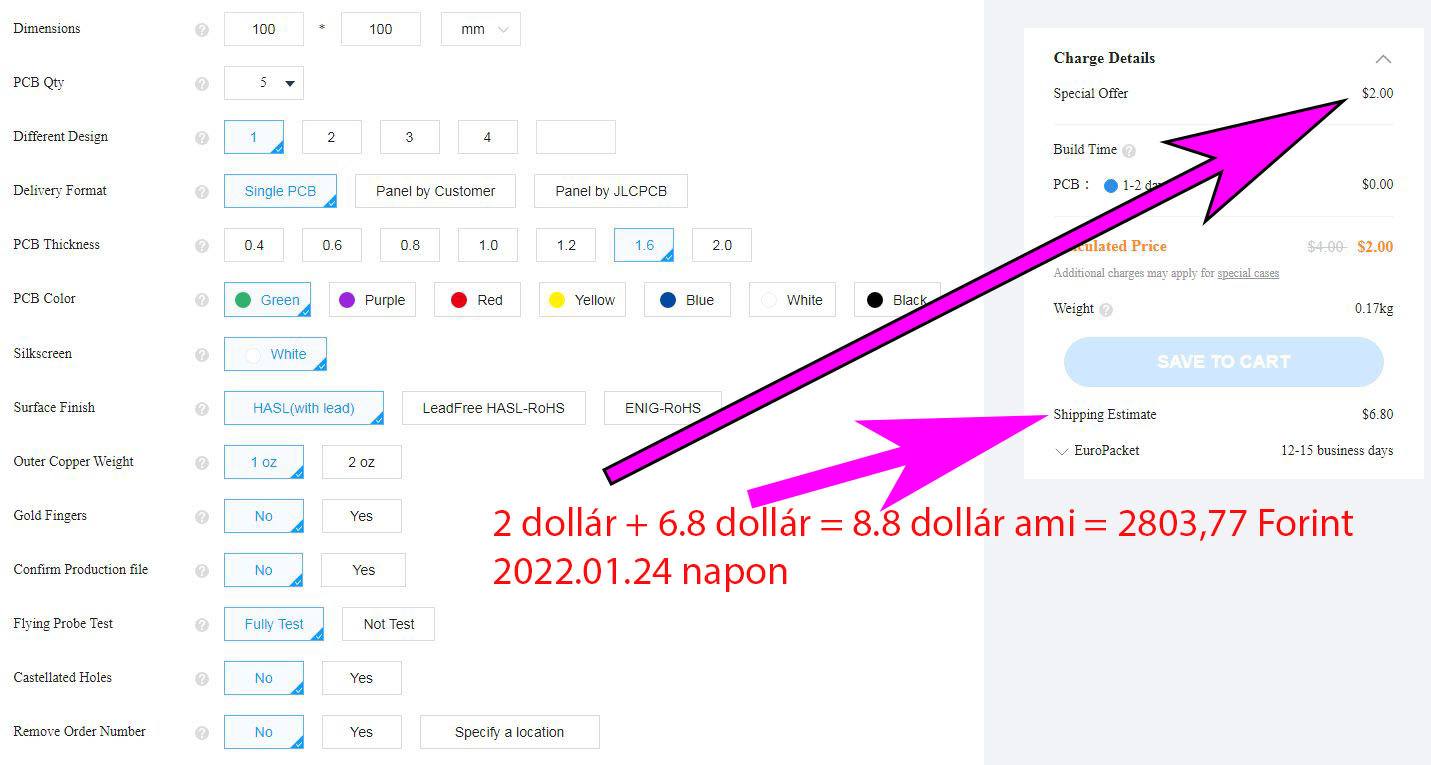

(#) soskajoska hozzászólása Jan 27, 2022 /
Megérkezett a JLCPCB-s NyÁK csomagom is. OK! Most már hívő lettem. Kétféle panel, közép gyors szállítási idővel (2 hét). Cca. 7200,-Ft, azaz 3600,- Ft / projekt.
