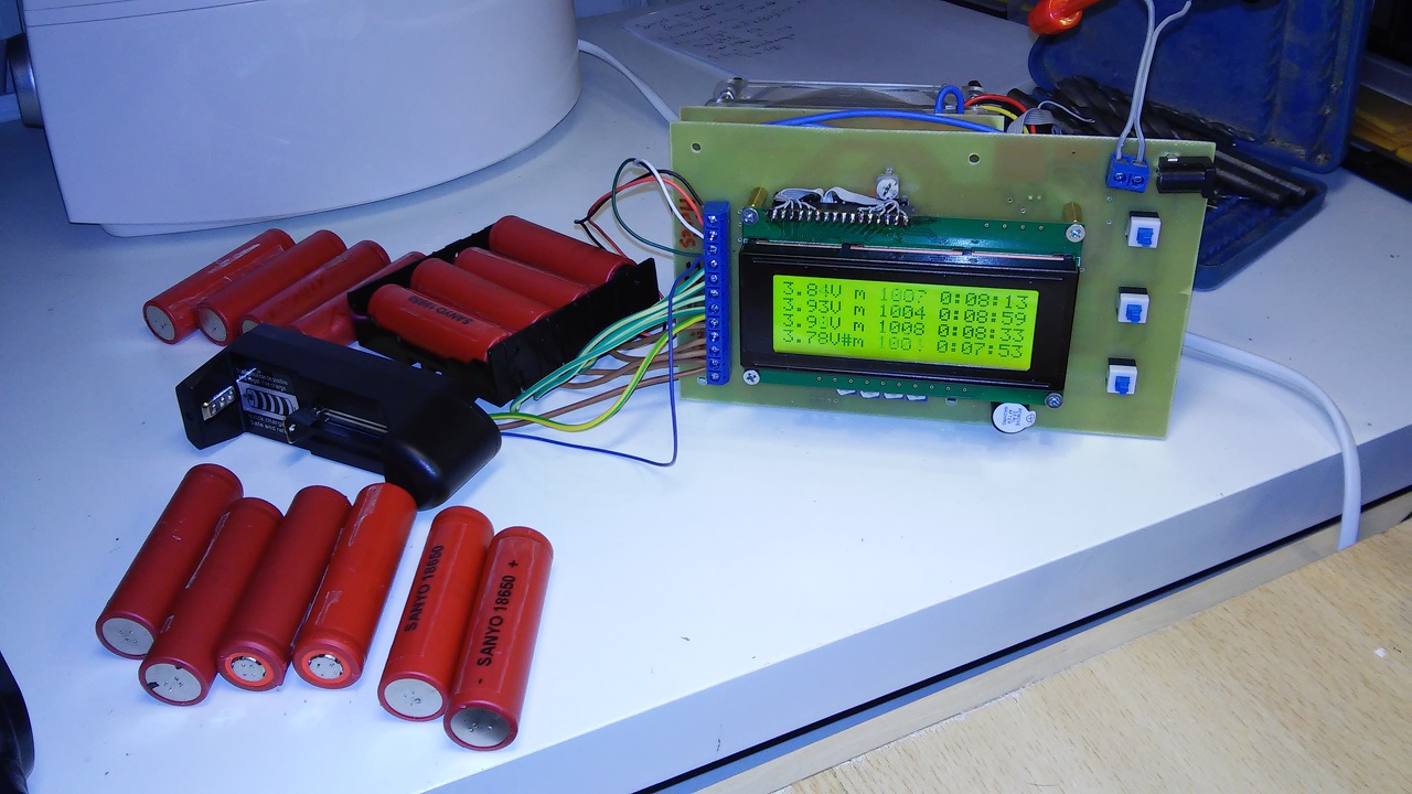

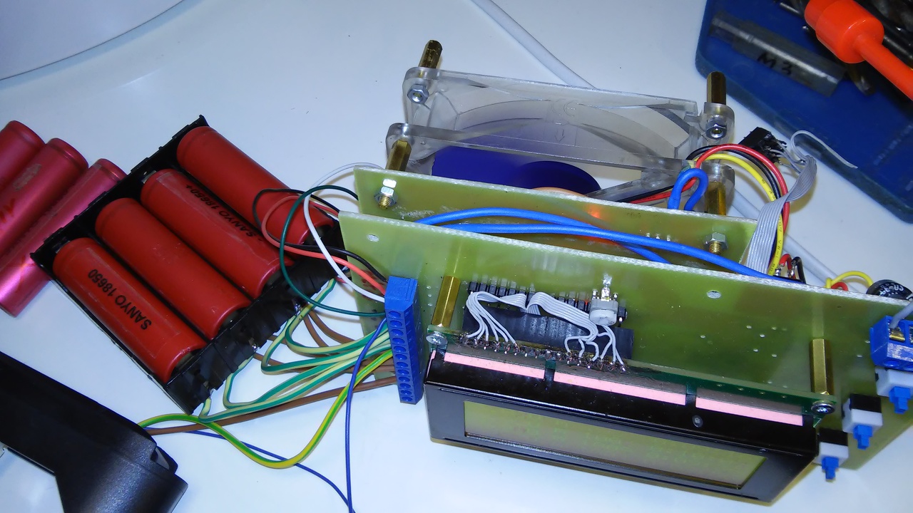

Posztolok én is valamit, elrettentésképpen.
Ez egy 4 cellás lithium ion cella kapacitás mérő. Fix 1A-rel merít, ezt tartja is a merítés végéig. Az áram potival kalibrálható, egyszer kell elvégezni. Kalibrálás után beállítható kisebb merítési áram is 10bit felbontásban. A lekapcsolási feszültség jelenleg 2.75V, de ez is állítható. Méri az időt, a cellák egyenkénti feszültségét, csipog, ha készen van a merítés. Kijelzi a mért kapacitást, az aktuálisan átfolyó áramot is. Pontosságra 5%-ot saccolnék, ez szerintem bőven elég egy ilyen szerkezethez (+-50mAh egy 2200mAh-s akksinál). A venti fordulatszámát is tudja szabályozni, mivel egy DS18b20 van közvetlenül a melegedő alkatrészeknél. Ami melegszik: 4db 1ohm ellenállás, és 4db TIP120 vagy 121 darlington, így a szükséges bázisáram is a cellából folyik, nem a 12V-os tápomból.
A 4-es elemtartó mellé bekötöttem egy univerzális típust is, így kisebb cellákat is (AA méretű pl.) tudok tesztelni gond nélkül.
A cellák feszültségének egyik potenciálját az elemtartónál veszem le, a negatív pólust pedig 4-5cm-rel távolabb, már a nyákon, így 0.05V feszültség esés jelentkezik 1A esetén. Szoftverből korrigálható lenne, esetleg 1.5-ös vezetékkel bekötve csökkenne ez a hiba, de így marad. Négyvezetékes megoldást már túlzásnak tartottam.
A cellák merítése egyenként indítható a gombokkal lehet navigálni köztük. Nem lett szép, de hasznos kis szerkezet, gyorsan elintézi a cellákat.
Amit elfelejtettem: Atmega328 a lelke az egésznek, belső 8MHz-ről ketyeg.

Nagyszerű! Saját terv? Publikus?
(#) Kovidivi válasza pjg hozzászólására (») Jan 22, 2017 /
Van valami téma, ahol elférünk? Oda felrakhatom megnézni. Saját terv, de szerintem szörnyű, dolgozni kell rajta még bőven, hogy vállalható legyen. Kétoldalasnak kellett volna a nyáknak lennie, de csak egyoldalas volt itthon. Gondolhatod hogy néz ki a másik oldalam.

Nem rettentem el. Hanem ügyes, nagyon hasznos. Gondolom előtte pontosan fel kell tölteni akkukat.

Ha meglátjátok a tervet és a nyákot, majd másképp gondolkodtok. Felraktam ebben a témába: Bővebben: Link.

Köszi. Fel kell, teljesen, úgy kap az ember reális eredményt.

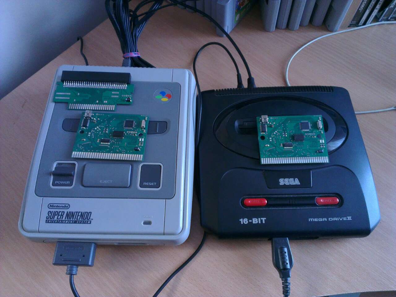

Készítettem egy kis videót a DPTP SNES és SEGA projektemről, mely azt mutatja be, hogy miképpen működhet egy kazetta két gépben..

Szia, hirom és lorom játékokat hogy kezeled?
(#) don_peter válasza Ktulu hozzászólására (») Jan 26, 2017 /
Sehogy, felmásolom és megy..
A hirom és lorom váltásra csak akkor van szükség, ha a rom tartalom meg van osztva..
Eredetileg is egy sima nand kapuval oldották meg a váltást.
(#) Ktulu válasza don_peter hozzászólására (») Jan 26, 2017 /
Loromnál A15 kimarad, és a BA bankcímek leesnek egyel. Szoftból átkavarod a romot mielőtt felmásolod a flashbe?
A15 alapból kimarad, ott a címvezérlés ugrik egyet.
Mivel 8bit-es az adatbusz és byte módban kell kezelni a memóriát, D15 lesz A0 vagy is a cím vezérlés egyet jobbra ugrik, ezáltal az A15 már amúgy is ugrana HI-re mivel az már a felső tartományba esne mint A16 vagy is a HI A0, de ügye az nem kell, csak akkor ha a ROM tartamat megosztod, ha nincs megosztva, akkor arra nincs szükség.
Tehát a 16bit-es tartomány byte módban D15:A14-ig tart, majd A15 kiesik és A16:A23-ig lesz a felső 8bit.
