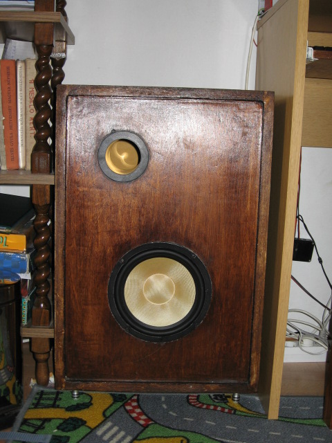

(#) stefi hozzászólása Máj 6, 2007 /
Hi!
Végeztem a vicsys féle subládával. Igaz még nincs teljesen befejezve, de már dübörög és az a lényeg!
(Igaz a szomszédok a pokolba kivánnak! )
Üdv: stefi

(#) sardna00 válasza stefi hozzászólására (») Máj 6, 2007 /
Szép munka! GRAT
