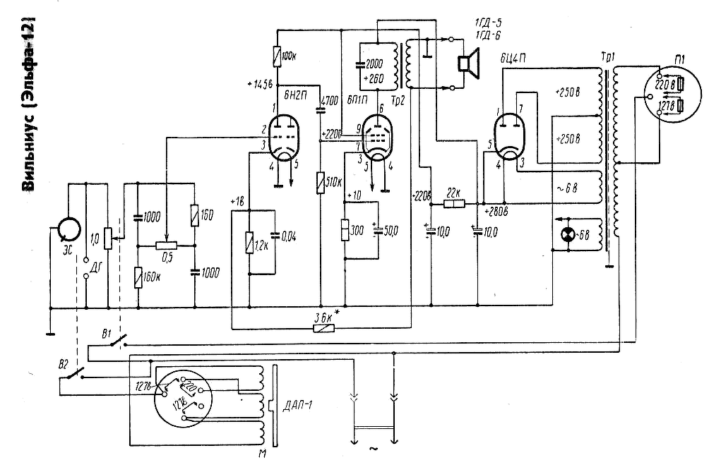

(#) trabi007 hozzászólása Nov 5, 2019
Sziasztok! Abban szeretnék segitséget kérni tőlletek , hogy hátha esetleg tudnátok ebben a kapcsolásban szereplő kimenőtranszformátor adatait , vagy ha konkrétan nem is ezt de egy olyan kimenő adatait amivel lehetne helyettesíteni , a segitségeteket előre is köszönöm!

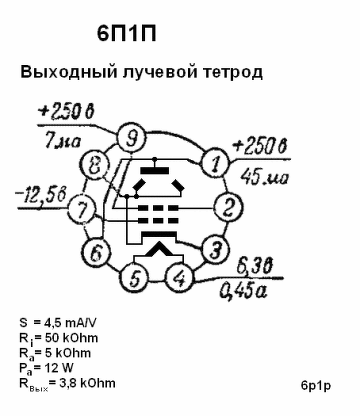

(#) Imi65 válasza trabi007 hozzászólására (») Nov 5, 2019
Ne sokat gondolkodj, a hazánkban használatos rádiókban is hasonló paraméterekkel bíró végcsövek voltak, az EL84 kimenője nyugodtan mehet be a helyére.
A bal sarokban szereplő Ra a leglényegesebb adat, az meg szinte csaknem azonos vele.
Egyébként 6-8 négyzet-centiméteres vas szokott lenni, a primer 2000-2400 menet, max 0,2-0,25 -es huzalból, a légrés ,1-0,15 mm, a szekunder 0,6 (ha több párhuzamos tekercs van). Nagyon nem lehet mellélőni. A szekunder menetszámot a hangszóró impedancia határozza meg, 50-80 között kell lennie érzés szerint. Nagyobb menetszám a nagyobb impedanciához.
De egyszerűbb, ha keresel egy régebbi rádiót, ami már menthetetlen...
A hozzászólás módosítva: Nov 5, 2019

(#) trabi007 válasza Imi65 hozzászólására (») Nov 7, 2019
Szia! Köszönöm szépen a segítségedet , régi rádióbol bontott mkimenőim vannak is , úgyhogy akkor azzal próbálkozom.
