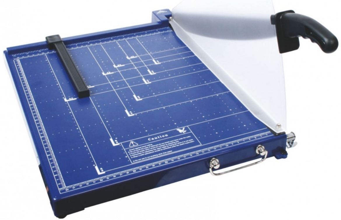

Azt hiszem, még nem ajánlottam: Karos max. A3 méretet kezelő papírvágó olló. Nemrégen szereztem be, hamarosan használni fogom. Kérdéses volt, hogy az általam használt legvékonyabb, 0.04mm-es szigetelő papírt is el tudja-e vágni. Egy kisebb ollón kipróbáltam egy közületnél és a sikeren felbátorodva vásároltam egyet. Érdekes a vágókés, ívben meg van hajlítva kicsit, így, ahol a vágás történik, mindig megfelelően szorul egymáshoz a vágóél, ellendarab. Ha több trafótekerésben gondolkodik valaki, megéri azt a néhány ezer Ft-ot, amennyiért beszerezhető. Eddig hosszú vonalzó, szeszfilc, olló volt a foglalkozás segítsége, az A3 méret már egész nagy trafók sorszigeteléséhez is kiad egy sorhoz valót a papírcsíkból. Ha még hosszabb csík kell, lehet duplán hajtani a papírt... Műanyag alapú szigetelőanyagot is szépen kezeli.
Ismerem. Én is ilyet használok. Remek kis vágógép. Sőt a 0,1mm-es alu lemezt is szépen vágja.
Szinte hibátlan hangszóró csévetestet is lehet vele csinálni. Tudom kicsit aljas dolog fémet vágni vele, (nem arra lett kitalálva méretezve) de talán az a néhány vágásnyi alumínium nem fogja kikoptatni annyira gyorsan az edzett acél vágóéleket. A hozzászólás módosítva: Júl 10, 2019
