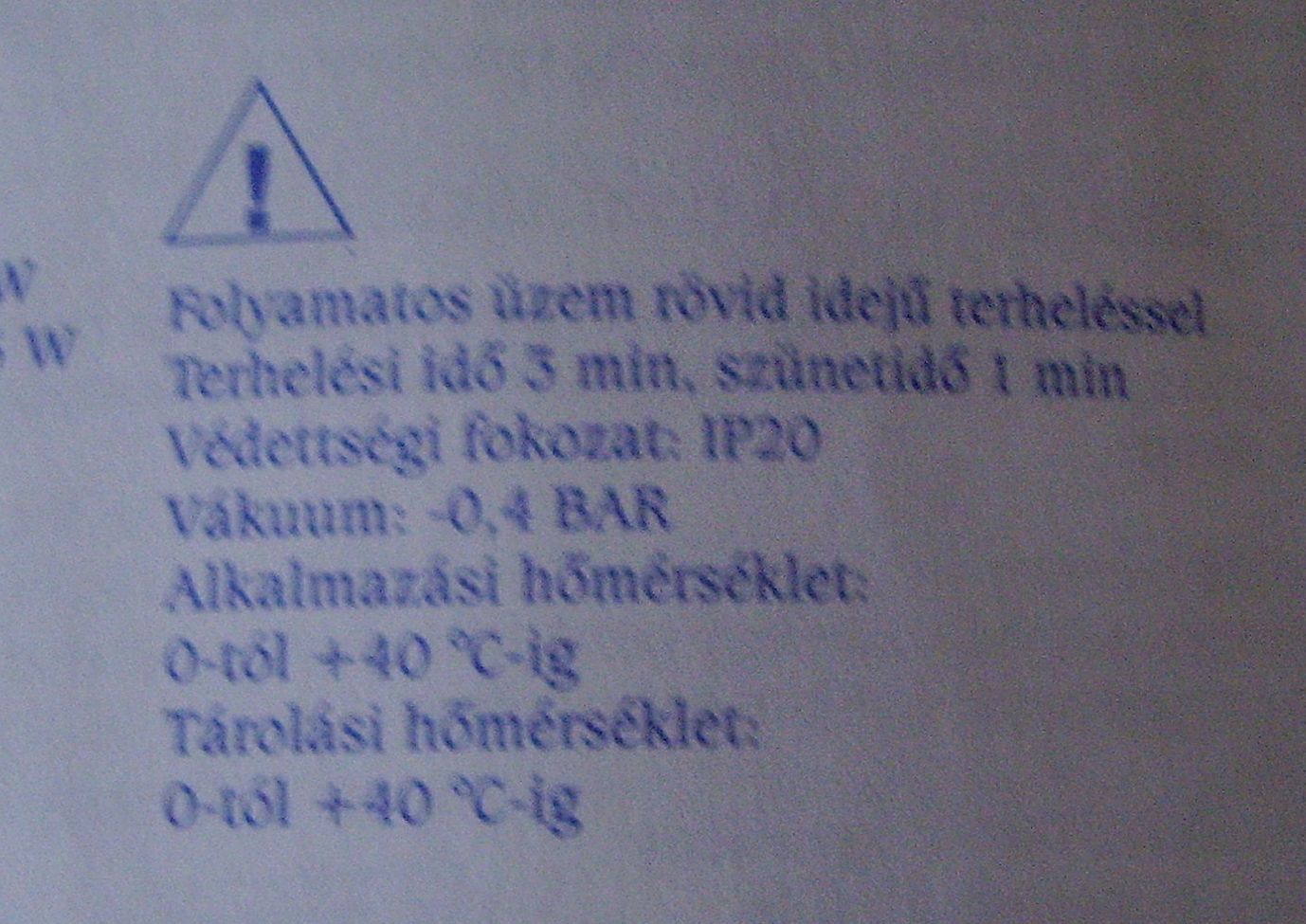

OFF !
Hogy is van ez a vákuumos dolog ?
Melléklet egy háztartási eszköz kézikönyvének részlete :
