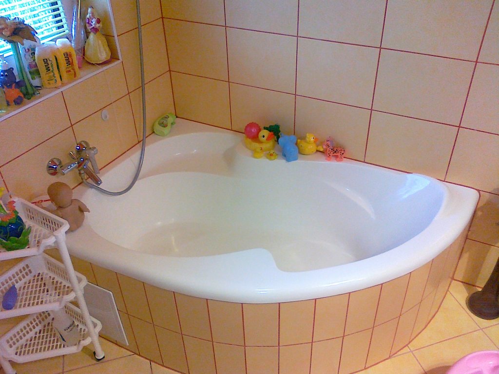

A kád 100x140 es sarokkád
Azért ez a kád min. 150 literes. Ha 60C°-os vized van a tárolóban ( és ha 60 literes a tárolód, nem 40 liter ) akkor is kb 100 liter 40 C° vizet tudsz kivenni, ami ugyebár nem sok- szerintem, de vannak tőlem többet tudók is a fórumon.
