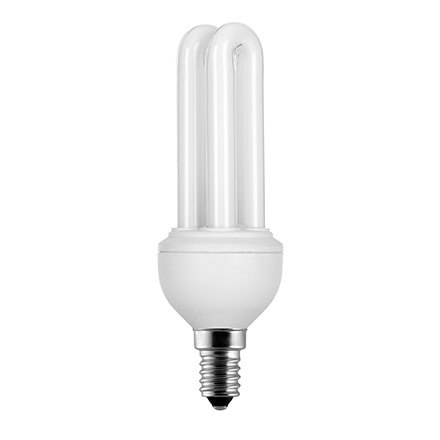

Van egy rossz kompakt fénycsövem, nem tudom mi lehet a baja, de ha a a képen jelölt két huzalt összekötöm akkor világít a cső. Illetve, ha a csövet viszonylag erősen az asztalhoz ütögetem, akkor is felkapcsol. Kontakthibára gyanítottam, de a forrasztások jók mindenhol. Szerintetek? Vagy zárjam össze a két huzalt, és maradjon úgy? |
