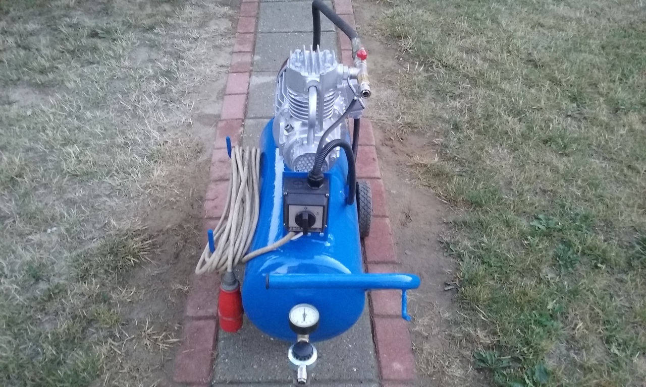

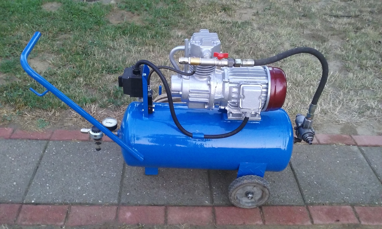

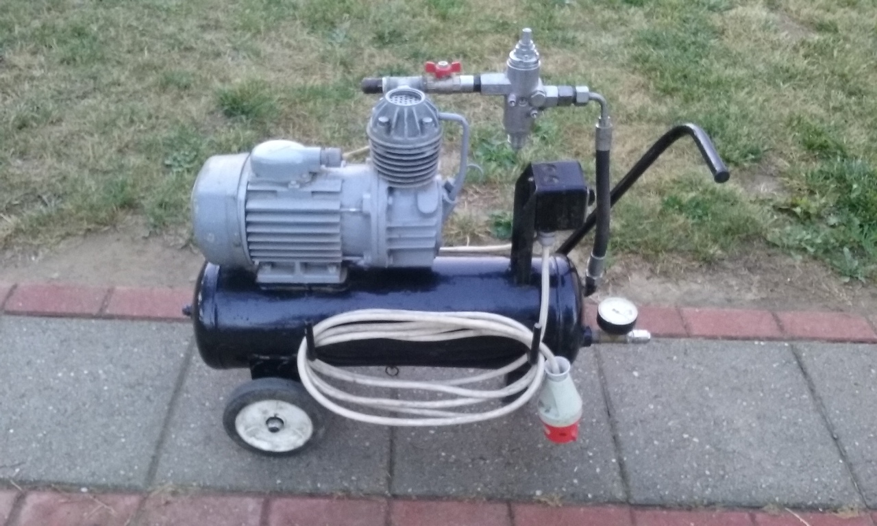

Helló! A képeket feltöltöm , a feketét kb 5 éve csináltam , a kéket egy hónapja. Van egy szinte ugyan olyan mint a tiedé csak azt több mint 10 éve építettem arról is lesz fotó. Ha látsz valami hibát nyugodtan írd meg Az utolsó képen a töltőcső fesztelenítése lett megoldva , emlékszel írtam , hogy nem indul el nyomás alatt. Üdv!!!!

Tiszteletem! Köszönöm a dicséretet, jól esik, főleg egy "öreg" szakitól"!!!!! Az öreg-et azt tisztelettel írom!!!!! Jó lett az Öné is, nem csak a külső a lényeg. A golyóscsap azért kell mert én ezeket a komprikat szinte csak fújtatásra használom mint írtam mezőgazdasággal foglalkozunk, és sokszor nem tartályról kell nyomás hanem direktbe. akkor a csapot zárom csak arra kell figyelni, hogy a tömlő végén lévő pisztolyt nem kell elzárni. Ezek nem is nyomáskapcsolósak hanem lefúvószelepesek. A nagy kompresszorom az vezérelt, meg a műhelyemben kiépítettem "henco" csőrendszert leállásokkal ott tudom állítani a nyomást de azt a rendszert 4,5 és 7,5 bar között használom, levegős szerszámaimat kiiktattam, nem szeretem mert írtó sok levegőt használnak, elektromos ütvecsavarozókat vásároltam és bedugom rögtön használhatom nem kell várni míg feltermeli a levegőt. A kék gépet azt csak fújtatásra és portalanításra és brigeciol kihordására használom, mert a nagyobb gépet nehezebb mozgatni. Üdv!!!!

Igen emlékszem,hallod ezek is igényesen megépitett gépek ám!!!
Akkor az utólsó képen egy mágnes szelep van igaz?
A fekete tartályoson ha jól látom egy magyar Imi motor hajt egy Defém-es kompresszort,igaz?

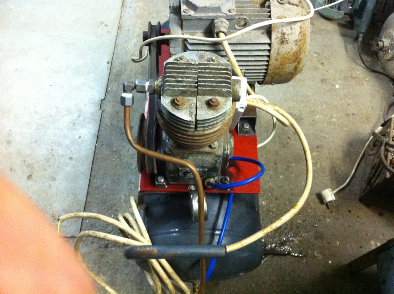

Nekem is van egy, nagyon régi darab, központi olajzású. Megcsináltam vele a fórum elején Geo képein is látható olajos rész visszakötést, de sajnos az alsó csavarnál elég rendesen nyomja ki az olajat, hiába tömítem. Mit csináltam rosszul?

Helló! Szerintem az a gond , hogy nem szellőzik ki az olajteknő a légtérbe. A mostani 2 csavarnál vakold le , és fúrj az alu házon oldalsó felső részen egy 6,5 lyukat belefúrsz m 8 as menetet és egy fém fékcsőre hajtasz egy karikát és beleteszed a kompresszorba. Az a lényeg hogy legyen rajta szuszogó, mert ha a kocsidon a kartergáz szellőző csövét bedugod ki fogja lőni az olajnívó pálcát Itt is ugyan ez a helyzet nincs szellőzésed. Megpróbálom bejelölni x-el a leendő lyuk helyét. ha van valami régi gépből szuszogód akkor azt is beleépítheted. Ezeket
differenciálművek, régi váltószekrényekbe szerelték be. Remélem tudtam segíteni. Üdv: gyufi76!!!!

A forgattyús házból tud távozni a nyomás?NEM,szerintem nem és ez a baj!!

(#) ottgyorgy válasza DonJoker hozzászólására (») Szept 7, 2015 /
Szia.
Nekem a csapágyfedél közepe van megfúrva mindkét kompresszoromon, és ott szuszog.
Nem jön ki egy csepp olaj sem. Egyébként, a gyári külön olajzású is így van megoldva. A képeket a 73-as oldalon megtalálod. Jah, és kb. 3dl olaj elég bele.

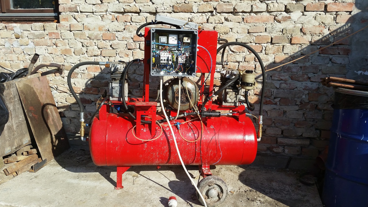

Én itt járok most.csak próbára volt idáig indítva.200 literes tartály 2.4kw motor 1 perc alatt 4barra tornázta fel a 2 db tk 200as.viszont a motor kicsi szerintem mert 12A vett fel.
A fordulatot sem jól lőttem be mert 2200 forog ami ezek szerint sok...
Vettem egy 4kw motort 2890 forog most csináltatok rá szíjtárcsát meg a kompikra is és olyan 1000-1200 fordulatot szeretnék.
Valakinek valami észrevétel jöhet hideg meleg!!!

Helló! Ügyes vagy , szép munka, és látszik nem spóroltál az alkatrészek megvásárlásánál
Biztos meglessz , de írtad ha van észrevétel akkor annyit írnék:, hogy a bejövő levegőt szűrőzd. A bontóban valami német autó levegőszűrőjét keresd mert ahhoz olcsó a betét és van is általában polcon. Amúgy szerintem nem hiányzik semmi róla ami egy komoly ipari kompresszoron is rajta kell legyen. Mit fogsz vele dolgozni??? Ez bőven viszi a levegős szerszámokat és a 6-8 bar közötti nyomásértéket. Üdv!!!!

Köszönöm szépen.a bejövő levegőt is szűrni fogom csak az még nincs kitalálva pontosan hogy legyen .Egyébként autószerelő vagyok és légkulcs meg gumiszerelő gép megy majd róla plusz alvázvédőzés.Lehet lesz majd még kérdésem miközben építgetem majd írkálok

Szép darab...
A visszacsapó szelepeket és a biztonsági szelepeket ( ha azok a visszacsapók előtt...) cseréld fel, mert így nem védi a tartályt.A biztonsági szelepnek közvetlen összeköttetésben kell lennie a tartállyal. Tehát: kompresszor-visszacsapó- "T" idom a biztonsági szeleppel- tartály.
