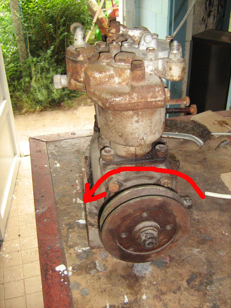

(#) ivanovp hozzászólása Júl 28, 2016 /
A ZIL kompresszoromnál az egyik hengerfej csavar mellett szelel. Ha a kezemet odateszem, érzem, hogy kipufog. Hogyan lehet ott tömíteni?
(#) zolika60 válasza ivanovp hozzászólására (») Júl 28, 2016 /
Ott sehogy a hengerfej alatt kell a tömítést cserélni.

(#) laacika válasza ivanovp hozzászólására (») Júl 28, 2016 /
"Kipufog"
Max kifúj,kipufogni inkább csak az autók szoktak.
Vedd le a hengerfejet és cserélj tömitést,kb 0,5mm es klingerit lapból tudsz kivágni.
Köszönöm a válaszokat. Lenne még egy kérdésem. A képen megjelölt forgásirány-e a megfelelő?
Az is megfelelő és a fordítottja is.
