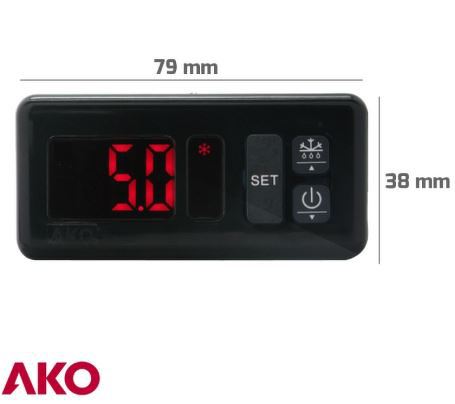

Használj AKO termosztátokat, kicsik, jók, kipróbáltak. Beállítható hiszterézis, hűtő-fűtő üzemmódot is tud.
