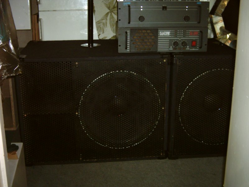

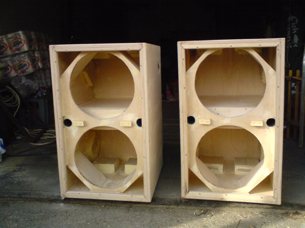

(#) Tujmi válasza atiati78 hozzászólására (») Nov 29, 2009 /
A doboz az tetszik!
Én is gondoltam ilyenre de ha ebből készitenék akkor minimum 2 db kéne,véleményem szerint,ha jol emlékszem van egy rajzom róla csatoltam is ezlenne az ?
(#) DMZ válasza Tujmi hozzászólására (») Nov 29, 2009 /
Tujmi,máris irigyellek,hogy van egy ilyen fasza hangszóród!
Megkérdezhetem hogy mennyibe fájt ez neked?
Neked tudnék ajánlani egy hangfalat,természetesen ha RCF a hangszóród van akkor rakd be az eredeti RCF hangfalba,mármint amit hozzá terveztek!
Én ezt a fajtát már hallottam szólni és Brutálisan szól és én is megépítettem!
De ha vissza olvasol írtam eredményt a hangfalaimról!
Torna teremben lett tesztelve és csodálatos hangja van!
Szóval ajánlom neked az RCF ládát,mert jó!

(#) Tujmi válasza DMZ hozzászólására (») Nov 29, 2009 /
170 ezer volt a két db 5 % kedvezménnyel!
Szivesen meghallgatnám ezt a fajta ládát!
Szépen megcsináltad! Hova valosi vagy ?
Milyen topládát használsz ?
Amugy azt nem értem hogy az rcf honlapján 1500/3000 w ot irnak a hangszóróra de amit vásároltam csak 1400/2800 van ráirva,hogylehet ez ?
Az igen,nem kis pénz!
Budapesti vagyok,nem használok topládát mivel az a haveromé volt,nekem csak a 2 utas hangfalam van meg!
Tavaly a haverom szétszetde a mélynyomókat és kidobta lomtalanításkor a faanyagot, a hangszórókat pedig eladta!
Barom volt,nem tudta eladni a ládákat éveken át és így megunta, szétszedte és kidobta,gondolom kellett neki a hely a szobában!
Az RCF honlapja némi elírás az a valós ami a hangszórón van! Végülis az 1500/3000Watt és az 1400/2800Watt elírás annyíra mind1!

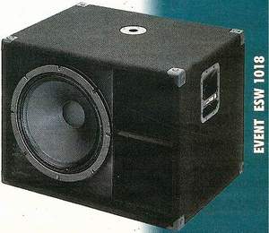

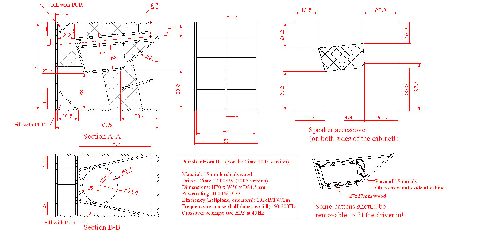

Hello feltudná valaki rakni a Punisher mélyláda tervrajzát? Első látásra beleszerettem... és amikor meghallottam a hangját leesett az állam..
(#) dbase válasza potenciameter hozzászólására (») Dec 16, 2009 /
Csak képet találtam róla, hátha segít:Bővebben: Link
(#) sound.man válasza dbase hozzászólására (») Dec 16, 2009 /
Ennek meg van a terve szerintem. Megnézzem?
(#) potenciameter válasza sound.man hozzászólására (») Dec 16, 2009 /
igen
(#) sound.man válasza potenciameter hozzászólására (») Dec 16, 2009 /
Ha még kell valami szólj hátha meg van. Erről jut eszembe.. a Garry Whisper terve nincs meg valakinek? Melyik ládáról koppintották le?

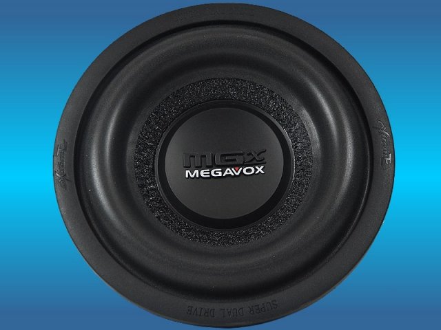

(#) macskabenzin hozzászólása Jan 6, 2010 /
Nekem van egy Megavox MX W12B Subb -om
Adatai:
Revc: 4,432Ohm Mmd: 59,149m Kg
Fo: 37,224 HZ MmS: 63,708 g
Sd: 2,853m Ohm Qms:7,020
Kxm:37,414m H Qts:0,427
Exm: 0,704 No: 0,706%
Vas: 64,418 Ltr SPLo: 90,508 dB
Cms286,950u M/N Xmax: 7,2mm
30Hz-420Hz
300 mm (12 in)
850 Watt max
Milyen reflex ládát javasolnátok hozzá ?
(#) hapro válasza macskabenzin hozzászólására (») Jan 6, 2010 /
Jó a neved!
(#) Bassmester válasza macskabenzin hozzászólására (») Jan 6, 2010 /
Ez egy autós cucc...
Kb 50l-es doboz kell neki, 1 db d=80mm, L=160mm -es csővel és ez még hangolást is igényelne. Pontos számítást csak a hangszóró mérése után lehetne csinálni.
Köszi a nevemre alkotott véleményt
Őm mit kel rajta mérni hogy lehessen hozzá láda Ű?
