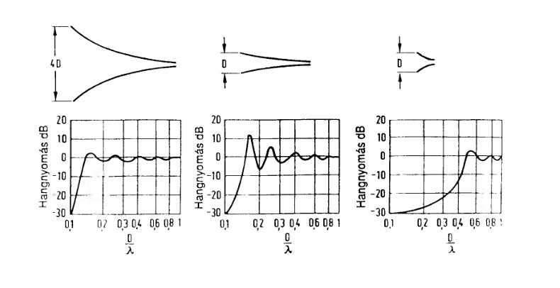

Jómagam a Super Scooper -t választanám. A hosszabb tölcsérkialakítás végett feltételezem ,hogy mélyebbre megy ,viszont a másiknak a nagyobb tölcsérnyílása a hullámhosszhoz viszonyítva ez valószínű egyenletesebb átvitelt eredmányez. De ez csak az én véleményem ,lehet hogy neked a másik jönne be
Amit mondasz abban van igazság, de jelen esetben nem tartom valószínűnek hogy ez a helyzet. A dupla 15" rendszereknél valóban alkalmazzák azt a megoldást amit említesz, de szinte csak és kizárólag aktív rendszereknél. Pl a Meyersound is használja a line arrayekben. Passzív váltóval tudtommal senki nem csinálja. ( rendkívül bonyolult, széttolja a fázismenetet a meredekségről ne is beszéljünk.) A martin audio f215+-ben ami bár nem egy olcsó láda, de mégis "csak" középkategóriás, abban sincs semmi. Sima 2 út. Szóval az említett láda is 100% hogy sima 2 utas semmi cicó. A driverekből kiindulva a jobb 2"már akár 600-800Hz-től indítható, mig az 1-1,5" drivereket 1,2-1,4 KHz alatt nem szokás, de inkább felette. A vertikális iránykarakterisztikára vonatkozó csapnivalóságot nem értem. Azt kifejthetnéd.
