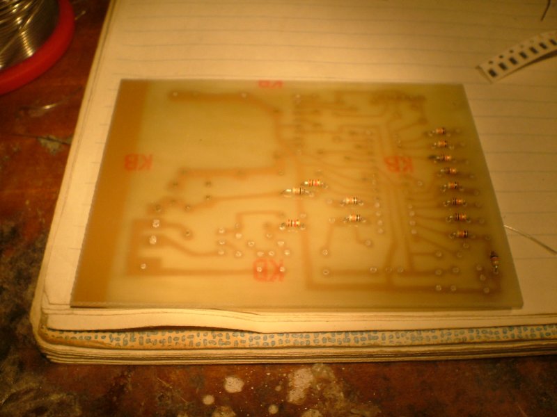

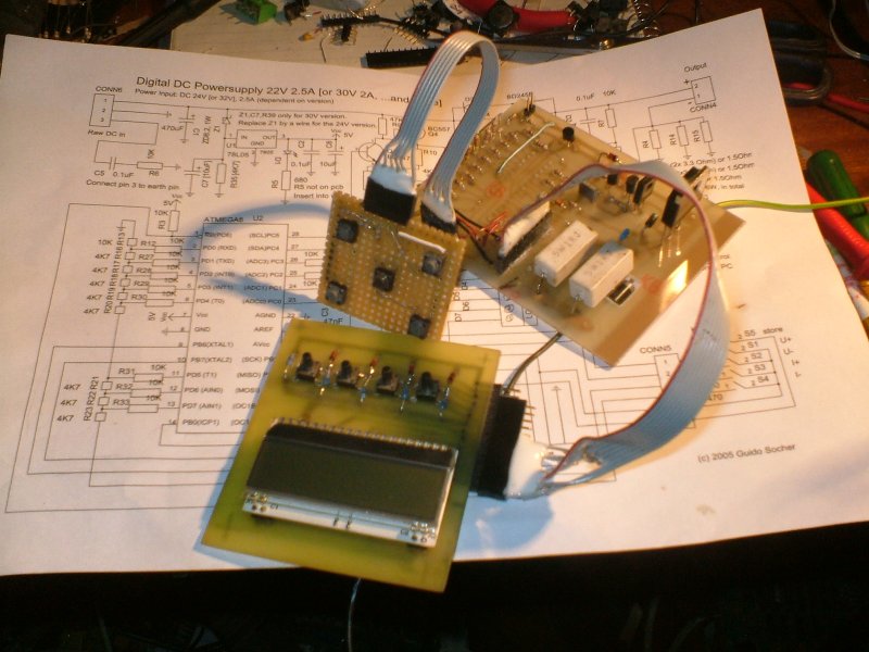

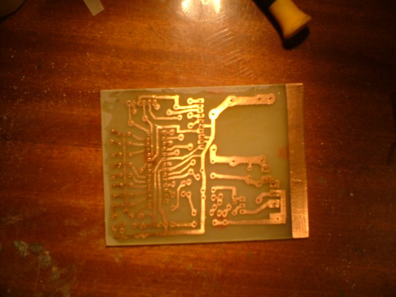

Parancsolj, töltöttem fel képet a forrasztási oldalról is. Nem tudom mennyit segít, szerintem nem olyan szórakoztató feladat visszafejteni. A nyák mérete egyébként 5,5X5 cm volt nálam, és pont ráfért minden. Nagyon nem gondolkodtam a dizájnon, az alap felállás az az volt, hogy egyik fele a panelnek az AVR-é, a másik a teljesítmény fokozaté. Az SMD ellenállások nem 1 %-osak voltak, nagyon nem számít szerintem. Úgyis 1 tized voltonként tudod állítani a kimenetet, arra meg a 8 bit elég sok variációt kínál, szerintem több kohmos eltérést is korrigálna az AVR (mivel figyeli a kimenő feszt, nem csak egy előre beállított értéket kinyom, aztán annyi amennyi).

(#) pittyu válasza Novak hozzászólására (») Dec 23, 2008 /
Köszönöm a képeket.Mivel rajzról lépésről lépésre fogom megtervezni az áramkört,azért kell a kép hogy az elrendezést lássam.Még nemtudom SMD vel vagy hagyományossal fogom csinálni. Boldog karácsonyt mindenkinek. :pittyu

Én most vagy ma, vagy holnap bedobozolom a tápot, és kicserélem a kijelzőt egy minőségibb darabra, mert ez a legócskább amit venni lehet És akkor lesz rajta háttérvilágítás is, ami sokszor hasznos. Ha elkészültem vele, akkor töltök fel képeket róla, addigis ha esetleg valakinek életre kel a táp, én is szívesen látnék róla képeket.

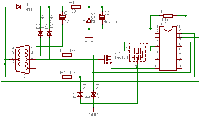

Szia. Remélem kellemesen telt a karácsony. Most akadtam meg a labortáppal Ugyanis nincs itthon IC foglalatom, és hát a programozás... Soros porti kábelem sincs, úgyhogy holnap beszerző körút lessz. Programozásban alfa-béta vagyok , ne haragudj ha hü..kérdezek. Tehát soros porti kábel,megy a CONN 1 be. Letöltöm a PONI progit, installálom, Valahogy beleteszem a ddcp.hex -et.Ahhoz hogy betöltődjön a prociba be kell kapcsolnom a táp panelt, vagy feszmentes állapotban tölti fel? A poni-ban milyen beállitások kellenek.??
(#) san398 válasza pittyu hozzászólására (») Dec 26, 2008 /
Egy AVR programozó minden képpen kell a CONN1 és a soros port közé például ez Bővebben: Link
(#) Novak válasza pittyu hozzászólására (») Dec 26, 2008 /
Szia! Remélem neked is kellemesen telt ez a pár nap.
Szóval a PonyProg2000-ret töltsd le valahonnan, ingyenesen elérhető. Programozó alatt nem kell semmi komolyat érteni, én ezt építettem meg, szinte elszúrni sem lehet: AVR programozó + Pony settings
Erről az oldalról építsd meg a programozót (középtájt megtalálod a rajzot, egy tranzisztor és 2 zéner dióda + pár ellenállás. Kb. 2 perc ráforrasztani ezeket a soros csatira.
A rajz alatt pár képen láthatod is, hogy hogyan kell beállítani a Ponyt, hogy tudd programozni az IC-t. Én egy az egyben ezt a leírást követtem, úgyhogy biztosan menni fog neked is, ha végigköveted.
Az "AVR Socket PCB" bekezdésben van egy rajz az ATMEGA8-cal... na ez neked nem kell. Erről a rajzról csak azt nézd le, hogy a programozó melyik kivezetését az IC melyik lábára kell kötnöd (reset, 5V, sck, miso stb...) És így csatlakoztasd az AVR-re, úgy, hogy az IC már a pnelben van, a helyén. A tápnak nyugodtan adhatsz tápfeszültséget, és közben kell programoznod (illetve nem adhatsz, hanem adnod kell neki, mert csak táp alatt tudod programozni). Én egyébként úgy csináltam, hogy a tápnak még nem adtam meg a huszon egynehány voltos feszültséget, hanem csak külön az AVRnek adtam 5 V-ot (a 7805 bemenetét leválasztottam a többi cuccról, hogy csak az kapja meg a 9V-ot => az AVRnek ott volt az 5V de a teljesítménytranyókon nem volt fesz.).
Elindítottam a Ponyt, rámentem a programozásra, és ahogy végzett, utána egyből élt az LCD, ott voltak az adatok. Levettem a gépről, helyreraktam a 7805 környékét, és már ment is rendesen, ahogyan kellett
Ha valamiben mégis elakadnál, akkor szólj, hátha tudok segíteni (az én nagy 1 alkalmas AVR tapasztalatommal ).
