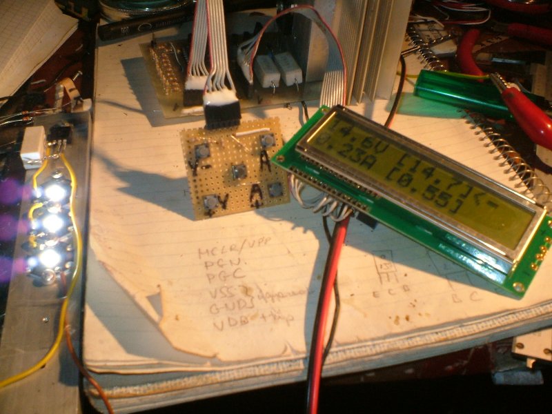

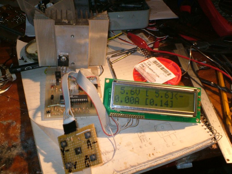

Szia, megszületett- igaz sokat vajúdtam de - ööröm és bóódottság.Először is a programozásban voltak gondjaim . Egy nap azzal ment el miért nem jó-- ekkor tettem egy izzót a kimenetre , és láss csodát szépen szabályozta . Mennykű- a csirivili EA-DOGM kijelző nem mükszik, Ma vettem egy normál kijelzőt és pöccre indult!!! Most szerelem a tranyóra a bordát, mert egy izzóval próbálgattam és melegedett.Amit már most észrevettem az hogy vagy én vagyok gyors (kizárt )vagy a mintavételezése lassú. Mindenesetre már most látom , hogy nagyon preciz,meg leszek vele elégedve.
(#) Doncso válasza pittyu hozzászólására (») Dec 29, 2008 /
Képet uram, képet
(#) pittyu válasza Doncso hozzászólására (») Dec 29, 2008 /
Van mostmár pár kép. Nagyon szupi , egyre jobban tetszik.
Amindenit, ez tényleg jó. GRAT!!!
(#) pittyu válasza pittyu hozzászólására (») Dec 29, 2008 /
Érdekes látni a ledeknél a tizedenként változó fesz. hatását. ill. ahogy veszem vissza az áramkorlátot hogy veszi vissza a feszkót.Tényleg jó. Az egyetlen dolog ami nem túl egetrengető ,de valós, hogy 1mp alatt vált egy tizedet , tehát kell egy kis idő amig fellépked mondjuk 3V ról - 20 voltra. Meg a kijelzőben is látszik az 1 mp ütemezés.Kérdezem a professzor urakat , nem lehet felgyorsitani--.?
Még kis árammal ledekkel. Utána bepróbálkoztam egy sima rövidzárlattal de úgyis simán leszabályzott nem engedett nagyobb áramot.

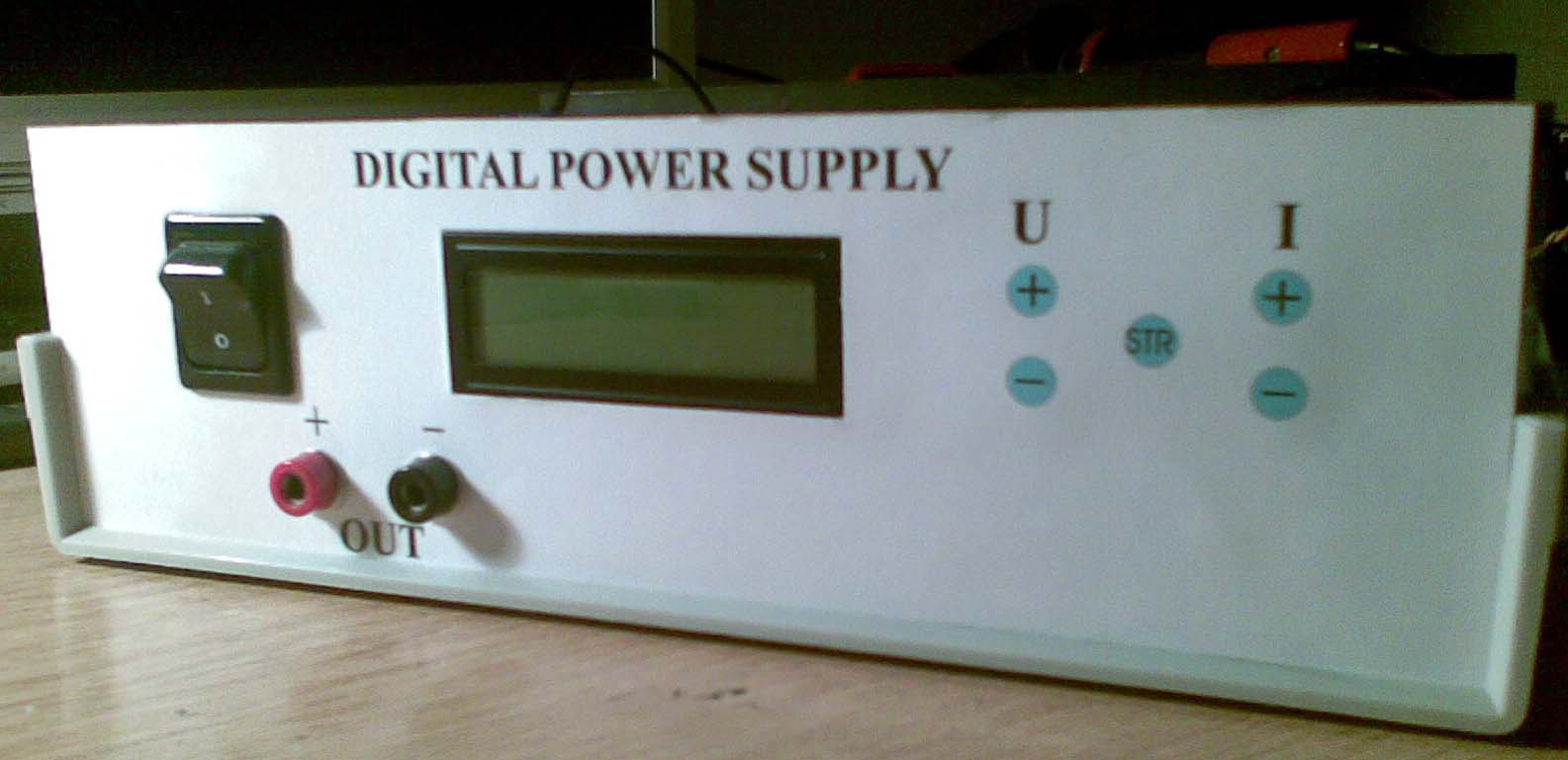

Ma elkészítettem a digitális táp előlapját, viszont kicsit pórul jártam vele, mert a régi LCD helyett egy háttérvilágításosat építettem be, viszont ez meg nem működik
Csak a felső 16 karakter pixelei jelennek meg... (16 téglalap). Ha visszakötöm a régi LCD-t, az mutat mindent szépen. Csak az a baj, hogy a régi és a beépített LCD méretei nem egyformák, így most nem tudom kicserélni.
Sebaj, majd egyszer...
(#) pittyu válasza Novak hozzászólására (») Dec 30, 2008 /
Szia . Először nekem is csak a felső sor jelent meg , de tettem a nem használt vezérlő bemenetekre földfelé 10 Kohm os ellenállásokat ,meg babráltam valamit és jó lett.(Q0, Q1,Q2, Q3.)Meg még akarok egy áramgenerátort csinálni a háttérvilágitásnak , és jól belőni. Nem akarom a kis 78 l 05 re tenni , mert nem birná el.
(#) raw válasza pittyu hozzászólására (») Dec 30, 2008 /
Ugy emlekezem, hogy a szimulatorba nem epitettem uC-t, igy nem volt ami viszavegye a feszt, viszont rovidzarnal ugye elinultak az amperek es nem tudom, hogy ekkora aramot mennyi ideig visel el a szabalyozo tranyo, mivel a uC-nek ido kell a reagalasra. Pontos adatokkal most nem tudok szolgalni, epp kotozunk a gep meg max holnapra lesz kicsomagolva... Egyebkent, ha lesz egy kis idom megepitem en is, csak 20MHz-re gyorsabb mintavetellel (remelem van ertelme), aztan meregetek. Persze egy oszilloszkopot is meg kellene epitenem hozza ... sebaj, ugy is nezegettem mar ezeket az fpga-kat
(#) pittyu válasza raw hozzászólására (») Dec 30, 2008 /
Rövid ideig sokat bir. Csináltam már egy pár mesterséges rövidzárat, és a kijelzőt figyelve Szemmel úgylátom rögtön lép. A mutatós ampermérő egy kicsit feljebb lendül.
