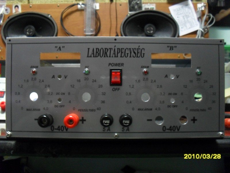

Készül a végleges verzió!
Front desinger-lézernyomtatás öntapadó fóliára,majd átlátszó öntapadó fólia.
Úgy látom azért néhány tanácsot megfogadtál. Hidd el, sokkal jobb lesz így. Ez már szinte hibátlan kialakítás. És ami nagyon fontos, gondoltál arra is, hogy majd használni akarod. Tehát igyekeztél úgy elhelyezni mindent, ami leginkább kézhez esik, valamint jól átlátható. Ügyes munka.
Annyi szépséghiba van, de erről nem tehetsz, én sem tudtam előre, hogy a skála felirat nem pontosan lesz arányos a valós adattal. Főleg az alsó negyedben.
Sajnos még csak egy csatorna van kész. De már készül a második.Egyenlőre csak a meglévő csatornát építem bele.
Kössz az észrevételeket!/ "Holtáig tanul az ember"/ Idézet: „"Holtáig tanul az ember"” Legalábbis az értelmesebbek, de sokszor nem könnyű belátni bizonyos tévedéseket. Neked most egyértelműen sikerült.
