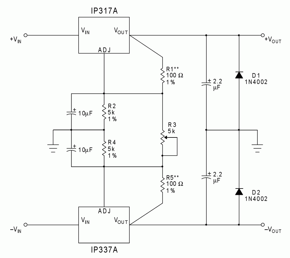

(#) lapose válasza zenetom hozzászólására (») Szept 10, 2010 /
Tessék ez egy egy potival állítható szimmetrikus táp.
(#) zenetom válasza lapose hozzászólására (») Szept 10, 2010 /
Páran írtátok hogy bevált dolog ez a 317-337 pár, lehet én is megpróbálom ezt a kapcsit (nagyon szépen köszönöm a válaszokat!), megérdeklődöm nálunk mibe fáj az 1%-os poti, reméálem nem annyiba, amennyit Köbzoli írt .
„nálunk mibe fáj az 1%-os poti”
Az ellenállások 1%-osak a poti nem!!

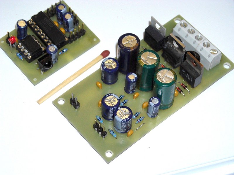

(#) anubis hozzászólása Szept 12, 2010 /
Nem vagyok nagy fórumozó, de most kezdett összeállni a saját nyák tervezésű próba tápegységem. Talán tetszene valakinek emiatt teszem közzé kis leírással, tapasztalatokkal. majd ha dobozba kerül újra jelentkezem.
(#) zenetom válasza lapose hozzászólására (») Szept 12, 2010 /
Ehhez a kapcsihoz (Bővebben: Link) nem kell bemenetnél, meg a kimenetnél a pozitív-test, és a negatív-test közé egy 100nanós kondi?

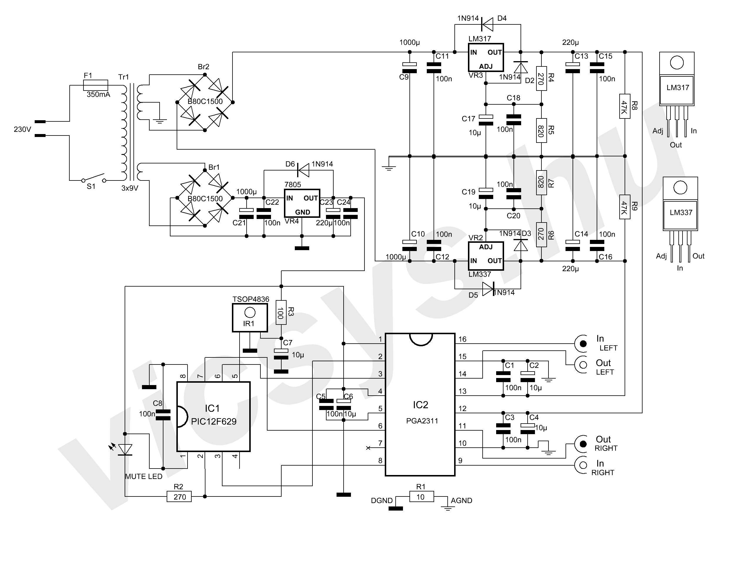

(#) vicsys válasza zenetom hozzászólására (») Szept 12, 2010 /
Azt még mindig nem értem, hogy ez a +és- -os táp mire jó...?
(#) zenetom válasza vicsys hozzászólására (») Szept 12, 2010 /
PGA2311P
Oda komolyabb kéne...
Szóval ha potival belövöm azon amit én linkeltem, az nem lesz elég neki?
De minek a poti?? Egyszer kell neki + és - 5V az analóg oldalának. Ezen kívül kell még 5V a digitális oldalának. Ennyi és kész.
Adatlap, negyedik oldal
A zaja miatt. Nézd csak meg!
Megnéztem ééés... :hide:
Output Noise Voltage
7805 (KEC):
55uV= 0,000055V
Az ST-s 7805-nél 40uV-ot ír... bár mértékegységnek uV/VO van írva, de gondolom ez itt is azt jelenti hogy a kimeneti fesznél kell nézni.
(percentance of VO)
LM317T:
0,003%
5V*0,003%=5V*0,00003=0,00015V
Vagy én számoltam rosszul, vagy elnéztem valamit?
Egy apró kis tényezőt kihagytál a számításból... A terhelő impedanciát. Jelen esetben a legkevésbé sem beszélhetünk konstansról. A 317/337 sokkal jobban reagál a dinamikus terhelésre.
