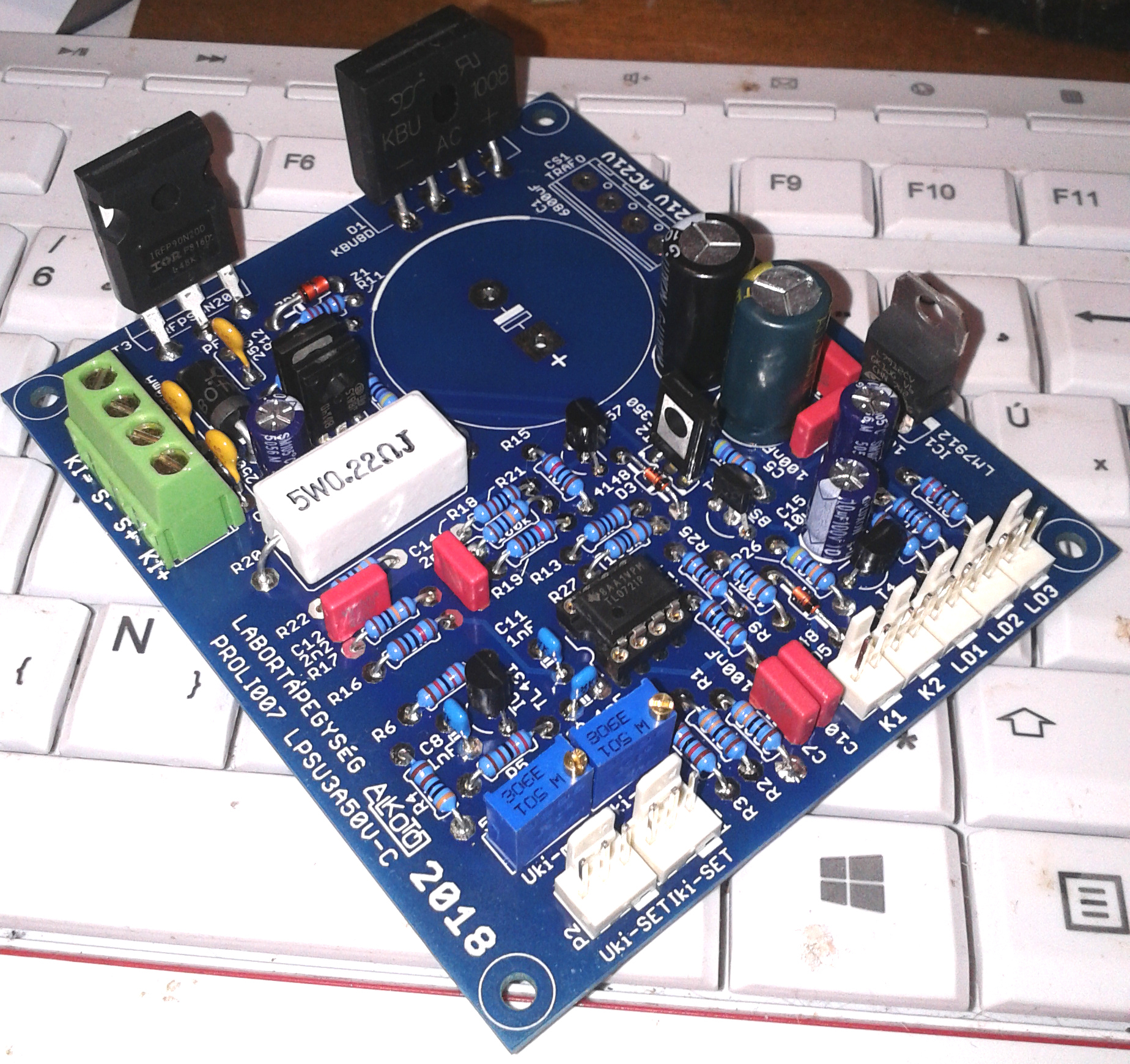

Jól látod, azzal a zénerrel van elkerülve, hogy egy szimmetrikus trafó, vagy egy külön segédtrafó kelljen a labortáphoz. Így elegendő egy szimpla tekercsű trafó is, a stab IC előtti feszültségtöbbletet a zéner ejti. Ez csak 40V-os táp, 70-80V-ra szerintem már 2db soros zéner kellene, bár nem mértem meg hogy mekkora áram folyik a stab IC felé.
A sárga LED majdnem már csak szőrszálhasogatás részemről. De, egyrészt ha az elhelyezhető bárhova máshova, akkor miért tennénk pont a referenciához? Mivel PN átmenet annak is van hőfokfüggése, meg van a stab IC-nek is meg a TL előtét ellenállásának is. Ez ugye 3 dolog sorban. Ha ebből az egyiket (LED) elhagyjuk, a másikon meg javítunk (0,1%-ra) akkor javarészt már csak a stab IC hibája marad.
Az R1 ott van a nyákon, csak a kép éppen akkor készült amikor ki volt véve mert cseréltem. Értéke nem 330 ohm hanem 1k8, mivel neki nem volt kéznél 7912-je csak 7915, így a (15V-5,5V)/1800 adja ki azt az 5,3mA körüli referencia áramot amin mértem legutóbb.
Belegondolva az ellenállásos dologba, valóban előfordulhat akár pontos érték is, mivel a kisebb tűrésű kisebb hőfokfüggésű is egyben, azaz más az anyagminőség vagy az ötvözet vagy fene tudja, így azok közé akkor sem tehető be ha esetleg teljesen pontos az értéke, mert a hőfokfüggése akkor sem olyan.

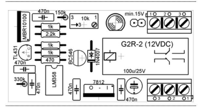

Haladás van. Köszönettel Alkotó társunknak, a gépezet lelke majdnem hiánytalanul előállott.
Trafó tekerés lesz, mert 0-40-55V-os kiszerelésben készítenem kell egy trafót, meg egy kisebbet a segédtápoknak, esetleg néhány (5-15V) fix táphoz alkalmi használatra, egymástól független felhasználási lehetőséggel.

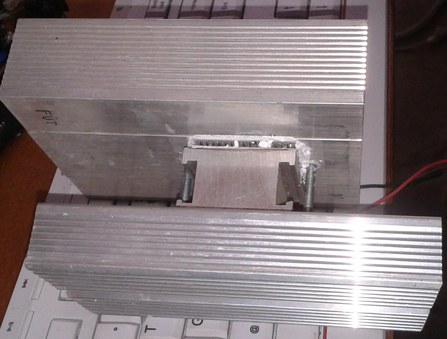

Keresgéltem megfelelő hűtőbordát, amit szerettem volna és emlékeim szerint megfelelne, nem találom.
De találtam egy nálam hagyott szép bordát, egy autós hűtőtáskának a Peltier komplexuma volt.
Először a borda leoperálására gondoltam, aztán megfeddve magam, a hőleadó borda (100x130x35) és a Peltier elemet is fel fogom használni. A hőközvetítő tönköt teszem össze az áteresztő FET-el.
Összeütöttem egy feszültség és hőmérséklet figyelő együttest.
A hőfokos rész a megfelelő pillanatban rajtaütés szerűen hűteni fog, a feszültség éberségi pedig a trafó szekunderét kapcsolja át 40 és 55V között. Így 30V kimeneti feszültségig a kisebbik szekunder feszültség felel, majd, magasabb feszültség igénynél besegít az 55V-os bátyus.
Ha a komparátor rendetlenkedne a figyelés és a feszültség alakulása közben, lehetőségem lesz még egy kis kézi kapcsolóval váltani.
A kapcsolásokért köszönet Attila86 és ...oops, azt már nem találom, kitől csórtam a feszültség figyelőt, kézi rajz volt LM393 és TL431 kombóval. Aki magára ismer, köszönet neki is!

(#) Ge Lee válasza Orbán József hozzászólására (») Ápr 8, 2019 /
Csak némi javaslat ehhez a táphoz, aztán ha érdekel megfontolod ha nem figyelmen kívül hagyod. A szabályozó körbe (2db 10k és 2db 100k) vegyél 0,1%-os ellenállást, nem nagy összeg de javít a táp hőstabilitásán. Ugyanezt megteheted a referencia ellenállásaival is, plusz nem árt azt az egész kört kisebb áramúra kialakítani. Az adatlapja szerint a TL431 1mA-tól működik normálisan (valójában olyan 700uA-től), a referencia osztó árama meg minimum 0,05mA kell legyen (2uA körüli áram folyik be a REF lábba). Ha lejjebb veszed a TL áramát olyan 3-5mA körülire, az osztója áramát is a harmadára, negyedére, meg a két (U és I) poti helyett 10k-sat használsz, akkor amíg nincs komolyabb külső hőmérsékletváltozás, olyan stabil a táp a bekapcsolás pillanatától fogva, hogy 4,5 digites műszerrel nem mérhető. A srácnak akinek csináltam egy Aneng8009 4 digites műszere van, ez 10V alatt 9,999V kijelzést tud, és nem lát rajta driftet a használat közben.
Ha meg komolyabban melegszik a dobozban minden, akkor már úgyis teljesen mindegy hogy a TL melegszik-e önmagában vagy sem, mert a táp kimenetén lesz egy adott mértékű drift így is meg úgy is.
(#) Orbán József válasza Ge Lee hozzászólására (») Ápr 8, 2019 /
Köszönöm az ajánlásokat, ami a belehelyezett energia, pénz csekélysége érdemi javulást okoz, érdemes megfontolni.
Minden bizonnyal, talán nem lesz olyan nagy igényű feladatom, ahol az eredeti megoldás ne lenne elég, de, ha valami még jobb lehet, miért ne?
A hőcserélő kívül lesz a dobozon, remélem úgy nem mászkál nagy hő a készülék belsejében.
