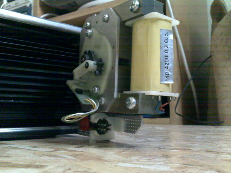

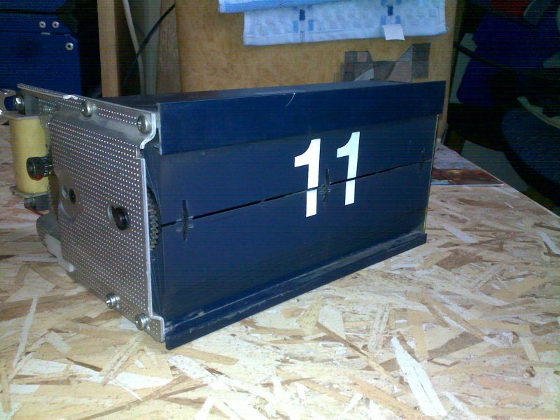

Hozzám jutott az egyik pályaudvarról, annak a szerkezetnek a darabja, amivel régebben kiírták, hogy milyen vonat mikor indul, érkezik, hanyadik vágányról stb.
Ugyanolyan mint a régi, lapozó órás rádiók.
Életre szeretném kelteni ezt a kis szerkezetemet, a vezérlésben kérném a segítségeteket. Először is ez 40 lapot tud megjeleníteni tehát nem 24-et meg 60-at mint a lapozós óra. Ez egyszer 40db-ot tud. Úgyszeretném, hogy működjön, hogy lenne egy panelon 8 nyomógomb: Enter, Reset,a maradék 6 nyomógomb pedig 1-1 bineáris szám lenne: 32,16,8,4,2,1
Tehát ha én megszeretném jeleníteni a 25-ös lapot, akkor benyomom a 16,8 és 1-es értéknek megfelelő nyomógombokat majd enter.

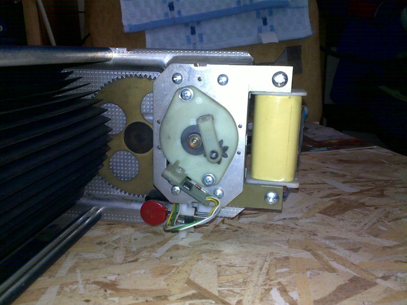

Ha a legelejére akarom állítani akkor megnyomnám a reset-et és az addig lépkedne előre amíg az elejére nem ér. Hogy honnan tudja, hogy hol van az eleje? Van benne egy kis mágnes a mechanikában és amikor a legelejére ér a "tábla", akkor ez a kis mágnes egy kis 3 lábú alkatrész felett van kb 1mm-re.
A táblaváltást egy léptetőmotor végzi. Egy lépésszög az egy tábla váltásának felel meg. Tehát, hogy végigpörögjön a 40 tábla az 40 impulzust jelent, 40 lépésszög.

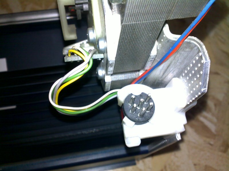

„ez a kis mágnes egy kis 3 lábú alkatrész felett van kb 1mm-re”
Ez nem más mint 1 HALL elem . 2 lábon tápot kap (5-12V) a 3dik lábán vagy OC Open Collektoros vagy TTL H/L szint jelenik meg attól függően milyen a belső kialakítása.
Ezt az állapot változást akkor teszi ha a mágnes a közelében van .
Meg kellene mérni melyik lábán van a változás ha mágnes jön a közelébe.
Tekerd el tőle a mágnest messzire és 1 külső másik másik mágnessel "magnetizáld" talán kényelmesebb lesz mintha körbe körbe tekergetéd 40szer a saját mechanikáját.
Ha szabadon lóg a kimenete és nincs semmi se rákötve és nem tudsz rajta mérni ~0,5 volt és ~ tápfesz közötti feszt akkor valószínű OC-s ekkor kössél rá 1 ledet 2-4 k ohm -s ellenállás sorba és ezt fel a tápfesszre lábára. Akkor a LED fénye jelzi a mágnes pozícióját. Jobb esetben megtudod nézni a típusát és akkor kideríthetőbbek a működési paraméterei.
Körül tekintően járj el mert ha nem tudod melyik drótra mi volt kötve és mekkora táp kellett neki akkor fordított polaritás és egyébb nem kellő rövidzárak pusztítani fognak a elektronikán.

A Hall elemnek a típusa az olvasható: A21E 607
Egy lépésre csak egyet lép. Tegnap kipróbáltam, 12V-ot kapcsolatam az elektromágnesre egy pillanatra, akkor épett egyet, viszont utána már polaritást kellett váltanom, akkor lépett még egyet, utána már nem. Gondolom azért mert egy négy kivezetéses léptetőmotor van benne.
Nem mikrokontrollerrel szeretném megoldani.
Azt hogy az elejére álljon nem kell feltétlenül kivonnia a hall elem miatt. Úgy gondoltam, hogy akárhol áll, ha megnyomom a reset-et akkor elkezd előre lépegetni és mikor érzékelné a hall elem, hogy felette a mágnes akkor leállna.
