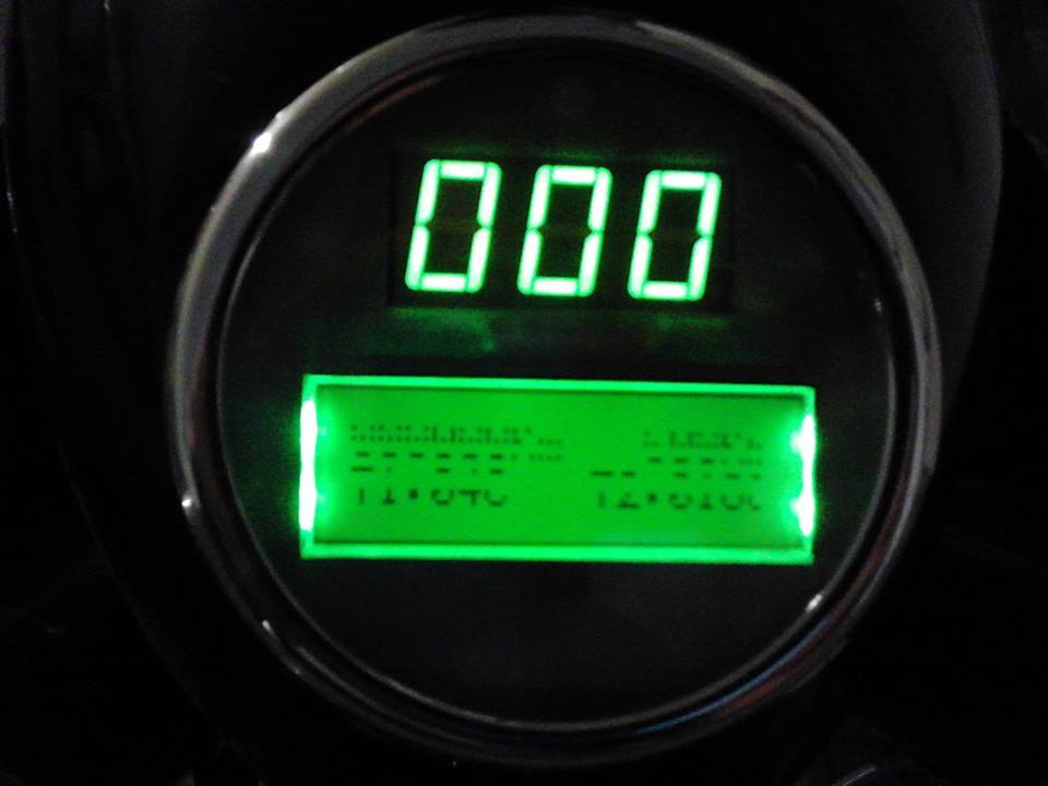

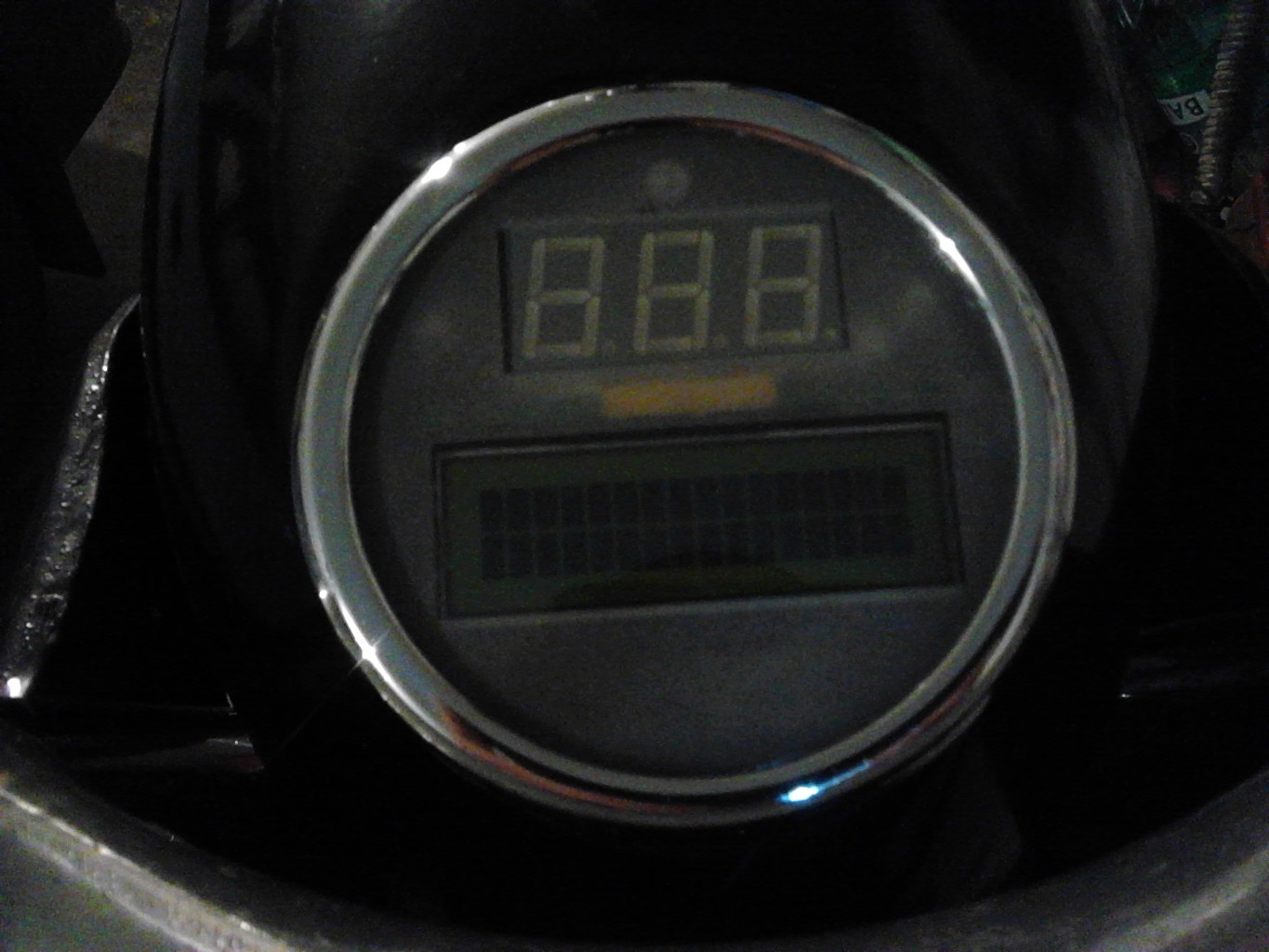

Motoromon van egy digitális óra. Már nagyjából megfelelően működött de pár hetet állt az asztalomon. Amikor újra beüzemeltem érdekes dolgot produkált a kijelző (csatolt képen látható a hiba) A procitól a kijelzőig nincs sehol kontakt probléma(meg amikor volt akkor nem így nézett ki). A kép nem járó motornál készült, tehát a gyújtás sem okozhatja a problémát. A kijelző ILYEN. Jó lenne valami tanács, vagy javaslat hogy mit kezdjek vele. Próbáltam mozgatni, nyomkodni finoman a nyáklapját, hátha valami kontakt problémája van. De semmi eredmény És egy másik dolog: Régebben, amikor még a kijelző működött csinálta azt, hogy ha pár napig nem kapta meg a külső tápfeszt akkor amikor rákapcsoltam csinálta azt ami a 2. képen van. Ha a világítást rákapcsoltam(ez kapcsolja a kijelző háttérvilágítását és 7 szegmensest)akkor megfelelően működött(3. kép). Aztán ahogy teltek a napok szépen kezdtek kirajzolódni a karakterek és úgy is maradt egészen addig amíg áram alatt volt.
Beázott ?
a középső képen mintha látszana is , és ahogy kiszáradt úgy megjavult.
Kizárt. Ezzel még nem jutottam addig hogy esőben motorozzak vele. (gyújtás bezavart és menet közben egyáltalán nem működött) motort sem mostam le amikor ez volt benne. És a középső képen még működött(középső és utolsó egymás után készült, le és felkapcsolt világítással) Meg akármikor áramtalanítottam a motort ezt csinálta. Mintha lenne benne egy hibás kondi, vagy valami aminek kell pár nap hogy feltöltődjön. Bár most ilyen probléma nincs, Azt a pár pontot amit kirajzol azt háttérvilágítás nélkül is kirajzolja.
Azt mondták hogy valószínűleg a kijelző saját vezérlőjével vagy az adatátvitellel van valami gond. Ezt lenne jó tudni pontosabban. És hogy mi lehet a megoldás. Egyébként honnan gondolod hogy beázott? Az üvege homokszórással van mattíva ott ahol kell. Így a visszajelzők szépen bevilágítják és elég jól néz ki ![]()
