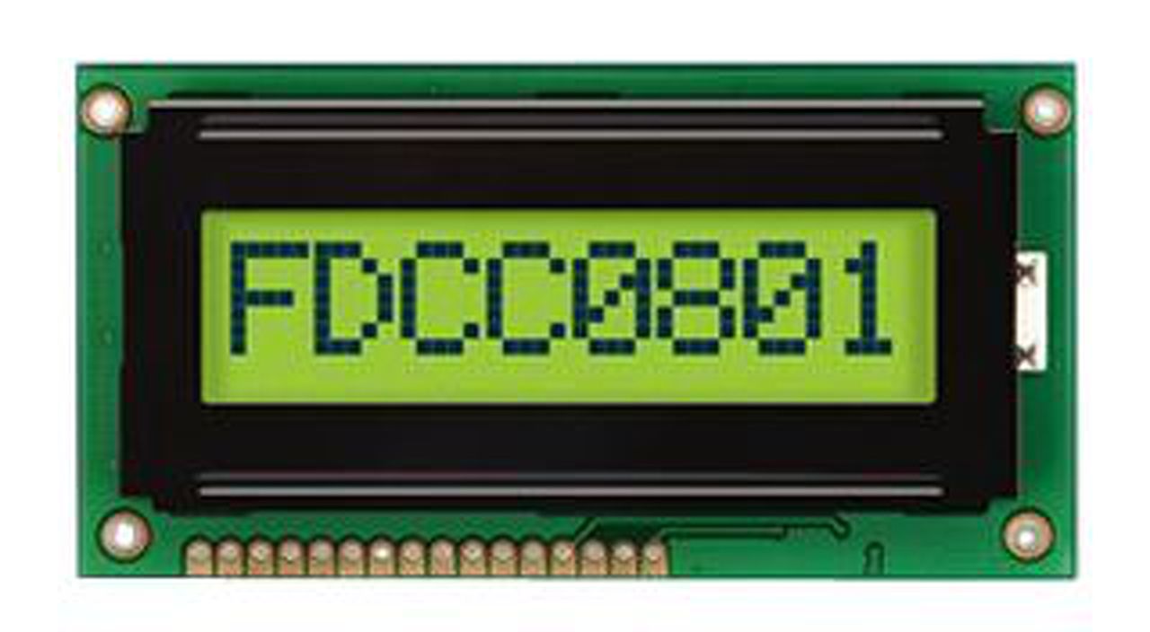

Egy nagyon buta kérdésem volna hozzátok. Van egy 2x16-os LCD-m, típusa:GDM1602A. A háttérvilágítása 12V-ról menne, mekkora előtét ellenállást érdemes elé tenni? A háttérvilágítást egy fényérzékelő kapcsolná be sötétben. Mekkora előtét ellenállást kell elé tenni? Hiába nézem az adatlapot, nem találom, hogy hány mA-es a háttérvilágítás LED-e. A kis általános LED-eknél 10mA-rel szokok számolni általában, de itt ötletem sincs. ![]() Előre is köszönöm! A hozzászólás módosítva: Szept 6, 2017
Az adatlapban (több különbözőben is megnézem) tényleg eléggé el van nagyolva a téma...
Okosok szerint 56 Ohm, ha nem akarsz gondolkozni. Óvatos duhajként, én, soros ellenálláson keresztül fokozatosan növelném a feszültséget a labortápomról, és figyelném az eredményt. Ha kék a háttérvilágítás, akkor az okosok okossága okos is lehet ![]() Kevesebb sokszor jobb, nem kell hogy a LED vagy LCD háttér vakítson... A hozzászólás módosítva: Szept 6, 2017
Itt azt írják, hogy 4,2 V / 280 mA-es a LED-es háttérvilágítása...
Nekem úgy tűnik, hogy ott az 56 Ohm-ot mintha az 5V-tal kapcsolatban említenék...
Én az általad linkelt adatlapban 160mA Max-ot látok...
És valóban 5V-ra 56Ohm-ot írnak. Viszont sokkal ügyesebben keresel adatlapot, mint én ![]()
"LED ratings: 4.2-4.4 V. 160 mA" Én ezt látom.
Köszönöm a válaszokat mindenkinek!
Akkor először 50mA-rel próbálom ki, ha esetleg szükséges akkor 100mA-rel. Nem célom a vakítás, egy műszer kijelzőjének a háttérvilágítása lesz, mert ha este lámpánál dolgozok, az íróasztali lámpa fényköréből kiesik a polcon a műszer, nem látom a számokat.
A fényérzékelős dolgot nem azt mondom, hogy felejtsd el, de elötte mindenképp próbáld ki. Nekem volt szerencsém olyan kijelzőhöz, hogy háttérvilágítás nélkül szinte láthatatlan volt rajta a tartalom, zöld-feketénél még csakcsak, de kék-fehérnél nem láttam semmit rajta. Inkább azt tanácsolnám, hogy a nappali nagy fényt, szabályozd le estére, hogy ne vakitson.
Az elötétellenállást próbálgatással tudod belőni, fix értékekkel vagy egy potival. (nálam simán elment a 3,3V-ról, ellenállás nélkül, kellemes fénnyel, nem követendő példa ![]()
Vannak egy LED-es és több LED-es háttérvilágítások. Fényképed van a kijelzőről?
Jelen pillanatban háttérvilágítás nélkül megy, ha világos van a műhelyben tökéletesen olvasható, csak sötétben nem.
Ezt nem tudom. Talán egy LED-es. Be van építve és most nem hozzáférhető.
Az egy LED-es viszonylag könnyen felismerhető, a kijelző keret jobb vagy bal oldalán szép nagy plexi darab van, amibe be van süllyesztve egy LED. A több LED-es háttérvilágítása egyenletesebb, cserébe nagyobb a fogysztása.
5 V tápfeszültség mellett az egy LED-es változatnál 330 Ohm/1 W ellenállással, a több LED-es változatnál 10 Ohm/1 W-ossal szoktam számolni. Egy egyszerű szabályozható tápegységgel ellenőrizhető a szükséges áram.
Ha nem elemes táplálású, akkor mehet folyamatosan a háttérfény, nem kellene ki-be kapcsolással bonyolítani. Vannak már ilyen kijelzők pár mA háttérfénnyel, ezek tönkremennek 50 mA-nál, jobb 5 mA-el kezdeni. Hihetetlen, de 4x20 kijelző erősen világít 5 mA háttérfény fogyasztással.
