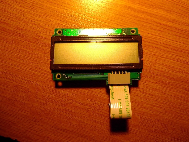

(#) kala1982a hozzászólása Szept 28, 2012 /
Sziasztok, az alábbi képeken lévő LCD bekötéséről - lábkiosztásáról tud valaki valamit? A szabvány az 14 láb, de ez csak 10-es. Az alsó 4 vezérlőbit nincs kivezetve?
