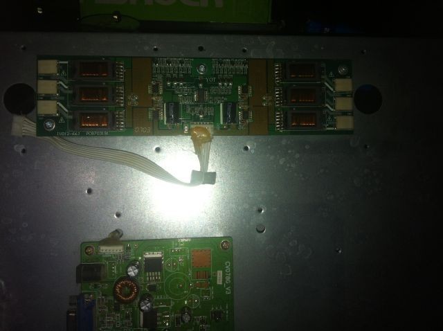

Sziasztok. Kaptam egy TFT monitor-tv kombót, a tipusa THES ltv 2068. 20"-os. Külső táp nincs hozzá, ezért külső tápról inditottam. 12v-kell neki. A gép be is kapcsolt, de a háttér világitás csak egy pillanatra kapcsol be, majd kialszik. De a monitor müködik, nagyon sötéten látom, ha nyomkodom, a menüt. Szétszedtem, és látom, hogy az inverternél van a probléma. A kapcsoló fetekből három tönkre ment. A panel igy néz ki : KÉP Látható, hogy 6db trafó van rajta, a trafók előtt a kapcsoló fetek. Annyit éi tudtam deriteni hogy az egész invertert vezérlő ic tipusa : BIT3105-ös ic működik, a fetek vezérléséhez a négyszög egy pillanatra megjelenik, majd gondolom a visszacsatolásból érkező jel hiánya miatt abba is marad. A kérdésem az lenne, hogy mi a véleményetek, egyrészt mitől mehettek tönkre a fetek, vagy esetleg a trafók rosszak, hogy lenne érdemes tovább menni? A fet-eken ez a felirat áll : 8958 6335 OMT , egyetlen darab élte túl, ennek a kimenetén megjelenik a vezérlő négyszög 1mp-re bekapcsoláskor. Hogyan tovább?

Mérd meg a trafók szekunderének ellenállását, ha valamelyik eltér a többitől, akkor cserélni kell és ez okozta fetek halálát.
Ugyse fogod elhinni, én se hittem el, de ha ráteszem az induktivitás mérőmet nem mutat semmit. Egyik sem. Rátettem közvetlen a multimat a ccfl csövek csatlakozóira, nem mérek semmit sehol. Nem értem. De hozzáteszem, szétszedés előtt volt 1mp-re igen gyenge egy oldalról érkező háttér világitás.
A hozzászólás módosítva: Nov 22, 2014
Ne a csatlakozókra tedd, hanem a trafó kivezetéseire. Ezekenek a trafóknak az egyik kivezetées a csővek felöli végé van, viszont a másik földre van kötve a primer oldalon. Az egyik szélső lesz az a sokból.
Na. Rafináltkodik itt nekem. A trafón fenn van 2 kivezetés, ebből a jobb oldali megy a csatlakozóra, a másik semmi. Alul van 6 láb, itt a jobb szélsőnél mértem 1k-ohmot mindegyik trafónál, a többi lábnak semmi köze a szekunderhez. Igy azt mondom ez a szekunder kivezetés, ezek jók. De akkor mitől halhattak meg a fetek? Ha jól látom itt két külön vonalon megy a világitás. Mint egy sztereó erősitő, amire 6 hangszóró van kötve. Azt nem értem mitől ment tönkre mindkét oldal? Vagy lehetséges, hogy nem egyidőben haltak meg?
Akkor lehetnek a csövek is hibásak, vagy a kábelük és áthúzhat a nagyfesz. Olyan is van, hogy az egyik fet egyszerűen elfárad és viszi magával a többit is, de a primeren is lehet menetzárlat.
Nincs valami egyszerü megoldás, hogy kideritsem érdemes e vele bajlódni?

TV-nek mondjuk még jó attól Megméregettem a primert, hát, az a gond, hogy ugye párhuzamosan vannak kötve 3-3db. Igy nagyjából nulla ohmot mérek. Egymást söntölik. Gondolod menetzárlatos lenne mindkét 3-as csomagba a primer? A csövek működését egyszerüen nem lehet valahogy ellenőrizni?
A csövek működését másik inverterrel lehet ellenőrizni. Annó bontottam laptop kijelzős 15"-os gericom csodamonitorokból invertert, amiben nincs áramvédelem és 15"-től a 27"-ig bárminek a csövét meghajtja.
Lehet eke megoldás, de mi van akkor, ha egy 555-el 50kHz-ez négyszöggel meghajtom a trafót közvetlen?
Az 555 nem fogja bírni a trafót és a csöveket is fix áramal szokás hajtani, tehát nem biztos, hogy jó megoldás.
Értem. Akkor más megoldást keresek. Időközbe megtaláltam a rajzát. Bővebben: Link Kiderült a ao4600-tipusu dupla fet-ic halt meg. Megnézem, ha olcsó, kicserélem, hátha.

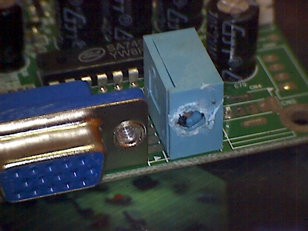

Találtam valamit, ami szerintem furán néz ki, ennek így kell kinéznie, mi ez?
Az egy letépett Jack aljzat. Nem így kell kinéznie, de gondot sem okoz.
Ez biztos, mert a burkolaton ennek nincs helye, újjanon vettem a monitort és még nem volt szétszedve.
