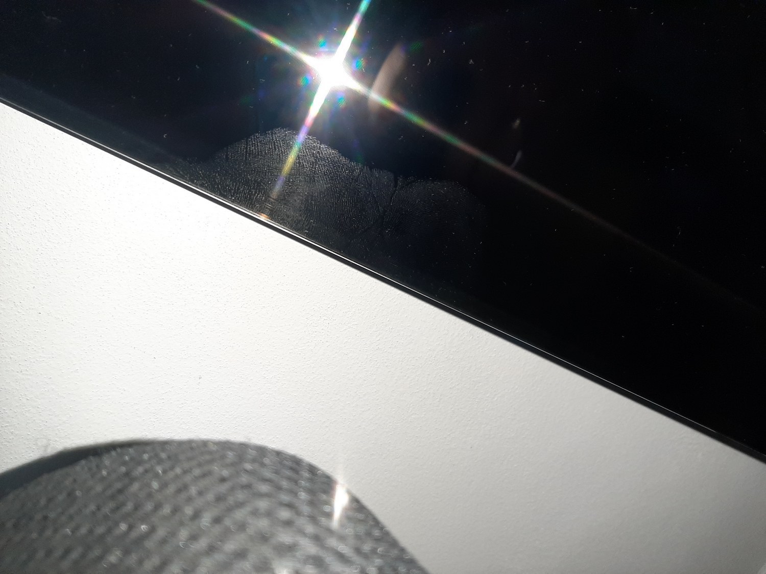

Mivel törlöd le kívülről? Nedves pamut, alkoholos vatta vagy screen cleaner mikroszálas csodakendő?
Azon mondjuk meglepődtem, hogy az lcd-n nincs protektor fólia vagy valami plexi lap. Simán le szoktam ezeket porszívózni a kefe feltéttel. Most már óvatosabban libegtetem a kefét majd rajta ha megjavul... Ja! Kaptam egy ilyet tanulmányozásra, hogy ez alapján készülnek a Vestel cuccok is. Bővebben: Link A 39. oldal elég érdekes...
Teljesen mindegy, csak ne folyjon a rétegek közé. Nagy darabos karcoló koszt leszeded, majd némi alkohollal és akár zsebkendővel lejön a nagyja és foltmentesre törölhető etilalkoholos szemüvegtörlővel, de ezt monitorhoz szoktam, a tvt közel sem nézed annyira.

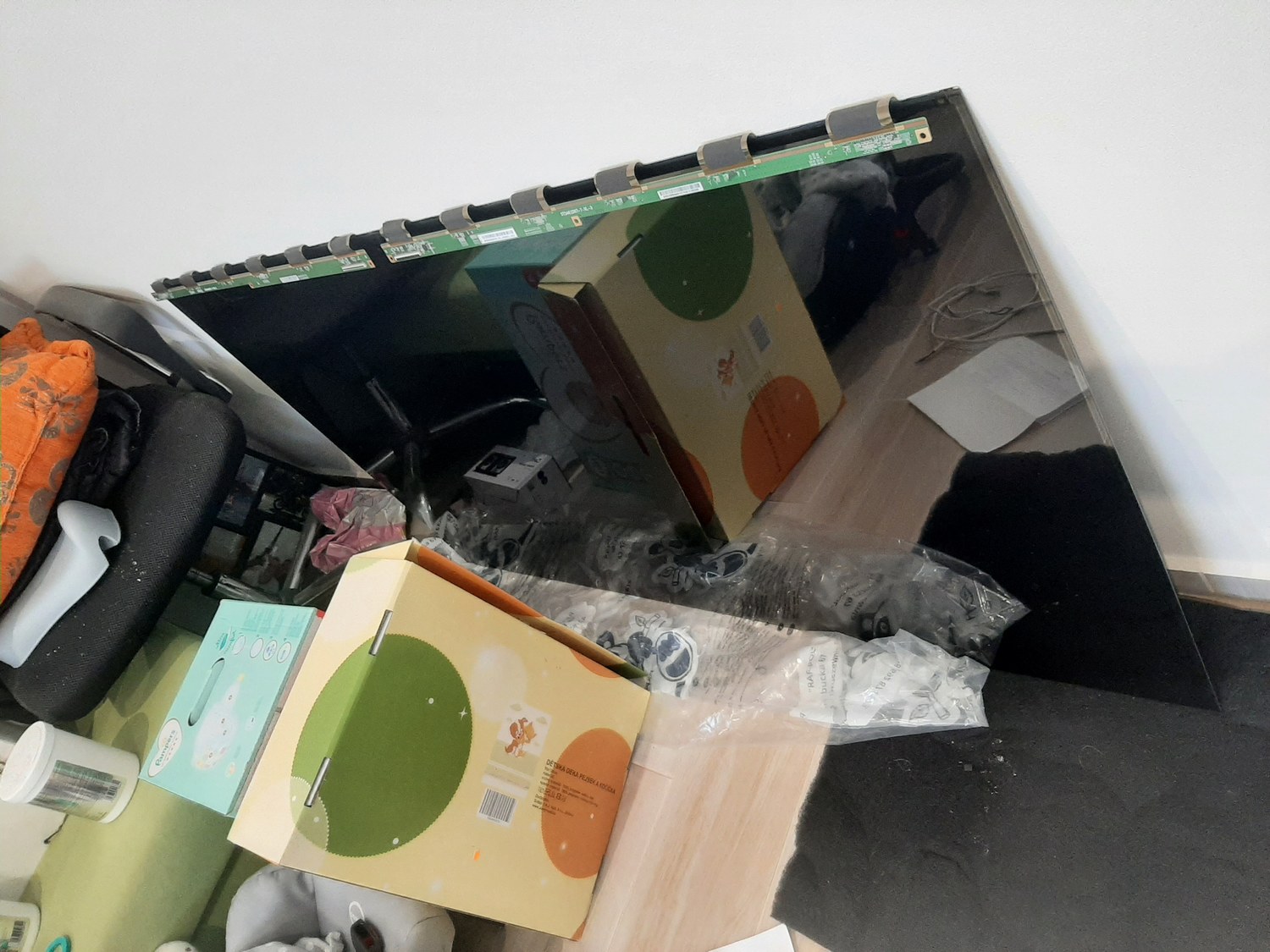

Vki mondott már olyat is, hogy asztalt fal mellé, ami mondjuk nem meszelt meg stb. vagy sima szekrény oldalához és állítva kibillenteni rá közelről a panelt függőlegesen és ott elvan összerakásig. Aztán ez visszafelé is tökre kompatibilis állítólag, egy hosszú vonalzóval alányúlva visszabillentve.
Sok tanács van már...
Ez abszolút baromság, garantáltan eltöröd és a fényterelő rétegek is ki fognak hullani. Igazán elhiheted a többségnek, hogy fölfele kell leszedni az lcdt...
Jól mondta, az a megoldás is tökéletesen működik. Nyilván, nem parkettára meg járólapra kell letenni, hanem szőnyegre amin nem tud elcsúszni mert akkor valóban törik. Meg nem a rövidebb hanem a hosszabb élével, és nem 20 centiről odahajítani hanem közel kell tenni, és finoman nekitámasztani, hogy épp csak kicsit dőljön a fal felé a függőleges állapotától. Azok használják akiknél nincs hely fektetve tárolni összerakásig mert kicsi a műhely. Ahol szinte csak a szerelő asztal szabad, és van egyszerre 3 TV is szétbontva, ott nem igazán lehet letenni lapjára egyet sem, nem hármat. Te tudhatod csak, hogy neked melyik módszer a nyerő (könnyebb), meg melyikkel férsz el a lakásban.
Én mindig függőlegesen tárolom az LCD-ket, szalagkábellel felfelé, puha felületre állítva és egy kemény laphoz döntve. Soha semmilyen probléma nem adódott ezzel a megoldással és szennyeződés sem kerül így rá olyan könnyen. Viszont én nem billentek, meg vonalzózok, hanem kézzel helyezem oda.

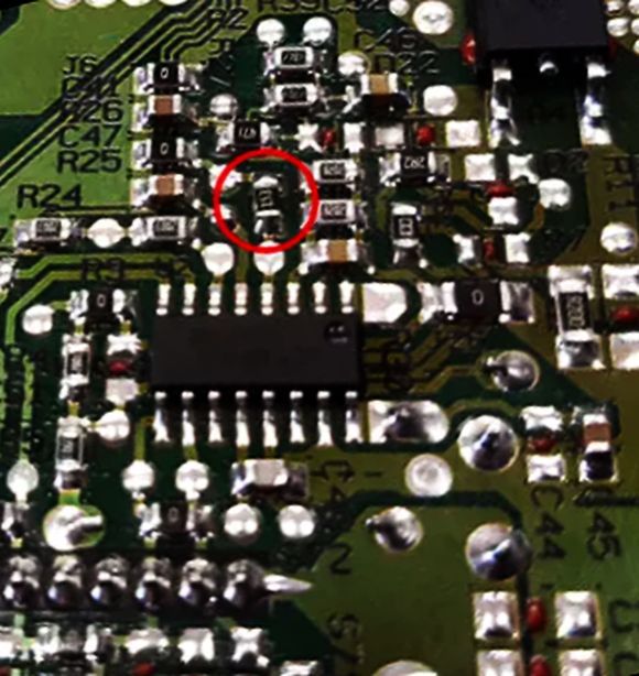

Először működjön, utána ráérsz azt módosítani. A led csatitól visszafele az első söntöt növeld, vagy ha olyan az ic akkor állítsd a programozott áramát adatlap szerint. De először működjön, addig fölösleges ezt csinálni (meg úgyis lesz valaki aki megírja, hogy barom vagyok, mert van egy harmadik húdejó módszer az áram csökkentésére).
A NYÁK másik oldaláról talán kiderülhetne, hogy a háttérvilágítást pl.: a MAP3249 LED meghajtó IC szabályozza (...vagy más?).
Az ic buherát passzolom, azt hittem vmi kis trimmer poti van ehhez...
(Melóból most nehezen tudnám lefotózni, meg ehhez szétszedni, de múltkor néztem hogy van pár "százlábú" a túloldalán...) Hétvégére igérte a kolléga a vizsgálatot. Labortáppal rá akar mérni először a ledekre, aztán jöhet a többi...
Látom szeretsz fölösleges köröket futni... Megbontás nélkül labortáp kevés lehet a ledeknek, habár típus nyitófeszét nem ismerem, de várhatóan 20 lednek van bőven...
