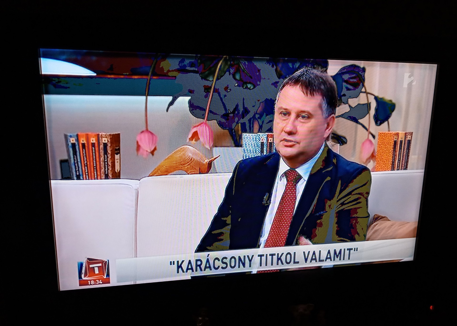

A mamámnak van egy tizen éves Samsung tévéje, ami a képen látható hibát kezdte el produkálni. A kép,vagy inkább a színek olyan pixelesek,furcsák. A Tv-n hiába állítok bármit,ideig-óráig bírja. Ezt a hibát mi okozhatja?
(#) uniman válasza Remci hozzászólására (») Jan 19, 2022 / 1
(#) jdani válasza Remci hozzászólására (») Jan 19, 2022 / 1
Valószínűleg tcon panelen kell cserélni az AS15-F (vagy hasonló) ICt.
(#) Remci válasza uniman hozzászólására (») Jan 20, 2022 /
(#) Remci válasza jdani hozzászólására (») Jan 20, 2022 /
Köszi, ha tudok szerezni akkor megpróbálom.

(#) Remci válasza deebo hozzászólására (») Jan 23, 2022 /
Nos,megnéztem és AS15-G van benne. Már meg is rendeltem. De jó is hogy szétszedtem a Tv-t, mert a tápjában is van néhány púpos kondi, így egyből azokat is cserélem. Gondolom ez a kép hibába nem játszat bele?

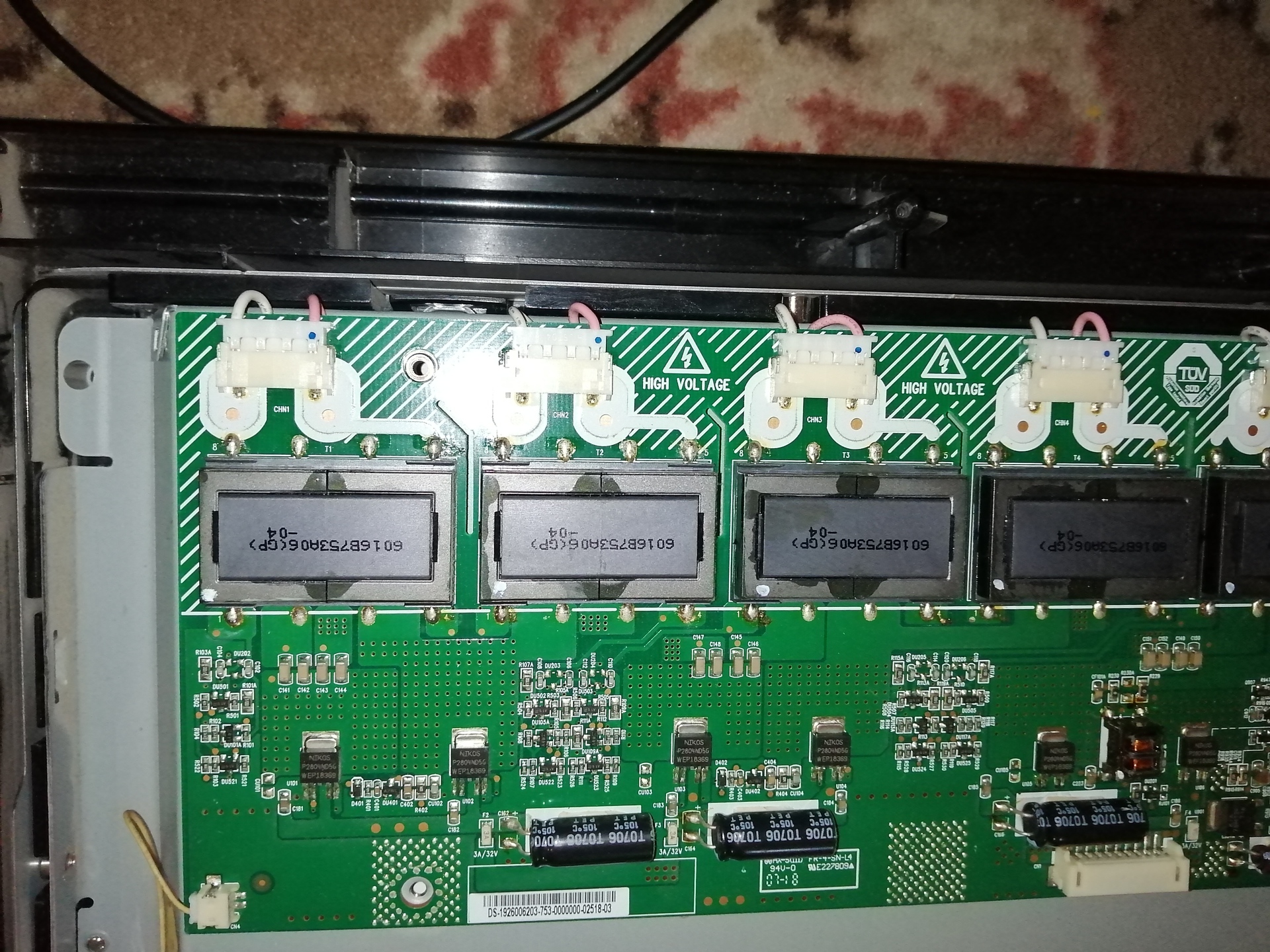

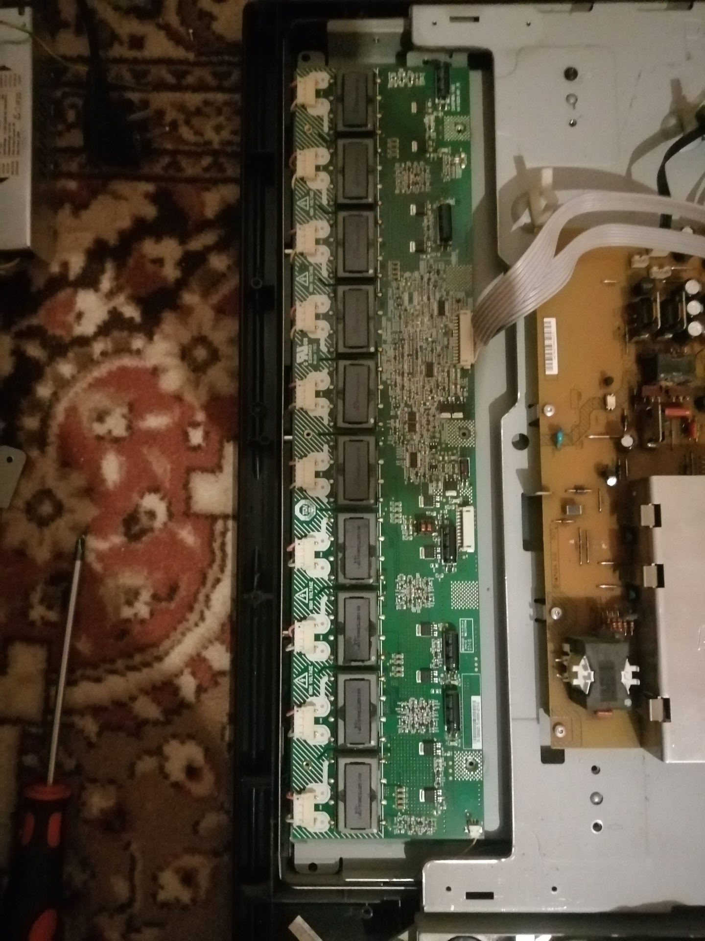

Sziasztok! Van egy Philips tv aminek el megy a háttér világítása.
CFL csöves az a kérdésem hogy egyesével tesztelhetem a csöveket az inverteről hogy hátha valamelyik cső nem jó.
A hozzászólás módosítva: Jan 25, 2022
(#) antiktelefon válasza david87 hozzászólására (») Jan 25, 2022 /
A védelem miatt nem fog menni. A trafók szekunder ellenállásait nézd meg. Ha maga a cső haldoklik az szívás, ha nem csak a vége égett el, nem biztos érdemes cserélni.
(#) david87 válasza antiktelefon hozzászólására (») Jan 25, 2022 /
Leltem egy hibásnak véltem a trafót a képen a második balrol

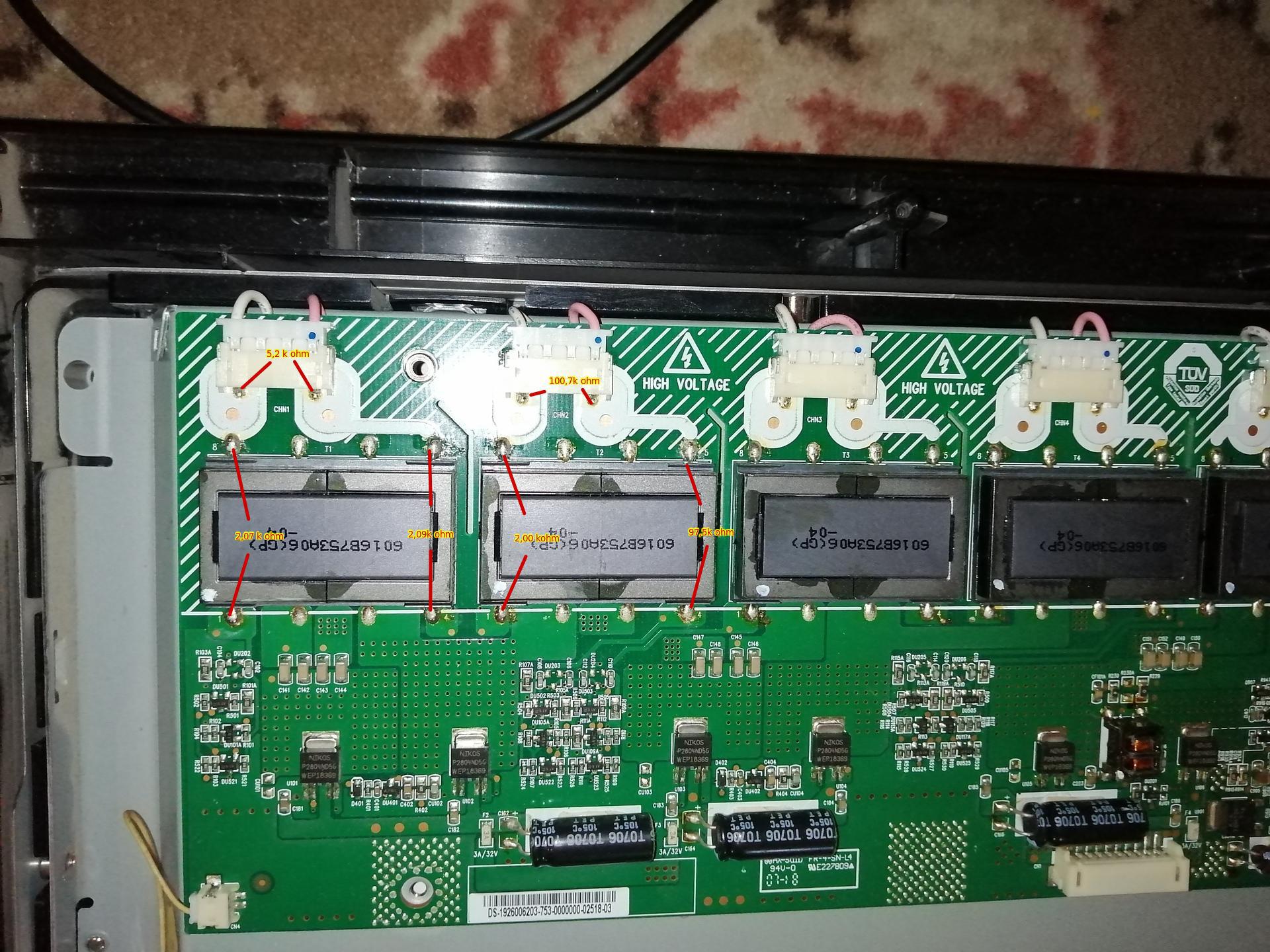

(#) david87 válasza david87 hozzászólására (») Jan 25, 2022 /
Méricskéltem egy kicsit ez az eredménye 9 trafónak az első trafón mért értékek vannak.
Ez az egy különbözik a többitől. A panelt ki vetem a helyéről.
Hát akkor szerezz egy ilyen 6016B trafót.
Valószínűleg más, közel azonos hosszúságú csővel működő trafó is elmegy.

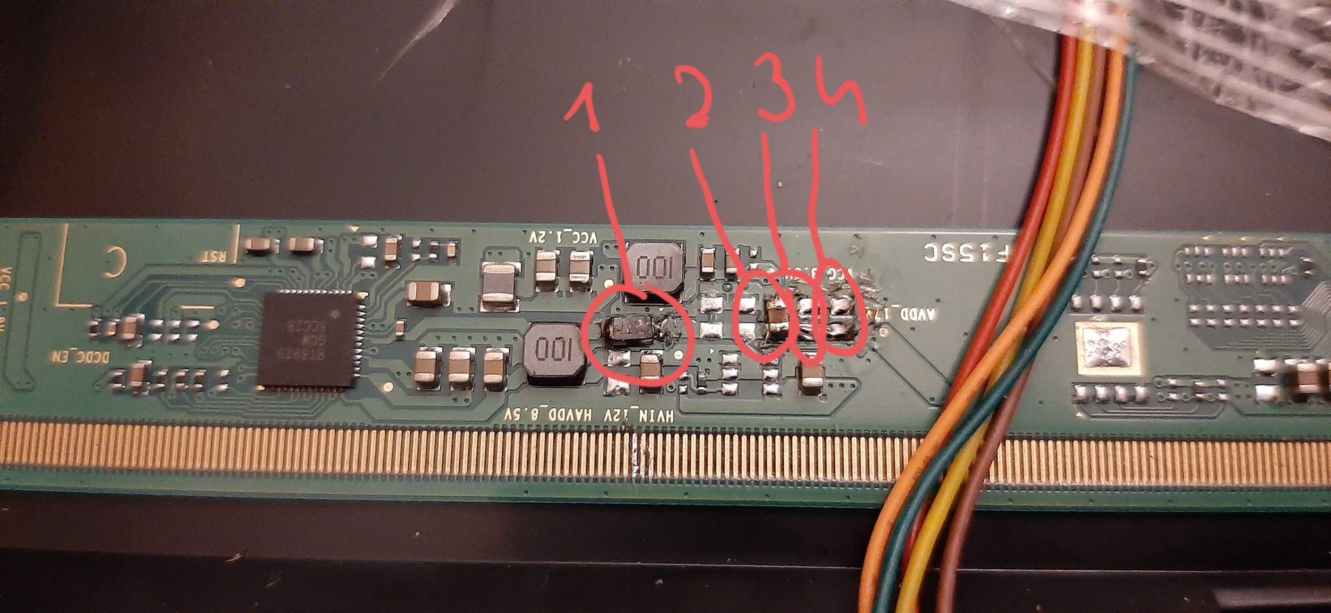

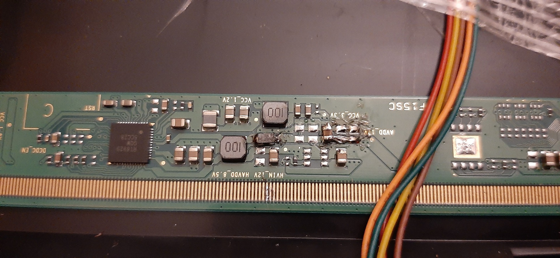

Üdv. Hozzám került egy Orion T40D led tv. Kép nincs hang van. Bevilagitva sincs képnek nyoma. A ledek szepen bevilágitják homogén a háttérfény ledsorok jók. COF panelon "szakszerviz" nyomai vannak. Kérdésem az lenne valaki tudna e COF kapcsolasi rajzot, vagy ilyen típushoz való- akár törött kijelzőből való COF-ot, mert a szervizesek ezt hagyták maguk után.lásd fotót. Az 4 db alkatrészre lennék kivancsi mik voltak eredetileg? Fesz lejön a mainról de COF-on csak 12v van. 3.3v helyett 0.3v, 1.2v helyett 0v, -17v helyén 0v, 8.5v helyén is 0v. Valoszinü 1. vagy 2. Ic zárlatos is. "Szakszerviz" szerint kijelzőhiba. Valakinek alkatrésze, kapcs rajza, ötlete a tovabbiakhoz? Ui. : szerviz elszórt egy forrpöttyöt a szalagkabelre veletlen azt szedtem le én, a fotón a hozott anyag.
Trafot le veszem a panelről el lehet úgy inditani az invertert vagy helyére tenni kell ellenálást hogy azt hidje hogy ott van a trafó.
(#) uniman válasza david87 hozzászólására (») Jan 25, 2022 /
A CCFL csövek árama is figyelve van, arra is van "okosságod"?
Nem lesz jó. Nagyon minimum egy hasonló trafóra lesz szükséged. Vagy hat több időd van, mint racionális akkor hot airrel vígy vízben főzve szétszeded a trafót és újratekered

(#) antiktelefon válasza pisti76 hozzászólására (») Jan 25, 2022 /
Más tcon és más probléma, de a kép alapján semmi extráról nincs szó, egy dióda és a kimeneten párhuzamos mlc kondik. Esélyes zárlat van/volt rajta és azt keresték.

(#) david87 válasza antiktelefon hozzászólására (») Jan 26, 2022 /
A cső hossz 80 cm a kijelző meg 83 cm átlóba meg 94 cm
kivezetések a trafón 2x2.1 Kohm 1x0,5 ohm

(#) david87 hozzászólása Jan 27, 2022 /
Kicseréltem a trafót a tévé megyen hibátlanul annyi hibája van hogy van egy barna folt a képben de nem vészes.
