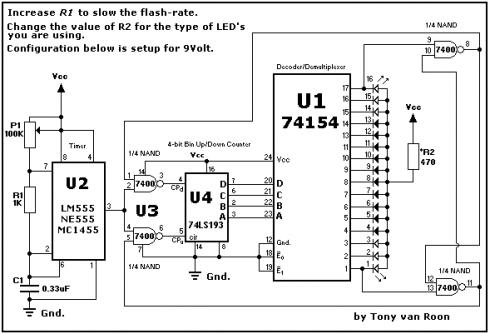

CSatolok egy kapcsrajzot, ami egy 16 ledes Knight Rider villogó. Az lenne a kérdésem, hogy nem lehet ezt az áramkört átalakítani úgy, hogy egy kapcsolóval átlehessen kapcsolni, hogy fordulatszámot is kijelezzen.
(#) potyo válasza huhuu hozzászólására (») Feb 25, 2007 /
Ha az jó, hogy a fordulatszámtól függ a ledek haladásának sebessége, akkor lehet. Egyébként nem lehet ilyen egyszerűen.
(#) huhuu válasza potyo hozzászólására (») Feb 25, 2007 /
Ez tök jó ötlet, értem mire gondolsz.
És ha rendesen kellene, hogy fordulatszámmérőként is menjen akkor miket kellene átalkakítani?

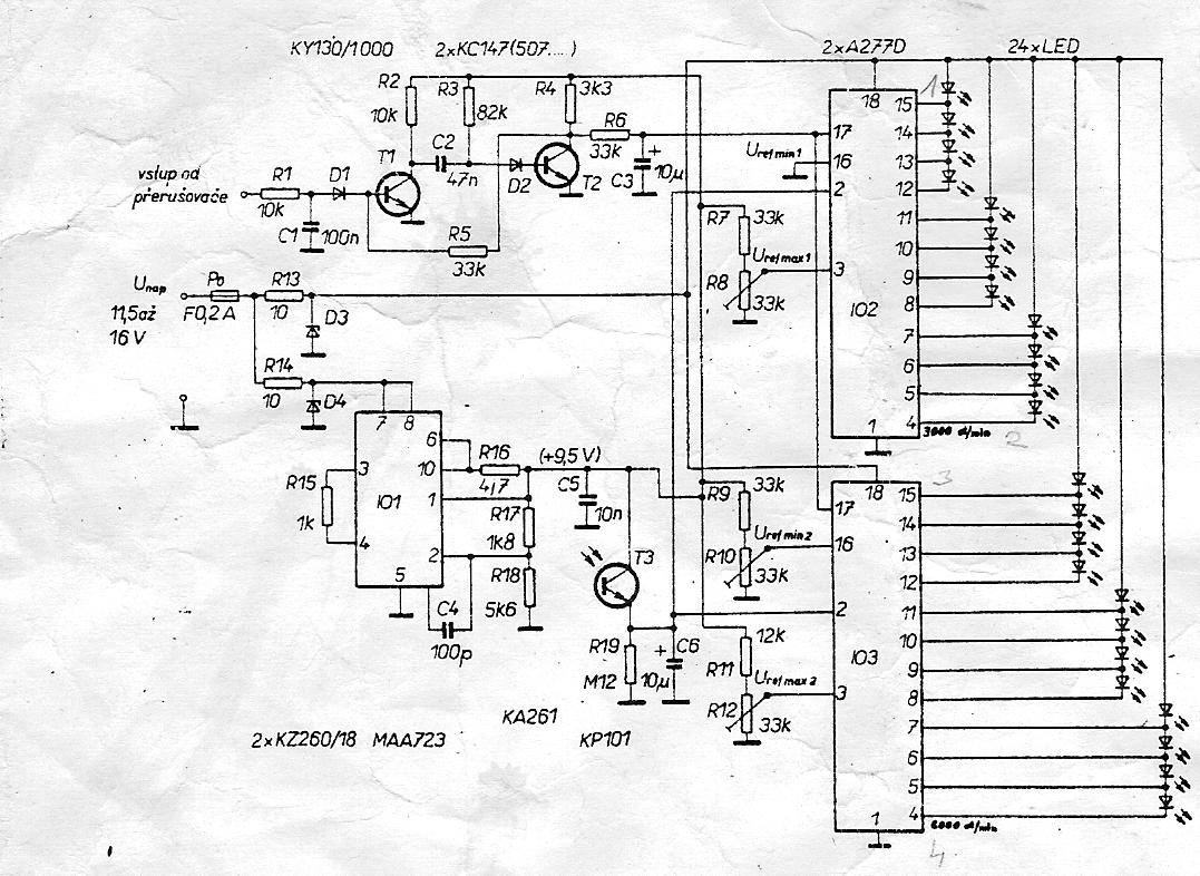

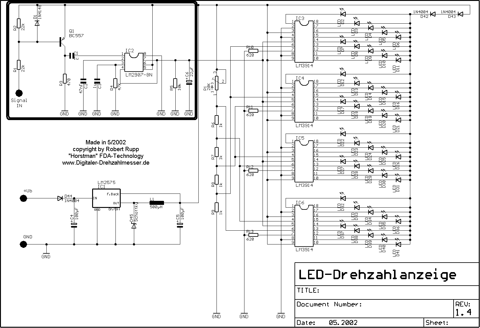

(#) ormandistvan válasza atiotezer hozzászólására (») Aug 13, 2007 /
Hi mindenki!
Kérdésem az lenne hogy az 1. képen bekeretezett részt lehetne é helyettesíteni a 2. képen bekeretezett résszel. Mert bajos az LM2907-8N IC-t beszerezni. Válaszotokat köszönöm.

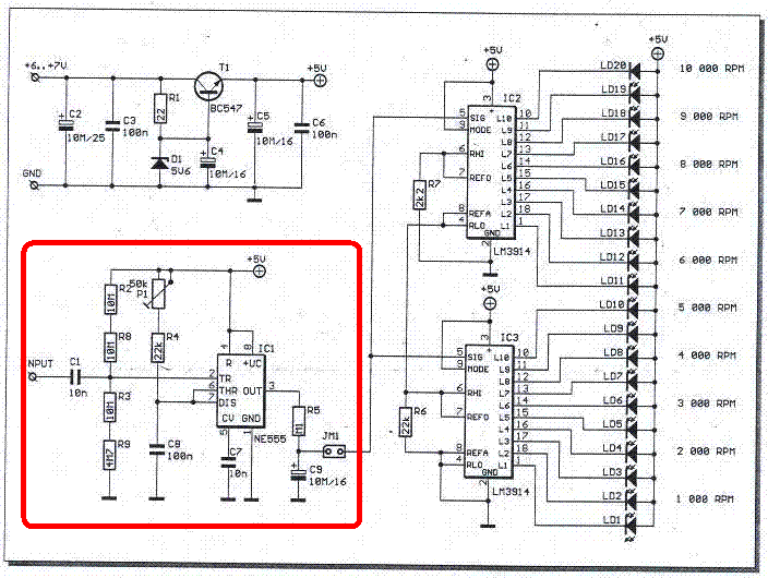

(#) bobba16 hozzászólása Okt 16, 2007 /
hello
én a szocimotoros oldalon lévő kapcsolást szeretném megépíteni de elég lenne 10 led is a kapcsolásba szóval nem szeretnék 2 darab lm3914-est használni csak eggyet tudnátok segíteni hogyan kellene átalakítani a kapcsolást, csatolom a kapcsolást.
előre is köszi
(#) huhuu válasza bobba16 hozzászólására (») Okt 16, 2007 /
Kedves ormandistvan és bobba 16!
Megépitettem a szocimotoros kapcsolást és nem vált be.
Azt hiszem pont ebbe a topikba irtam róla, de lehet, hogy valamelyik másikba.
A lényeg, hogy a ledes része müködött kis átalakitással, mert nem ment szépen együtt a 10-10 led. De jó lett, kicseréltem két ellenállást két potira és igy finoman össze lehetett hangolni öket.
Amiért nem javaslom, hogy megépitsétek az 555 ic böl állo részt, az az, hogy nem müködik megfelelöen. Nagyon sokat veszödtem vele a suliba jelgenerátorral és sehogysem ment rendesen. Sok alkatrészt kicseréltem benne, de úgy sem lett jó.
Azt hiszem másnak is voltak vele gondjai!
Ezért ha össze is rakjátok akkor ne marjatok rögtön panelt hozzá! Csak teszt verziót épitsetek belöle.
(#) bobba16 válasza huhuu hozzászólására (») Okt 16, 2007 /
köszönöm a választ, akkor lehet más kapcsolás után nézek
(#) TyeDa válasza huhuu hozzászólására (») Okt 25, 2007 /
Szia huhuu!
Én is megcsináltam a kapcsolást, és szintén nem működik jól.
Bevittem suliba laborba méregetni, és arra jutottam mint te.
A ledes részben a potikat mekkora ellenállásra hangoltad?
Ezek szerint az a rész megoldható.
A bemeneti áramkörnek, azt gondoltam, hogy be lehetne rakni ennek a bemenetét: zsiguli.hu_fordszammero
(#) huhuu válasza TyeDa hozzászólására (») Okt 25, 2007 /
Azt a kapcsolást, amit csatoltál nem építettem meg, de ha működik az áramkör első része, akkor biztos, hogy össze lehet hozni a másikkal.
Sajna nem mértem meg, hogy mekkora a potik ellenállása. De leírom, hogy mit csinálj.
A két LM3914 nél két ellenállás van csak, ezeket cseréltem ki pici trimmer potira. a 2,2 kilóst 5 kilósra a 22-est pedíg valamennyivel nagyobbra, már nem emlékszem. talán 39 vagy 47kilósra...
A lényeg, hogy nagyobbra. Aztán állítgatni kell mindkettőt, de egyik a másikra hatással van. Még a fényereje is változott a ledeknek, aztán meg hol az első 10, hol a másik 10 led sor világított. A lényeg, hogy össze lehet hozni, csak kicsit türelem játék.
Adj 5 voltot az ic-k nek, a bemenetre, ami meg az 555 től jön( ahol van a JM1) kösd egy poti középső kivezetését. (mondjuk 5 vagy 10 kiloohmos potit) A másik két lábát pedíg az 5 és 0 voltra.
A potikat ellenállás mérővel állísd 2,2 kilo ohmra és 22 kilo ohmra és aztán forraszd csak be és kapcsold be. Utánna kezd el a bemeneten lévőt forgatni és ha nem világít egyenletesen az első ledtől az utolsóig akkor kezd el PICIKET tekerni a két másik potin.
Ha bármiben tudok még segíteni írj nyugodtan!
